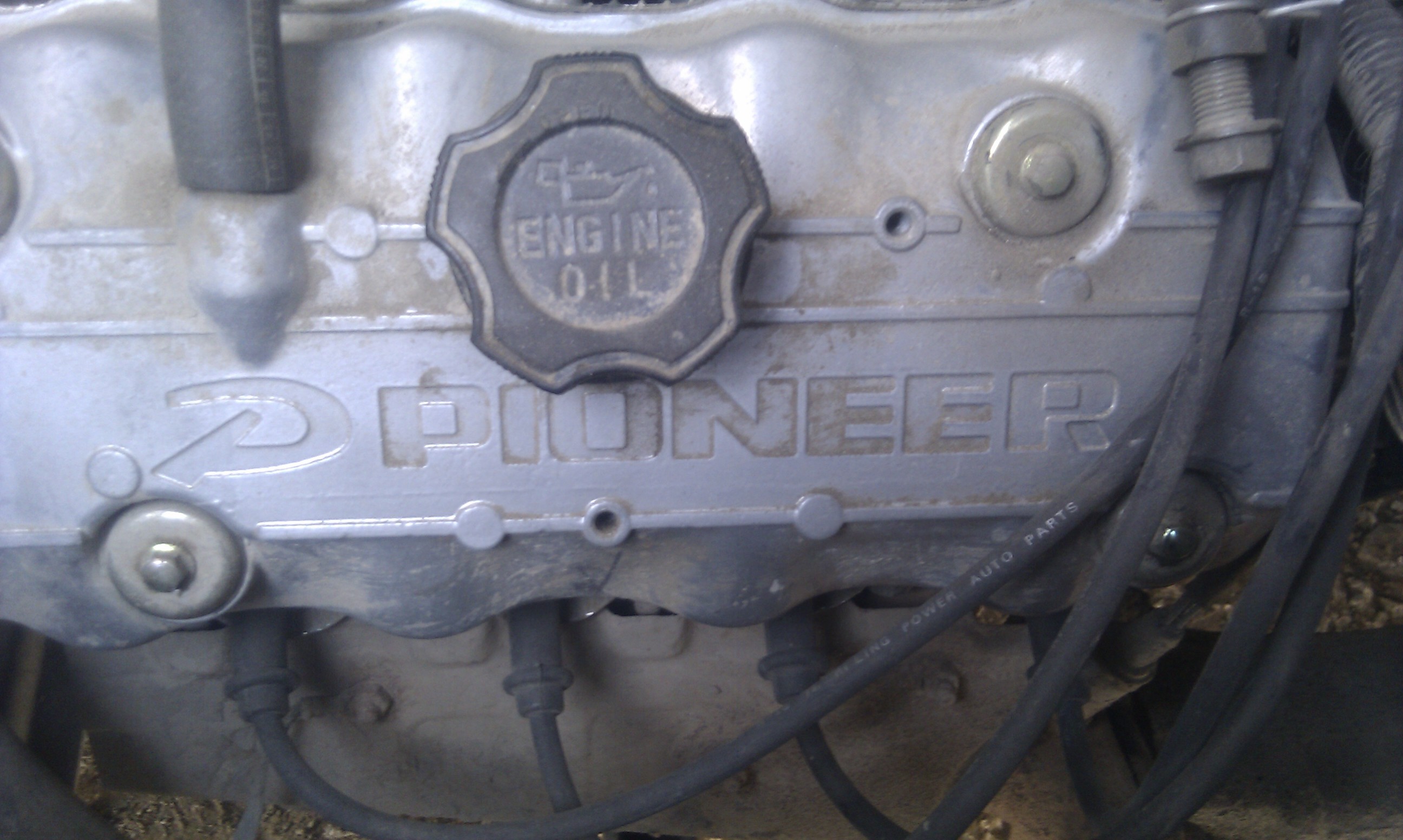

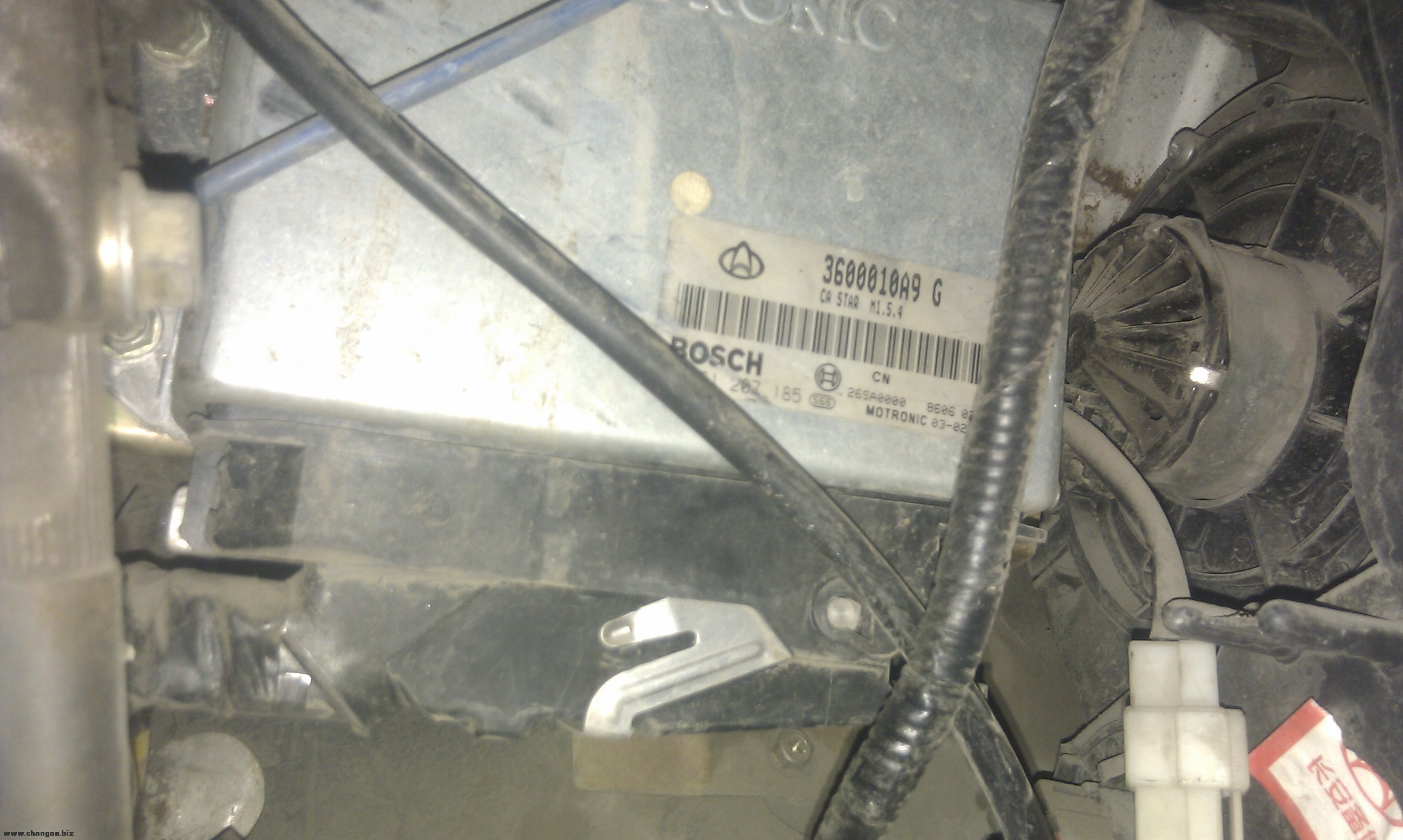

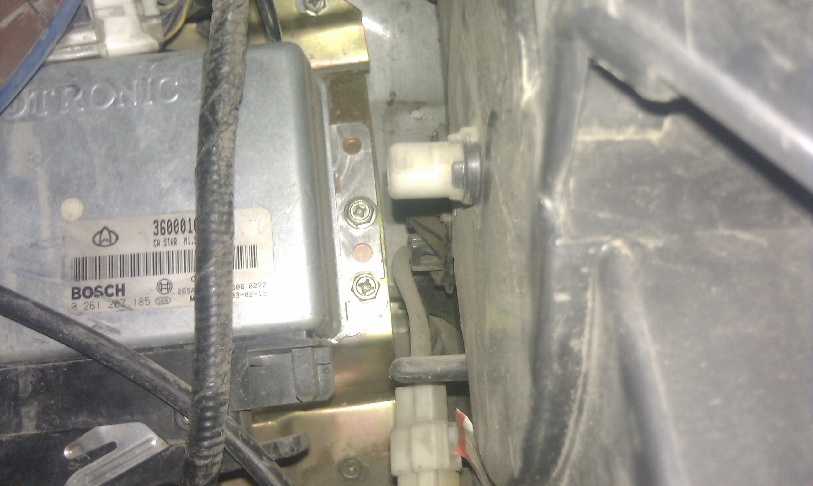

年前刚买的二手,发动机新换的。以前是发动机是双废气管的,现在是单的了,把那根细的堵了,现在怠速不稳,怠速马达换了,喷油头洗了,节气门传感换了,不管事。这破车没有电脑检测线,自己从电脑板55脚拉了根线,连不上电脑。快晕死了。有高手支支招。谢谢啦。QQ:160566477

 楼主| 发表于 2013-1-18 14:02:26 | 显示全部楼层
那问题是现在那个细管没有接的地方。那个细的管往里吸气了。取开了就怠速老高。气门盖上就一根管子。
气门室盖就一根出气管子,那个没接的地方
气门室盖就一根出气管子,那个没接的地方
电脑
电脑
电脑
电脑
