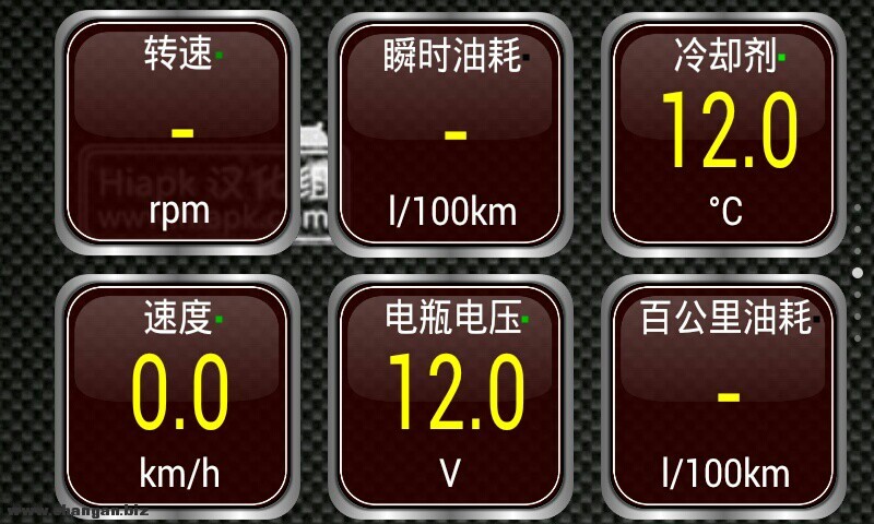

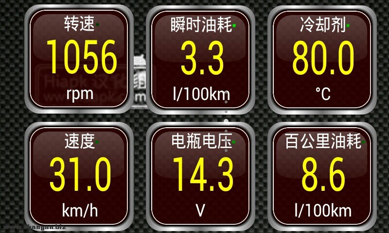

实现方式超简单,蓝牙OBD模块+智能手机(平板电脑,车载电脑都行)冷车行驶4公里后显示:
4公里
4公里
10公里后
10公里
10公里
熄火状态
熄火
熄火

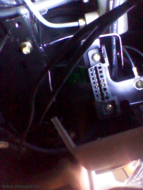

方向盘下OBD接口
OBD接口
OBD接口

貌似不太准啊,冷车的水温比热车还高?

网上淘个迷你OBD蓝牙,插到车上OBD接口上,下个诊断软件蓝牙配对就行了,我现在用的是安卓手机,wm6.5手机能配对但没数据,如果有个成功了交流一下经验。
 楼主| 发表于 2013-1-16 09:01:05 | 显示全部楼层
雨晨 发表于 2013-1-16 08:52
貌似不太准啊,冷车的水温比热车还高?
当时开了4公里刚好达到,10公里是开热风降的,我的车水温正常后就在77-81度之间波动
发表于 2013-1-16 09:55:01 | 显示全部楼层
我也用了,感觉时速不准,可以用来诊断故障,挺好的.我的ECU是M5.7的,不支持油耗
