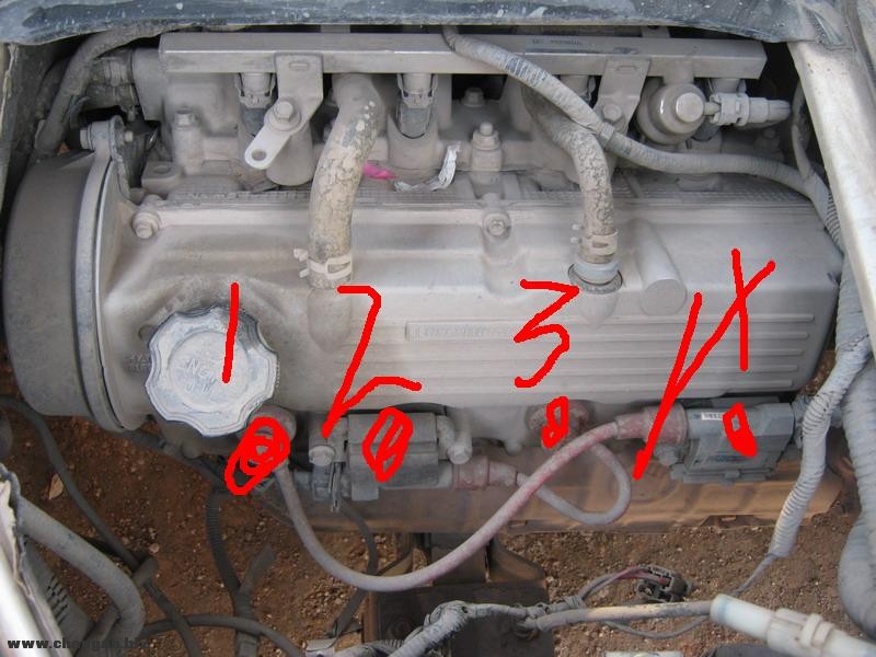

请问大家,小8的火花塞在哪里,想上淘宝买自己换

 楼主| 发表于 2013-1-16 12:40:17 | 显示全部楼层
深圳用户 发表于 2013-1-15 13:41
一共去了90元
15一个不贵呀,,你看到他们从哪里拆下的火花塞,,位置我还没找到
把高压包拆下来,就可以拆火花塞了  详情 回复 发表于 2013-1-16 13:34
