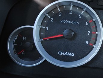

金牛星水温
发表于 2013-1-12 19:40:53 | 显示全部楼层 |阅读模式
发表于 2013-1-12 21:00:35 | 显示全部楼层
你确定你开钥匙二档了吗?
发表于 2013-1-12 23:02:14 | 显示全部楼层
长安的面包的水温,老款的是中线偏左,新款的是中线偏下。 中线的时候基本就是100度了。
发表于 2013-1-12 23:30:34 | 显示全部楼层
几个小时还第一个横道上不正常
发表于 2013-1-13 12:59:36 | 显示全部楼层
水温应该是正常的 指示不正常
发表于 2013-1-13 18:04:21 | 显示全部楼层
我刚整过水温,表什么的都测试了一遍,指针到什么位置多少度。
如果不动是表坏了。如果起一点是节温器坏了,我前段换了一个还是坏的。。后来才换好。
指针起来一点是30度左右,,到下面第一格是70度左右。。中线是90度。。电子扇启动后90度就会下降。以现在的天气保持中线的机会比较少。
