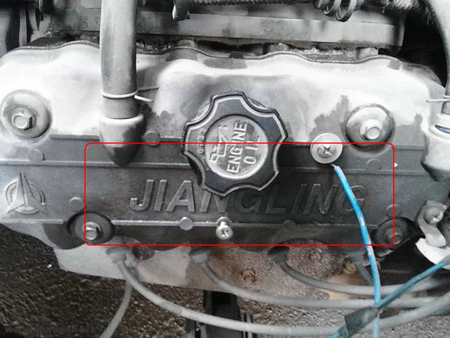

请教:为什么发动机加机油口附近老是有机油

发表于 2013-1-11 23:19:21 来自手机 | 显示全部楼层
机油盖盖不严吧
 楼主| 发表于 2013-1-11 23:22:05 | 显示全部楼层
王成01 发表于 2013-1-11 23:19
机油盖盖不严吧
我看过了,拧得很紧啊。难道机油盖也有垫片之类的?否则盖得不严实。
发表于 2013-1-11 23:24:47 来自手机 | 显示全部楼层
瓢财 发表于 2013-1-11 23:22  我看过了,拧得很紧啊。难道机油盖也有垫片之类的?否则盖得不严实。
当然 没见有个胶圈吗
发表于 2013-1-11 23:25:54 来自手机 | 显示全部楼层
螺丝那里出来的!
发表于 2013-1-11 23:27:25 来自手机 | 显示全部楼层
不过也不排除气门盖的锣丝渗油 我的机油盖以前都没牙的 是放进去的 很松 也不见有油渗出来
 楼主| 发表于 2013-1-11 23:27:28 | 显示全部楼层
王成01 发表于 2013-1-11 23:24
当然 没见有个胶圈吗
嗯?有胶垫?
 楼主| 发表于 2013-1-11 23:28:57 | 显示全部楼层
成都之星 发表于 2013-1-11 23:25
螺丝那里出来的!
机油口下面那个螺丝是吧。我用铁丝捅过,好像不通啊。螺丝是我后来加的,也是怕那里漏油。
固定气门罩的4个螺丝。  详情 回复 发表于 2013-1-12 01:34
发表于 2013-1-11 23:29:26 来自手机 | 显示全部楼层
瓢财 发表于 2013-1-11 23:27  嗯?有胶垫?
我新换的机油盖那就有个胶圈 你看看
发表于 2013-1-12 01:34:55 | 显示全部楼层
固定气门罩的4个螺丝。
