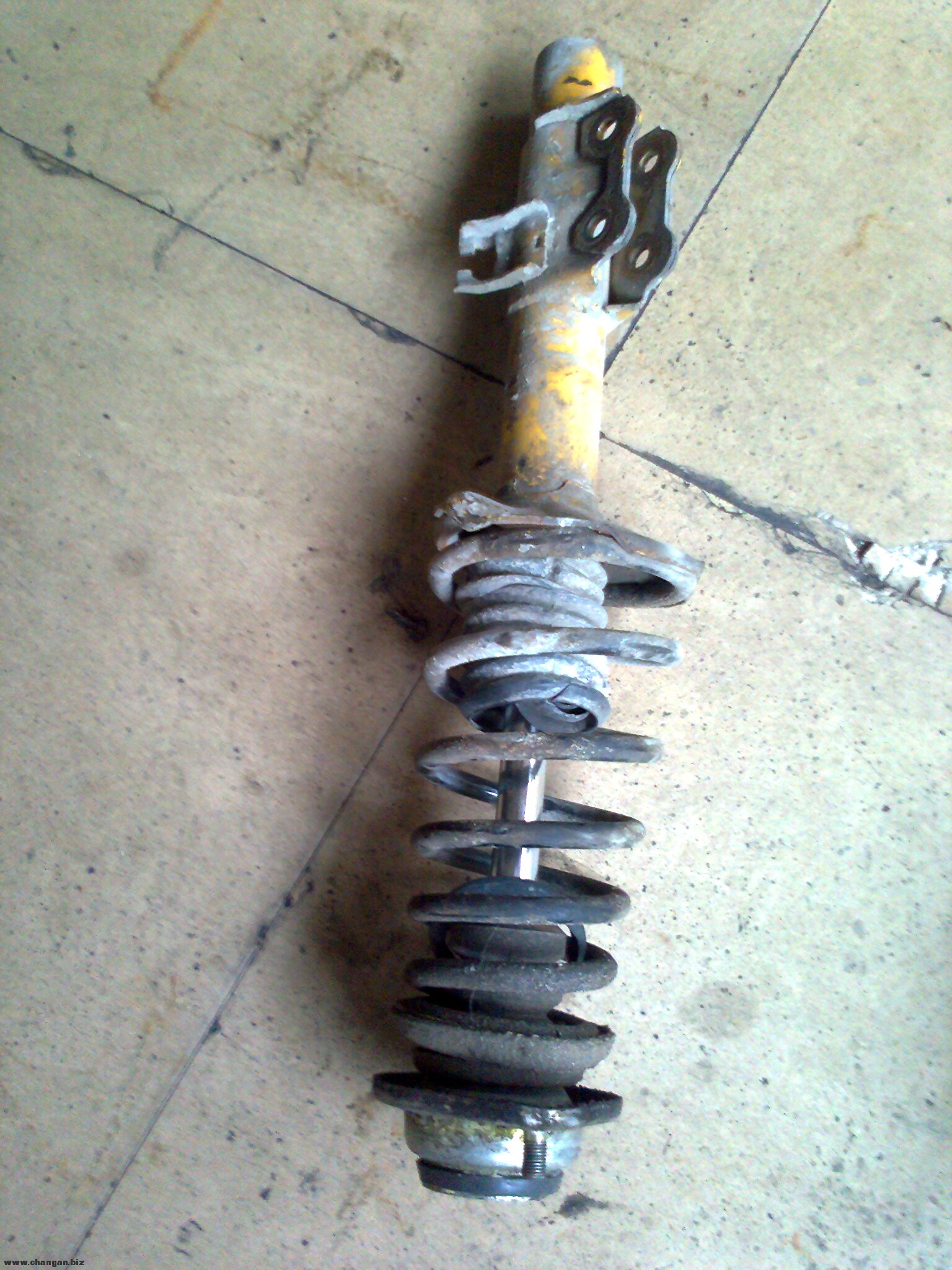

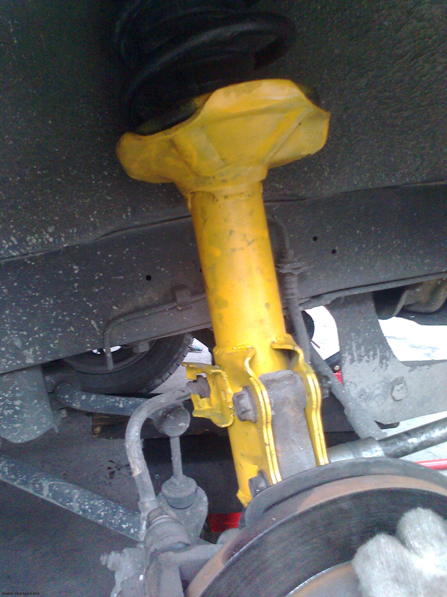

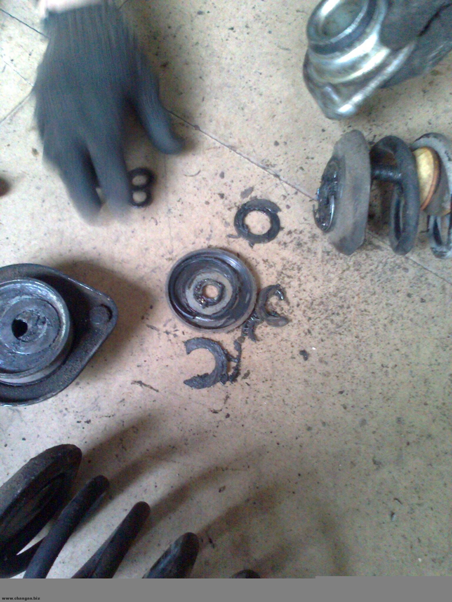

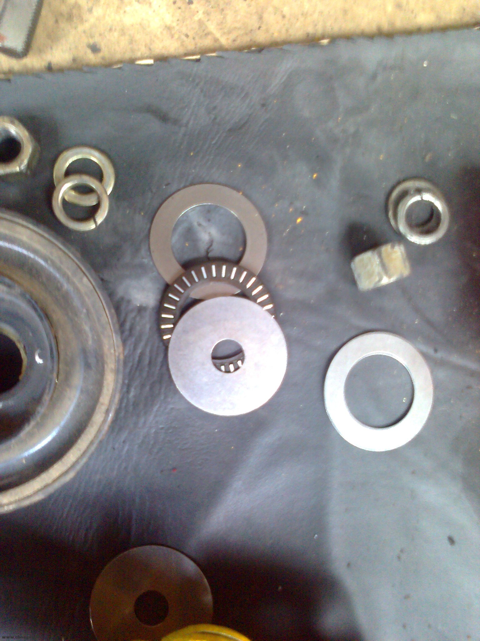

在此感谢绝代之狂车友提供的万里减震。装上去效果还不错,方向轻了,告别颠簸,在市区开还可以,挺满意的。

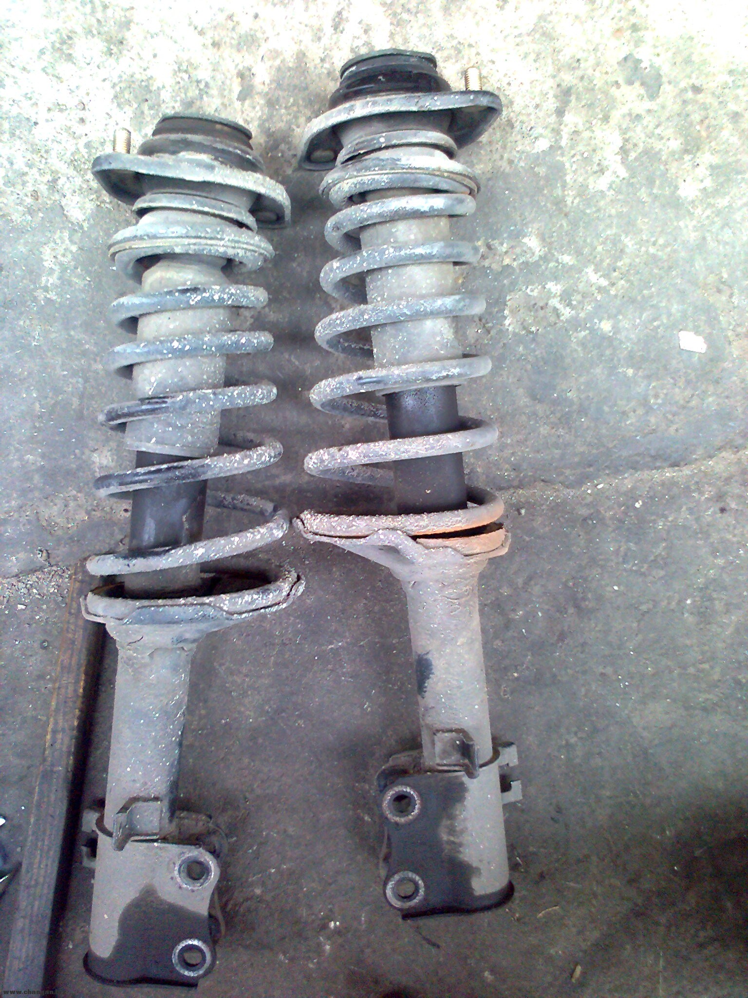

拆出来平面轴承全烂了

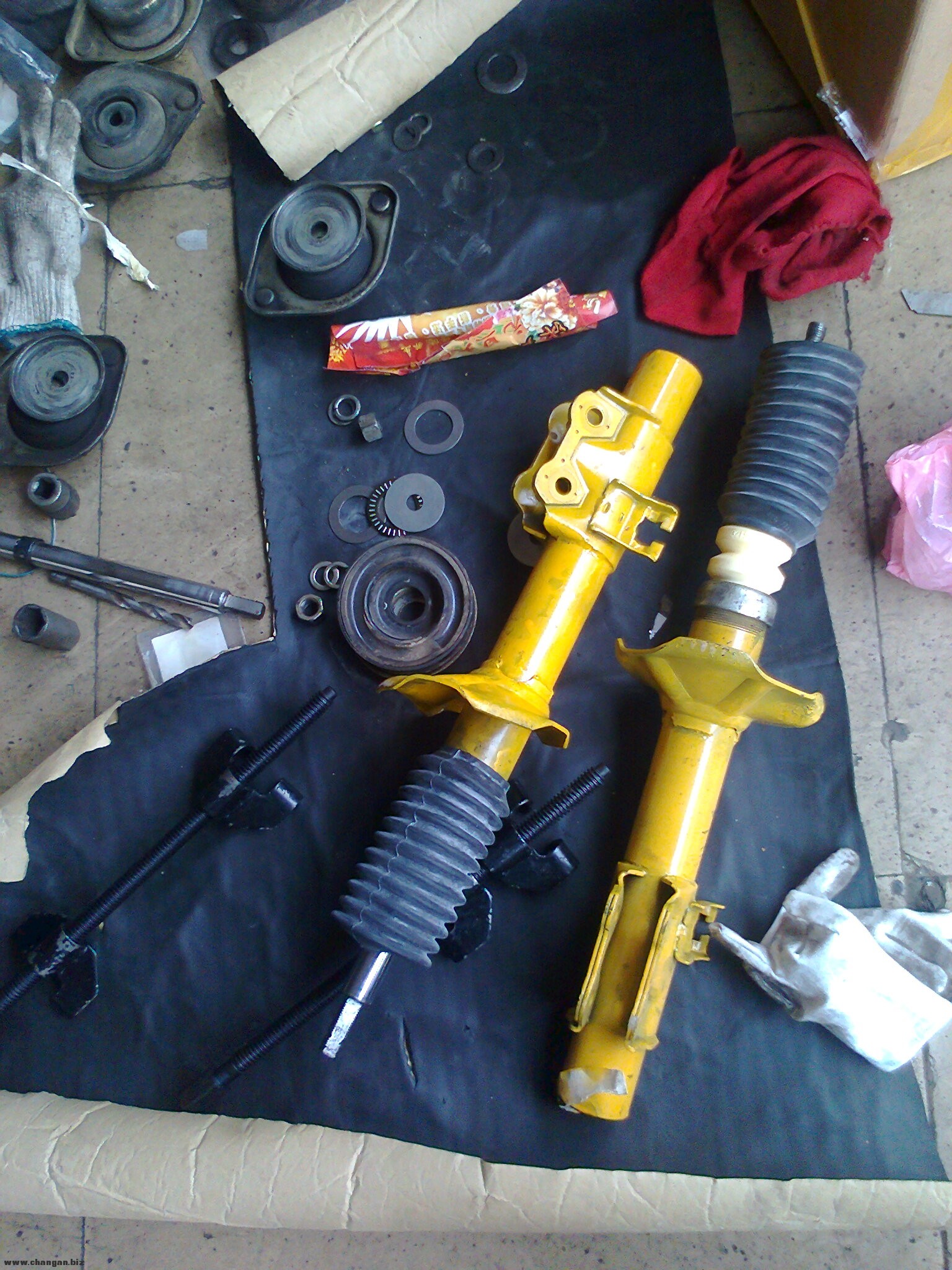

用砂纸打磨一下好喷漆
刚喷好漆新的一样

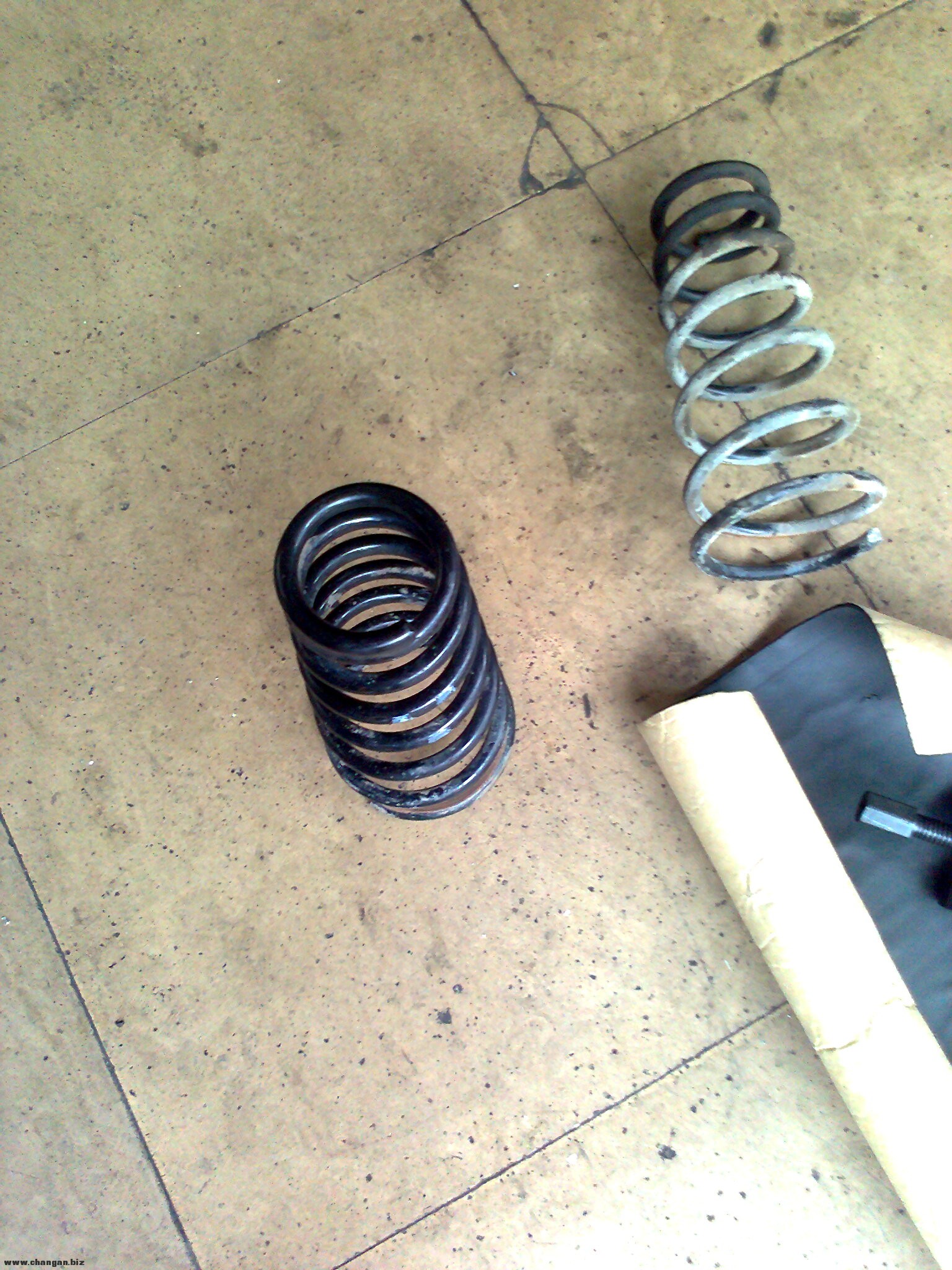

选了两个好点的弹簧
换了羚羊的平面轴承

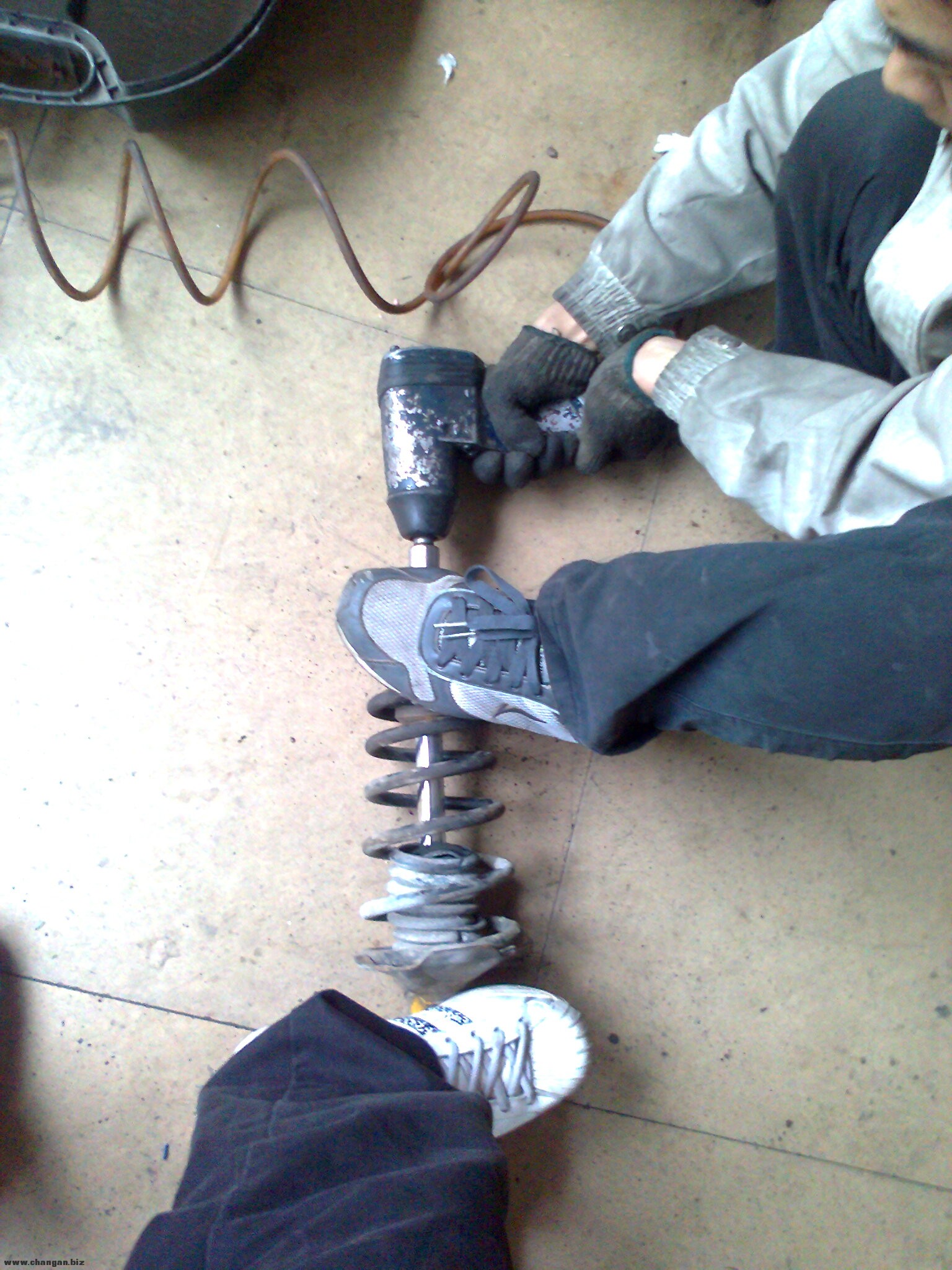

买了对弹簧钳才能装上去
八年的减震漏油了
发表于 2013-1-11 13:21:50 | 显示全部楼层
亚艺兄,换了什么车的 弹簧
发表于 2013-1-11 13:29:03 来自手机 | 显示全部楼层
原车弹簧能换铃羊的平面轴承吗?

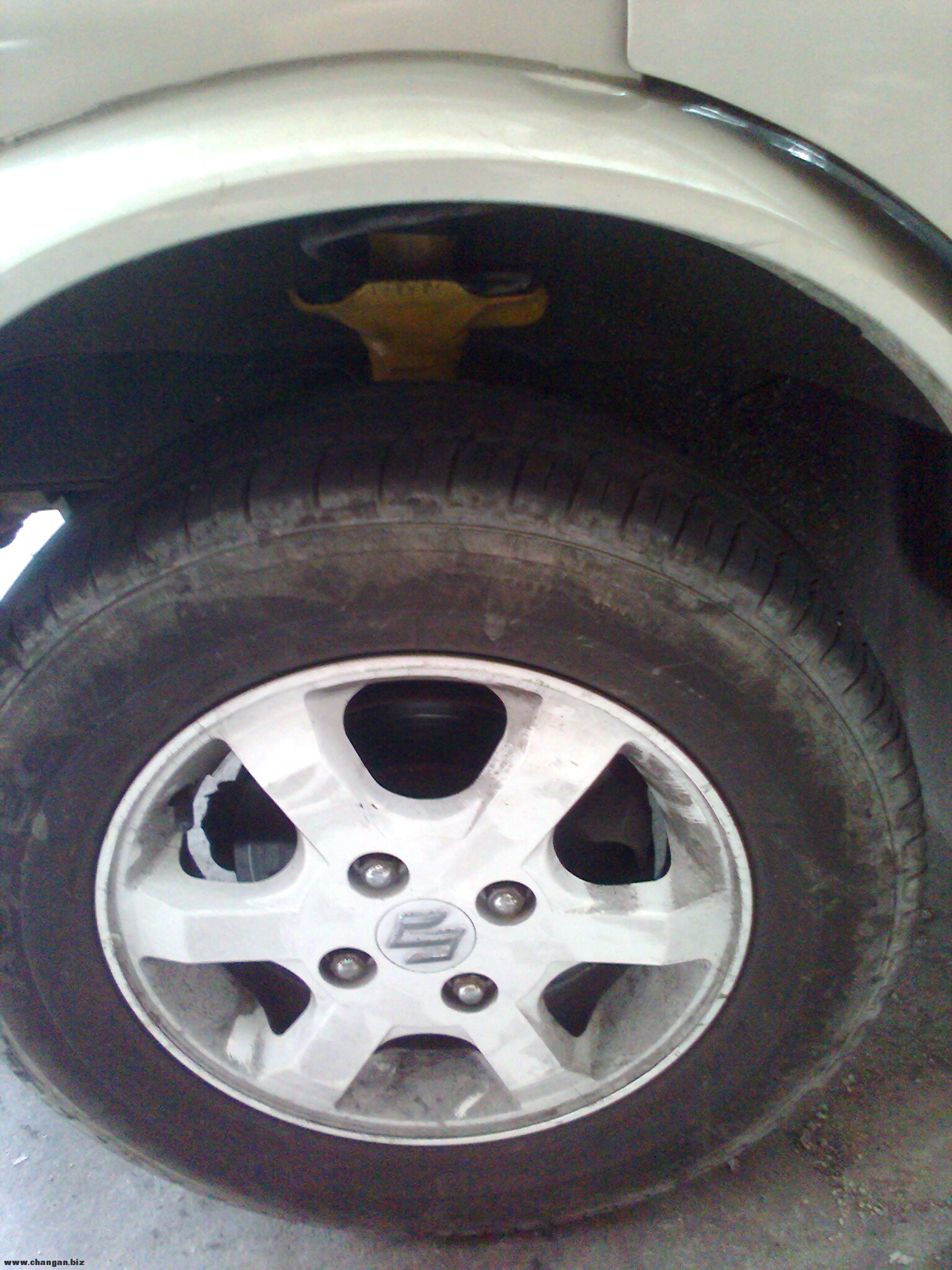

发表于 2013-1-11 14:08:27 | 显示全部楼层
喷漆技术一般  鉴定完毕
发表于 2013-1-11 14:32:16 | 显示全部楼层
浪迪轮毂 鉴定完毕{:soso_e120:}
 楼主| 发表于 2013-1-11 14:38:39 来自手机 | 显示全部楼层
chwfAS2362 发表于 2013-1-11 13:21
亚艺兄,换了什么车的 弹簧
原车减震的弹簧
 楼主| 发表于 2013-1-11 14:40:09 来自手机 | 显示全部楼层
可以啊,要钻大一个垫片的中心孔
 楼主| 发表于 2013-1-11 14:41:48 来自手机 | 显示全部楼层
秦晓辉 发表于 2013-1-11 14:08
喷漆技术一般  鉴定完毕
用手喷漆复盖原漆是这样的了
发表于 2013-1-11 15:51:38 来自手机 | 显示全部楼层
不错,减震顶胶烂了没有?
