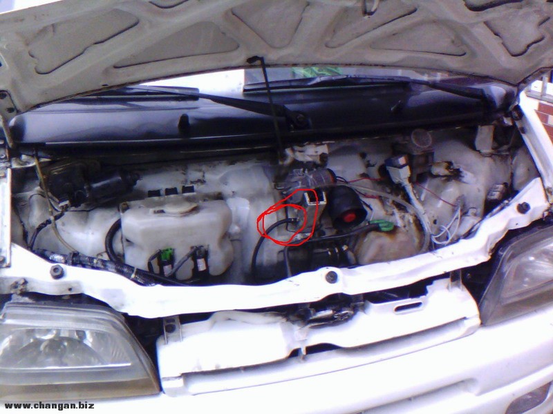

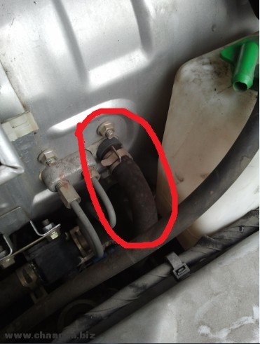

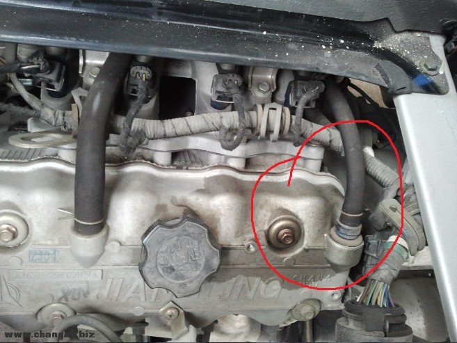

车子做首保时被该死的4S店加了自来水,前段时间在亚马逊上买了一桶长城防冻液,6L的,准备把防冻液换掉,结果去修理厂一问,他们说换他们的垃圾“求是”牌,4L的要110,自己带防冻液要50块工时费,他奶奶的,准备自己动手了,看了说明书,说明书上写的是驾驶员座位下有个管子,把管子拔掉,往水箱加水,直到管子有水流出时再把管子插上,坛里有车友说是千斤顶下面的管子是排空气的,请教一下,465发动机上有左右两根管子,到底是拔哪根排空气 呢?千斤顶下的管子是哪根呢?我在照片中用红笔圈出来那根是吗?请各位高手不吝赐教!谢谢

可以确定的是 您这两根管子都不对

这条管子是排气的
发表于 2013-1-11 11:34:08 | 显示全部楼层
是接在放千斤顶的坐子上的细管子。

你说的都不是,楼上标的是一个,那个是排小循环的气的.还有在节温器那是排大循环气的

先把防冻液放了,水箱底部有螺丝,加满新防冻液发动机怠速运转至风扇启动,千斤顶架子的那个管子可以排除空气,水位会下降,多搞几次就OK
发表于 2013-1-11 17:16:09 | 显示全部楼层
之星同志正解!就是那个小管子
