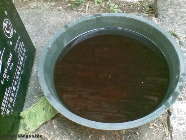

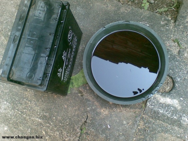

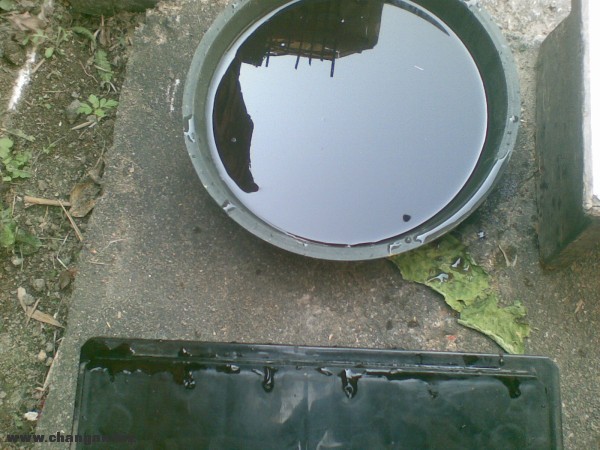

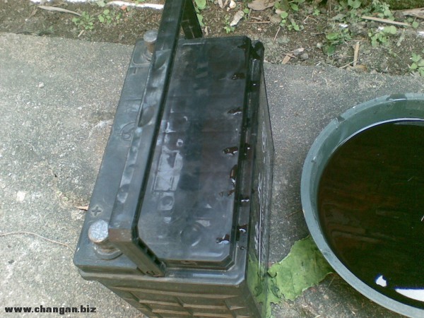

3.jpg 1 (2).jpg 1 (1).jpg 1.jpg 。。3年原车电池,出现冷启动无力,要点火两次才能启动发动机。用外置充电器给电池补偿充电也没有效果,就尝试下换电液,在电池顶部钻6个小孔,把电池里的电液倒出来(要用饮料瓶测量下电液量),发现电液像费机油一样很黑很多杂质,先让电液静静沉淀一会,然后把有杂质的电液倒掉一半,再加一半新的1.28的新电液。然后用针筒把电液平均注回到电池里,用充电器补充电5小时后装车。启动非常给力。(已经使用5天。车子冷启动一次完成,效果不错,(按电池现在的状态应该还可以继续用2年)

电解液在卖电池那里买的10元一大瓶。我朋友是卖过电池的,他用这个方法修复了一个电池用了6年。。。极板应该还有很多的。倒出来的电液杂质应该是极板消耗出来的。杂质沉淀后的量可以看出极板消耗不多,应该是杂质造成极板漏电,蓄不到电,造成电力不够的原因
