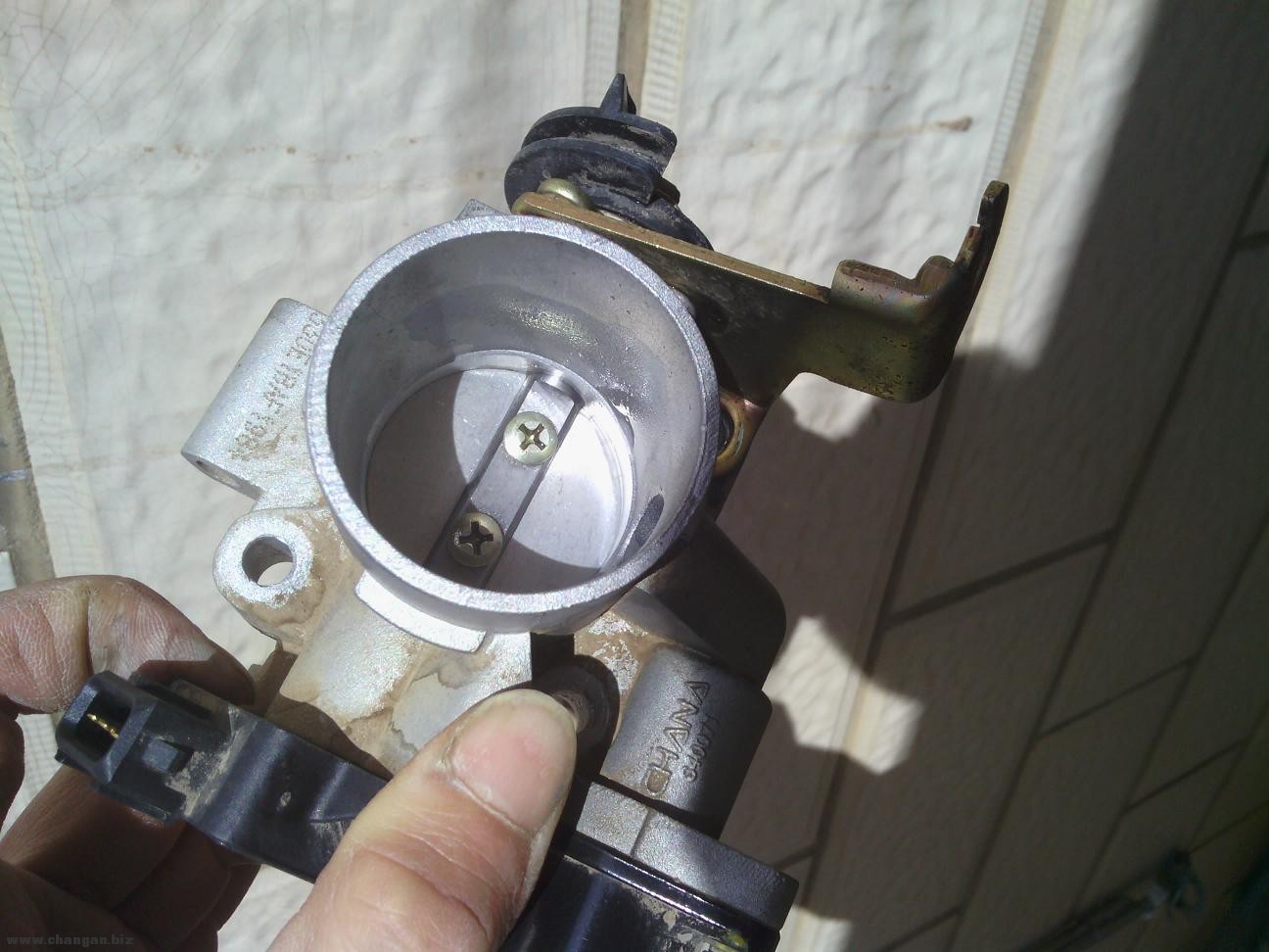

今天闲来无事,于是就想起了清洗节气门,10000公里的时候4S帮我洗过一次,当时其实也不知道4S帮我洗了没有,反正我自己没亲自看见他们操作,洗不洗不知道,现在33000公里了,就自己洗一下吧,当然我的车没什么问题,这只是个简单活儿,很多大虾随时干。不说了,上点图。

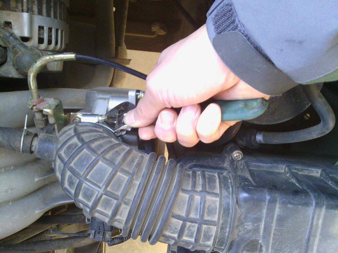

           管子下面就是节气门了
从侧面看看
开始下软管螺丝
终于拔下软管了,这就是我们长安之星二代6399的洞门了,感觉口口好小,还好不是很娇气,呵呵,其实看上去也不脏,只是风门周围黑黑的有一圈。可能是我平时用心呵护的原因,平时经常吹吹它前面的空气滤芯,差不多就更换,很简单。本来不想洗了,但是前两天清洗剂都买好了,还有就是响应那句话“洗洗更健康”。

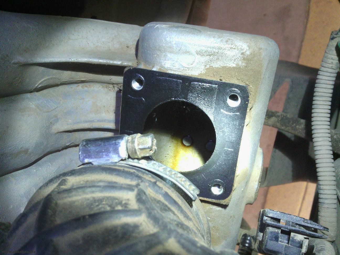

再来一张,已经拆下油门线了
拆的过程由于不方便拍照,所以就没排了,反正很简单,把节气门位置传感器的卡环拔下,拔下节气门位置传感器插头,再拔下怠速电机插头,然后卸下油门线,拆了四周的螺丝,就取下来了。
  这就是拆下后从后面照的,有点脏哈,毕竟后面有油气,容易沾灰。
放在地上来张全身照

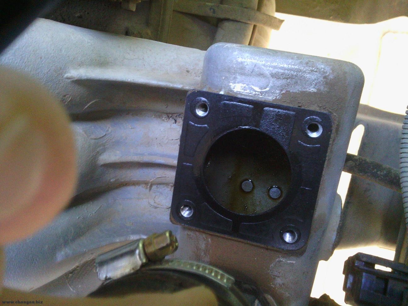

节气门取下后是黑洞洞的洞洞,连着进气歧管,所谓的进气歧管压力低可能就是这里吧,因为上面还有一个传感器。其实看看里面也还很干净嘛,那些经常积碳的不知是为什么,难道都用劣质机油?

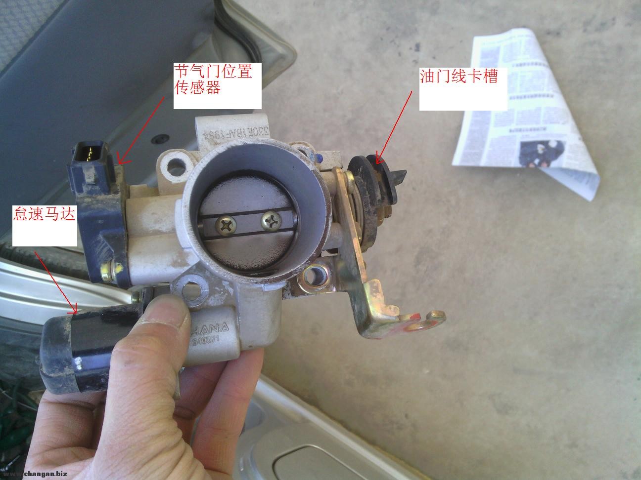

来张详细点的标注
洗的时候要用手拿着我现在的这个位置,然后保持向上,因为有的说向下的话清洗剂可能会流进节气门位置传感器里面,造成节气门位置传感器故障。

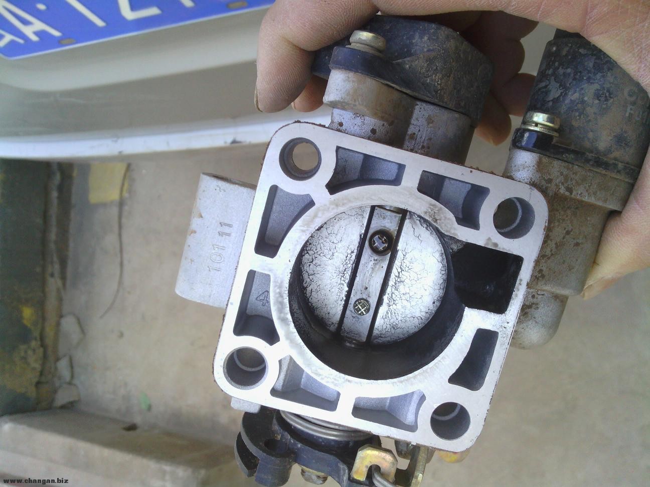

洗的过程由于不方便拍照操作,所以洗好后才上照片了,各位大哥原谅哈
  下面是不是干净了许多
再来张特写

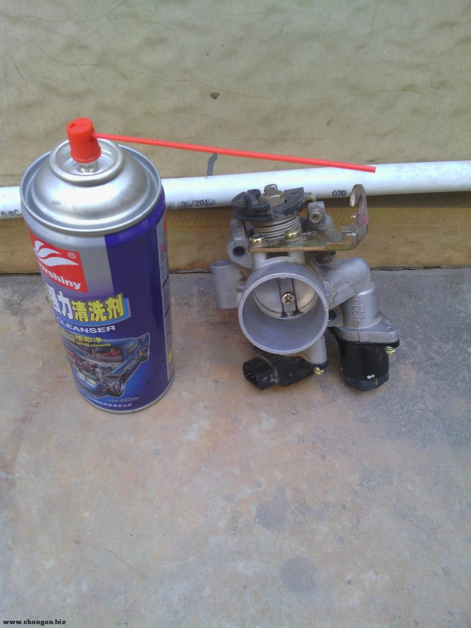

再来张全家福,洞洞和洞洞清洗剂
        总结:清洗节气门在4S是80元,也不知是否真的拆下来洗了,有的只是从外面喷喷,里面洗不干净。自己洗的话一瓶化油器清洗剂10元,只用了一半,还有就是花1个小时的功夫。呵呵,关键是自己动手的乐趣。
      至于洗后的效果,还真感觉不出有什么特别的效果,也有可能是我的还不怎么脏。只能说:“洗洗更健康”。洗后对自己的门门心中有数。
