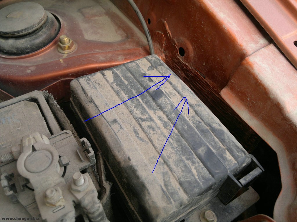

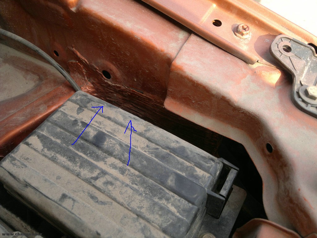

急--明天去交易二手长安CX20,大家看看这是开焊吗?

如果是原车漆,就不是。
 楼主| 发表于 2013-1-6 21:03:05 | 显示全部楼层
msh 发表于 2013-1-6 21:01
如果是原车漆,就不是。
谢谢回复,是原车漆啊,这个地方是不是胶啊?
发表于 2013-1-6 21:05:51 | 显示全部楼层
胶是软的,你用手试一试。
发表于 2013-1-6 21:14:21 来自手机 | 显示全部楼层
你怎么知道是原车漆?别是事故车吧
发表于 2013-1-6 21:15:59 来自手机 | 显示全部楼层
价格    成色??配置呢    报给大伙儿啊
发表于 2013-1-6 21:16:24 来自手机 | 显示全部楼层
把电瓶什么的拆开 看看下面大梁和前面水箱处的横梁
 楼主| 发表于 2013-1-6 21:24:50 | 显示全部楼层
msh 发表于 2013-1-6 21:05
胶是软的,你用手试一试。
用手指盖扣一下就掉。
 楼主| 发表于 2013-1-6 21:27:00 | 显示全部楼层
云南新星 发表于 2013-1-6 21:15
价格    成色??配置呢    报给大伙儿啊
三万九,大家感觉如何,贵不贵?11年的车跑了二万。
发表于 2013-1-6 21:29:16 | 显示全部楼层
这个结合处是这个样子的。。。
包括20万的车内部都是这个样子的。。。CX20自动挡的我试驾过。。。在市区用还是不错的。。。
