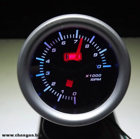

长安之星6363   16v加装转速表,信号线到底接在哪呢!
曲轴传感器那里不好,点火线圈那接上转速就显示一般
俺这几天和车友会的几个伙计们都要愁疯了
大家赶紧帮帮忙吧!
是这样的转速表,四根线,红色正极,黑色打铁,黄色接小灯,绿色信号线

这表不行,买霍尔信号得那种,接曲轴传感器

这表不行,装了也没用,

要是没记错,你车是8V的,只有一个点火线圈。 16V的有2个点火线圈,用光电式的转速表只有一半的转速,只能用曲轴信号,而曲轴信号是霍尔式的,这款转速表不兼容。  详情 回复 发表于 2013-1-5 18:02
嗯,对,我是8V的 哦哦,这样啊,谢谢之星了  详情 回复 发表于 2013-1-5 18:12
