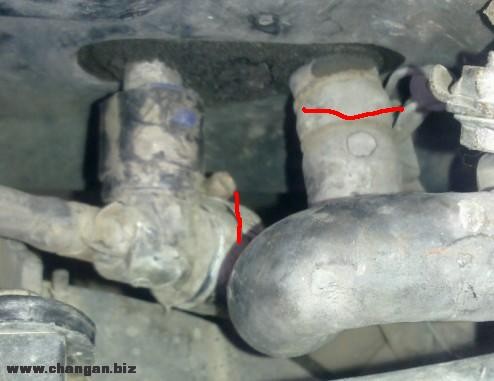

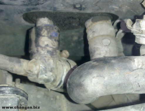

如图我想把进口跟出口的管子拆下,然后用自来水冲洗。但是问题来了,图片中带点蓝色的这个接口怎么取下来了?忘指点一下。
另外一个问题,车子一直有点少水,没找到毛病,现在感觉开暖风,水少的更快了,会不会是暖水箱里面铝片张开导致漏水了?要是暖水箱漏水的话,会从什么地方露出来了?是漏在图片的海绵处了?还是仪表台下面了?

 楼主| 发表于 2013-1-5 13:56:26 | 显示全部楼层
小鑫哥 发表于 2013-1-5 13:31
无图无真相
马上补上 忘记了呵呵
发表于 2013-1-5 14:11:06 | 显示全部楼层
你最好是先买一个三通和密封胶 然后再往下拆
发表于 2013-1-5 15:50:26 | 显示全部楼层
红线位置,宁松拔掉哦管子。
 楼主| 发表于 2013-1-5 16:20:59 | 显示全部楼层
成都之星 发表于 2013-1-5 15:50
红线位置,宁松拔掉哦管子。
这样虽然可以,但是三通这个红线这里的话,取掉后不是好装上吧,所以我想直接把三通取下来,你知道这个三通怎么取吗?
另外要是暖水箱漏水的话,是不是应该漏在驾驶室里面?
发表于 2013-1-5 16:22:33 来自手机 | 显示全部楼层
在驾驶室地板处
发表于 2013-1-5 16:39:07 | 显示全部楼层
最费事的就是拆三通
发表于 2013-1-5 16:49:05 | 显示全部楼层
不拆管三通拿不下来
