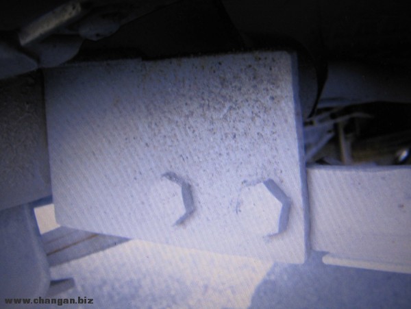

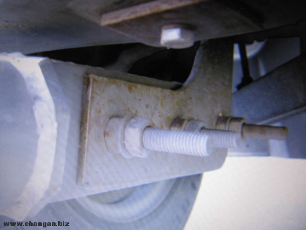

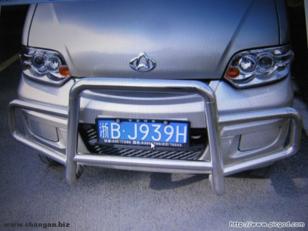

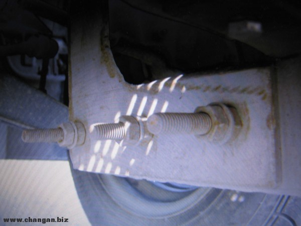

6363前后保险杠自制
57毫米SUS304无缝管3毫米
57毫米SUS304无缝管3毫米
57毫米SUS304无缝管3毫米厚
57毫米SUS304无缝管3毫米厚
连接板8毫米
连接板8毫米
连接板8毫米
连接板8毫米
螺丝M12SUS304
螺丝M12SUS304

发表于 2013-1-1 13:15:27 | 显示全部楼层
前面撞一下,有可能把前盖压扁了。
发表于 2013-1-1 13:45:55 | 显示全部楼层
卧槽  不错 很赞啊   就是不知道有多重?
发表于 2013-1-1 14:01:12 | 显示全部楼层
真TM厚实!!!

 楼主| 发表于 2013-1-1 14:57:44 | 显示全部楼层
李璞 发表于 2013-1-1 13:45
卧槽  不错 很赞啊   就是不知道有多重?
前杠37斤,后杠19斤。
