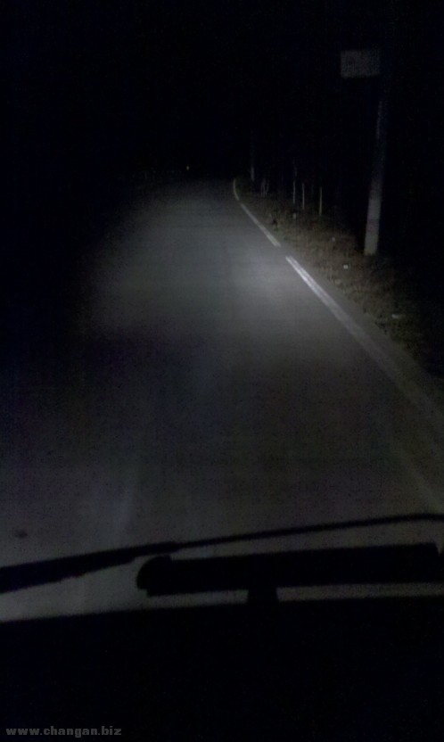

近光  啊   切线 以外的一点都看不到  危险 以前的老款可以看得到很远 近光   远光就更远了
这就是远光啊
在没有路灯的路上 必须开远光 才可以正常行驶的  有路灯的路 就可以开近光
求助 怎么调 我今天晚上调看 远光后面的螺丝 没反应 好像是左右动 不能上下动
这个 切割线 真他妈的 扯淡  线 不直   居然是一个file:///C:\DOCUME~1\ADMINI~1\LOCALS~1\Temp\SGTpbq\1356\0010CB7F.pngfile:///C:\DOCUME~1\ADMINI~1\LOCALS~1\Temp\SGTpbq\1356\0010DE5C.pngfile:///C:\DOCUME~1\ADMINI~1\LOCALS~1\Temp\SGTpbq\1356\001103F5.png 沟  的样子

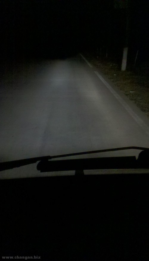

仔细看凸镜里面好多 小气泡  那 玻璃 就像次品 里面】不像好东西

后面的螺丝只能上下调远近光,不能左右。近光切割线不是直的,而是左边低,右边高,这个正常。防止灯光射对面来车。

正常的都是左边低,右边高。除非你自己把遮光片锉一样高,切割线就是直的。

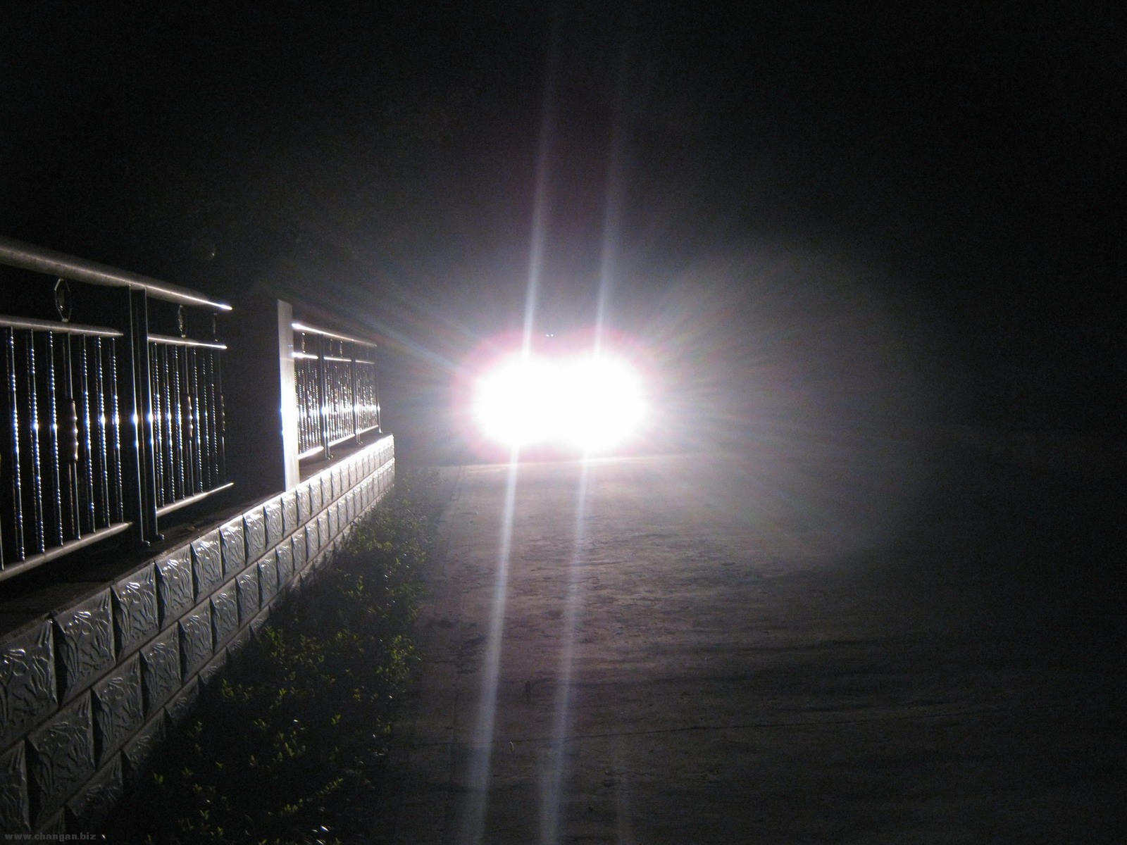

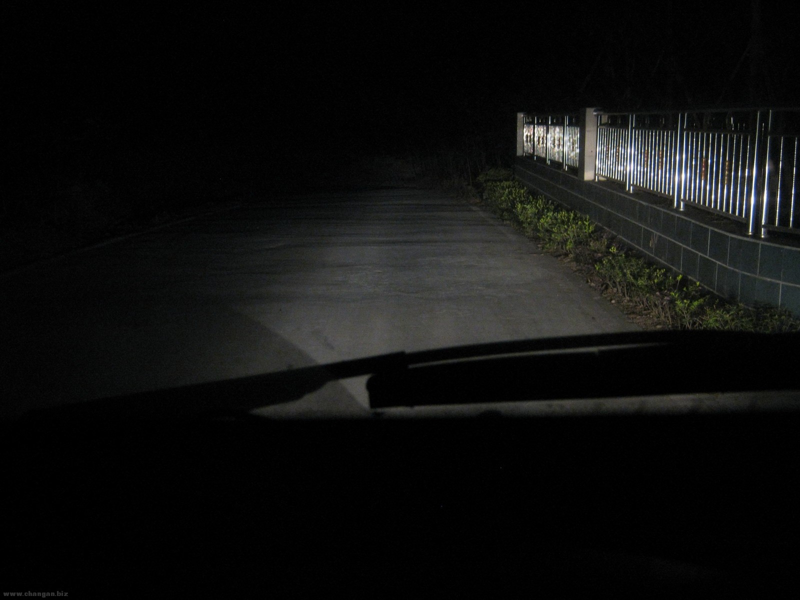

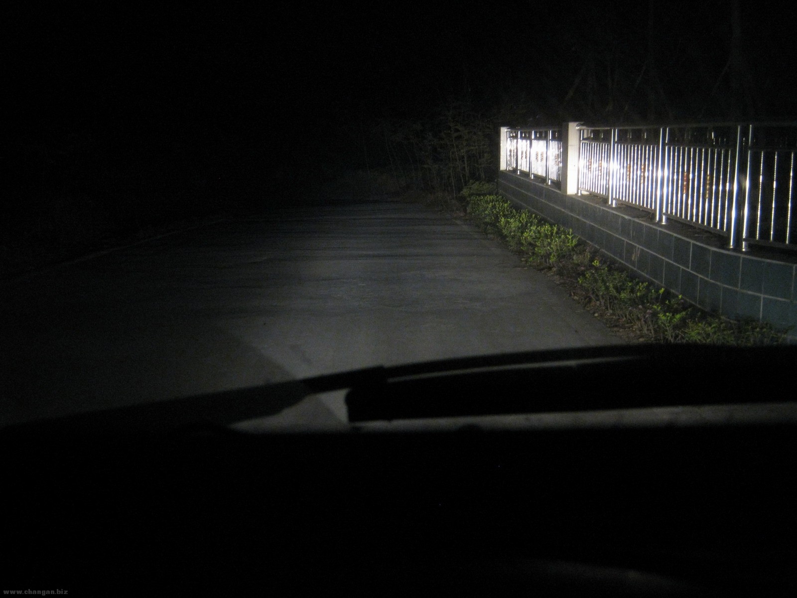

06要远近一起亮才有威力。这是原配的灯泡,效果一般般,现在都换成飞利浦去了。
近光
远近一起亮
外景。
