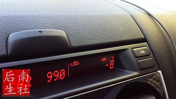

昨天一天没有出去。气温很低。

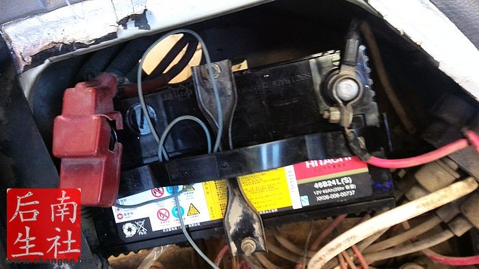

今天一早发电车。起动机呜呜。无法正常启动了。想想应该是用了4年的电瓶寿终正寝了。

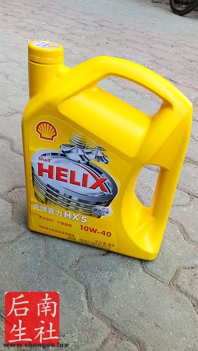

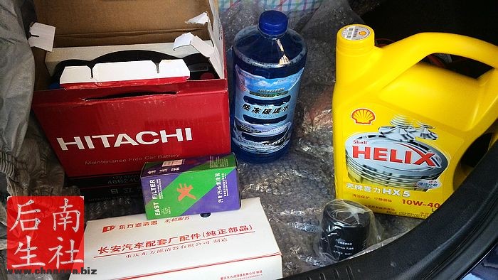

果断换之,开车出去买了电瓶。黄壳机油,二代的三滤,等有时间了,自己换。

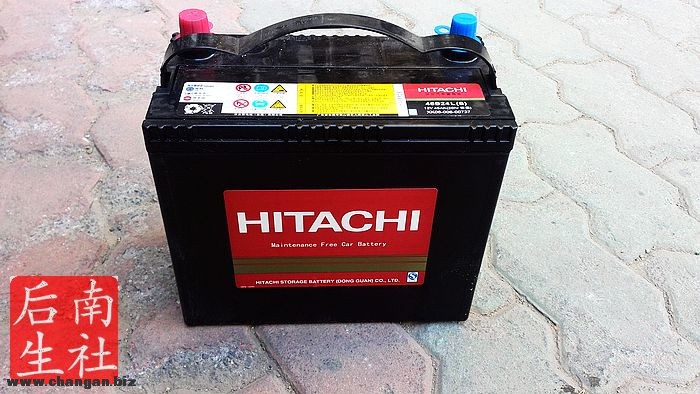

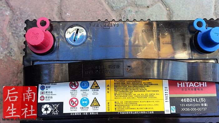

电瓶买的是日立的。商家说因为日本问题。日立电瓶降价了。现在买最合适,最后原车电瓶给商家,补差价260到手,也不知道贵不贵。
还有要注意的一个问题是买电瓶的时候,要看好电瓶正负极的位置,要不然回来就不好接线了
、黄壳125买的。。。。真假暂时不知道

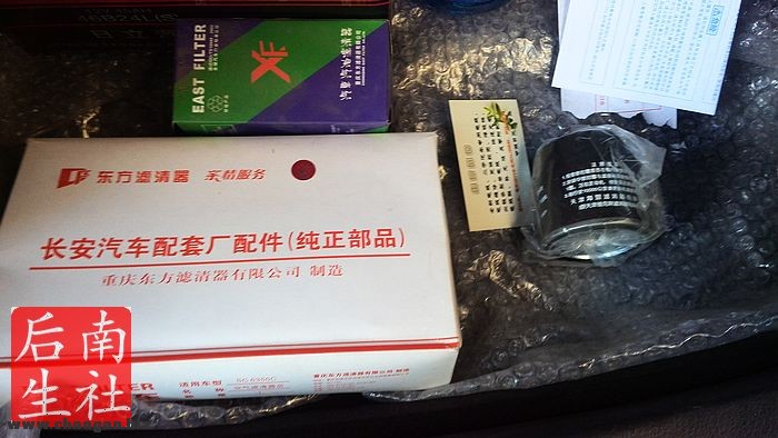

三滤好像一共是40块。

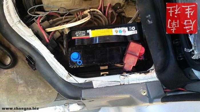

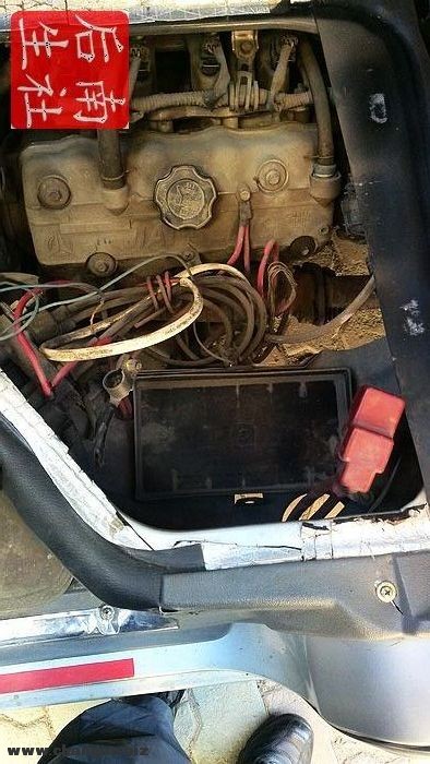

、、原车电瓶已经拆了。
把新的放进去。
固定好,接好线,就大概告成了。。。

发表于 2012-12-23 21:21:37 | 显示全部楼层
不错不错,滤芯器不要用东方的,假货多。
这个就不知道。在一家专门批发星车配件的地方拿的。  详情 回复 发表于 2012-12-24 08:55

发表于 2012-12-23 23:17:40 | 显示全部楼层
还有温度表?啥车啊
哦。那个是马六。咱的另一辆马车。  详情 回复 发表于 2012-12-24 08:56
