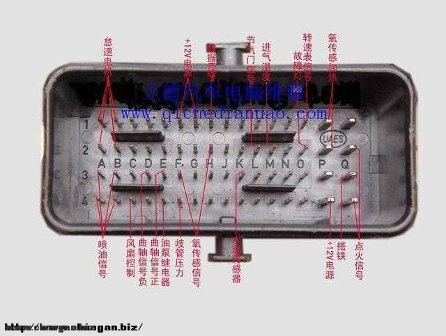

冲冠特卖 Defi cr款转速表 赛车仪表 改装仪表 超薄 黑底蓝白光.jpg 各位大虾你们好,小弟我买了个< 转速表 >不知道如何接线特别是< 转速表 的~信号~线 >找不到在那个位置???请问有那位大虾可以交我一下小弟我万分的感谢!!!我的车型是< 长安之星 S460 sc6408d系列 豪华型 2009款 发动机是JL474QG >如果有那位大虾知道各种奥秘请加我QQ:994065811..谢谢...!

应该是接点火线圈前面的线,要把那一束线剥开接其中的两根

自己看图吧。
