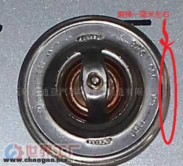

这几天沈阳的天很冷,星星的水温也不给力半个小时也上不来,正好到朋友店里去办点事,就探讨了一下,检查车水管着车就上下水管一样热,看来是节温器坏了拆下来一看,NND破副厂件真吭人,也不能再上个副厂的了,就跟朋友要了个捷达的,用卡尺量了一下比星星的大两毫米,用砂轮磨一圈去掉一毫米正好 593124a1dccdd010dd159befad6d0b49.jpg
着车56分钟前暖风就热了,等水温到中线的时候前后暖风都开始烤脸了,和轿车一样,才知道微面的暖风也能这么好
还一起换了个燃油压力调节器4bar,感觉不错,和大家分享一下

晕啊,不能这样说节温器吧,如果水温一直低,只能说节温器提前打开,但到一定的时间还是会全车升起来的,只能说原车节温器开启温度太低,但这也不不能评价说节温器怎么样吧,水温高才是可能涉及到节温器

太冷的地区装88度的节温器才行
发表于 2012-12-22 22:00:08 来自手机 | 显示全部楼层
我的就是88℃的节温器~~~~
 楼主| 发表于 2012-12-22 22:09:19 | 显示全部楼层
捷达德国产的,87度杠杠的
