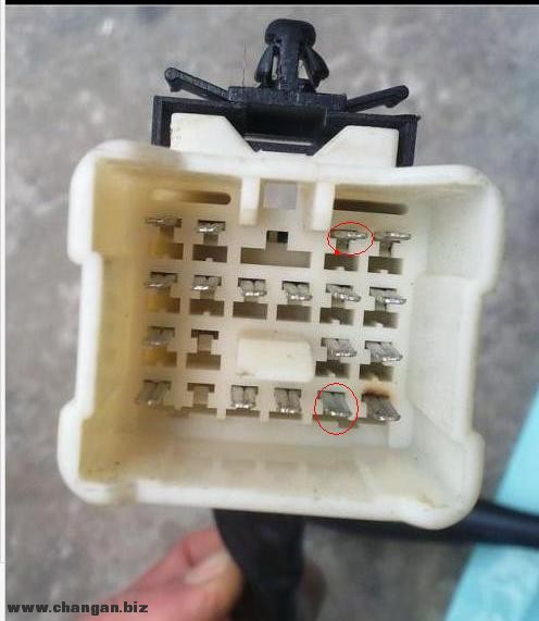

 楼主| 发表于 2012-12-22 12:46:00 | 显示全部楼层
凌云0806 发表于 2012-12-22 10:41
问问楼上的兄弟 怎么改的 能发个链接吗
借成都的图片用一下,
就是把这俩标记红圈的线对接上,如果你的灯泡瓦数太大,建议加线组吧,我的远近都是35瓦氙灯
