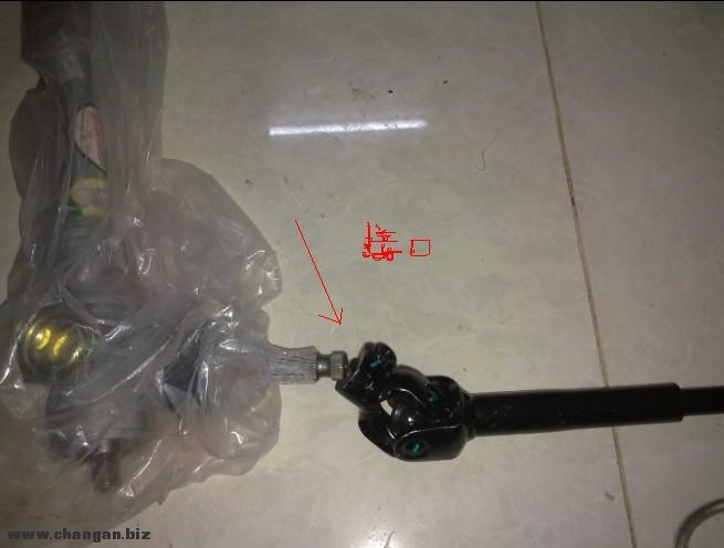

           先说重点.`~>>> 今天换方向机..今天刚到..方向下轴接方向机怎么好像弄不进出..弄弄弄.不进去....~~~???大家换过吗,换的时候要把下轴的接口弄开一点吗.....还是怎么搞的.`~~~~~?~??,.很难搞弄不进出..怎么办....难到买错啦.`~~~???....
发表于 2012-12-21 21:17:32 | 显示全部楼层
起子撬一下

发表于 2012-12-21 22:07:45 来自手机 | 显示全部楼层
要注意    有粗牙和细牙     多半是要撬一下
 楼主| 发表于 2012-12-21 23:26:48 | 显示全部楼层
云南新星 发表于 2012-12-21 22:07
要注意    有粗牙和细牙     多半是要撬一下
粗牙细牙,,,..???....都买回来了,,,没的换了,,.撬一下应该可以,,,但不知道.会不会弄坏的呀,``~???
 楼主| 发表于 2012-12-21 23:28:06 | 显示全部楼层
苏城三少 发表于 2012-12-21 21:17
起子撬一下
撬一
下可以吗,`~?会不会弄坏掉,,,,....??/谢谢三少.....我就说...长安的友友们比较有人情味.......

发表于 2012-12-22 17:31:01 来自手机 | 显示全部楼层
原装的完美结合,副厂的不好弄!
 楼主| 发表于 2012-12-22 18:29:25 | 显示全部楼层
成都之星 发表于 2012-12-22 17:31
原装的完美结合,副厂的不好弄!
呜呜呜.`~~~我以为可以装上的..但今天终于见证了..每款车的方向机下轴的接口处的齿.都不一样的...这下不好了....
