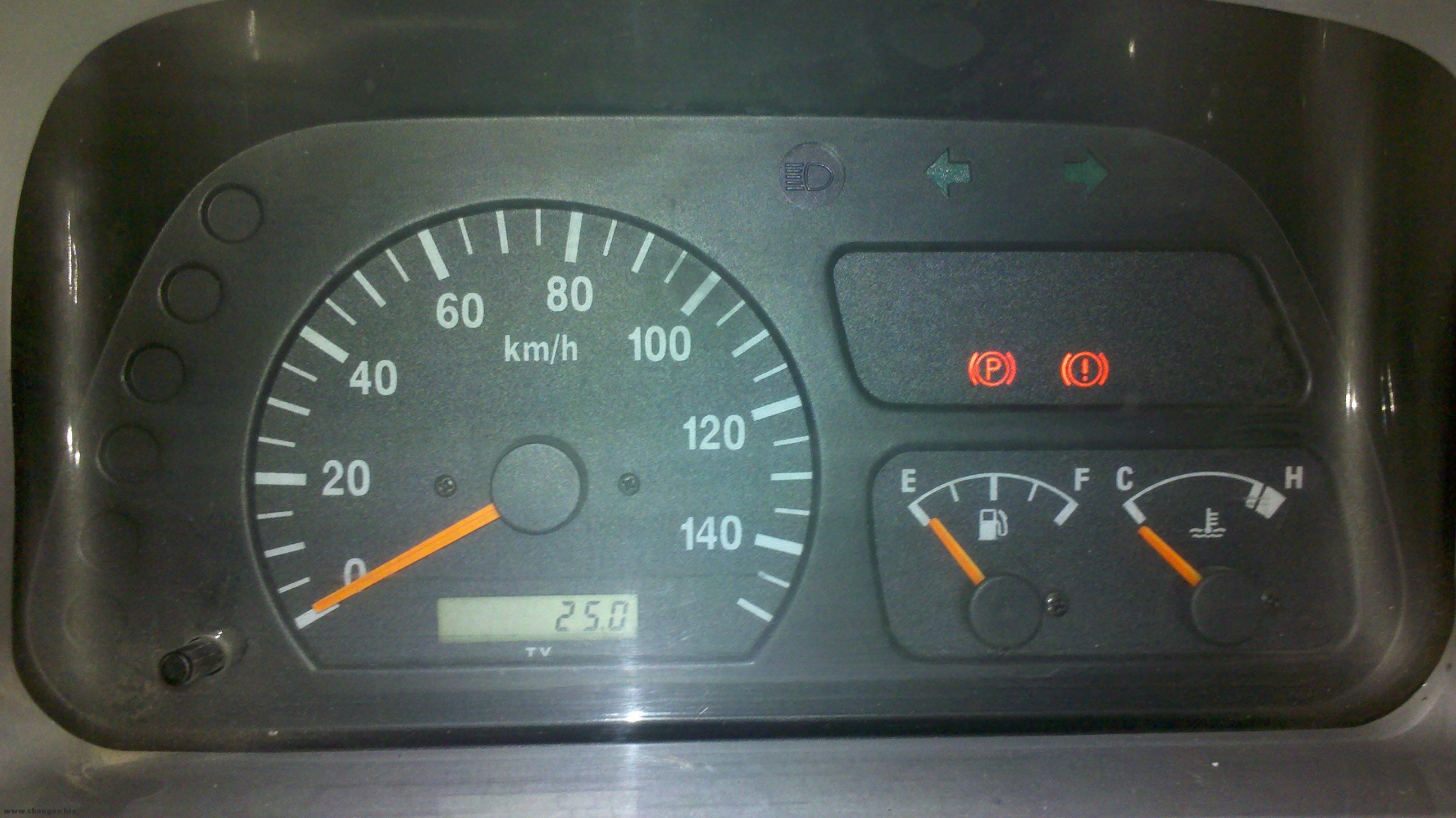

求故障灯官方解释!(圆圈里有个感叹号)

刹车油故障灯,检查刹车油液位高度、液位开关等。

版主,够官方吗?我去检查一下

一楼正解,说明书上都有的饿
发表于 2012-12-15 10:30:32 | 显示全部楼层
我的也是这个问题,刹车油这些都是正常的,估计是刹车壶那的插头有问题
发表于 2012-12-15 10:41:26 | 显示全部楼层
只要刹车油正常的话  多半是刹车壶开关接触不好
发表于 2012-12-15 10:44:25 | 显示全部楼层
呵呵,着车应该灭的哦。
发表于 2012-12-15 10:58:21 | 显示全部楼层
我的上次就是这个情况,加了点刹车油就好了
发表于 2012-12-15 11:20:14 | 显示全部楼层
我的出现过这个情况
加点刹车油就好了
