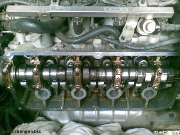

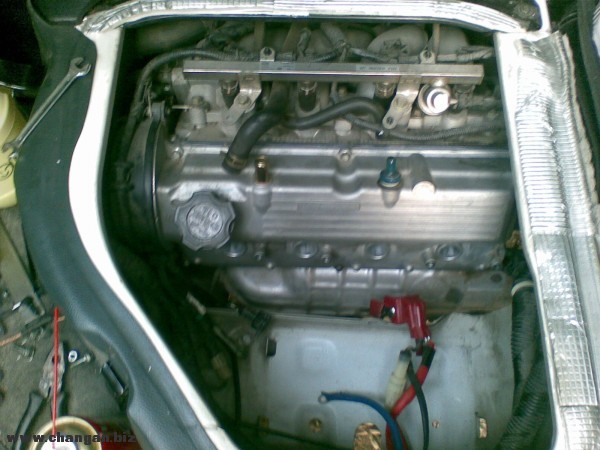

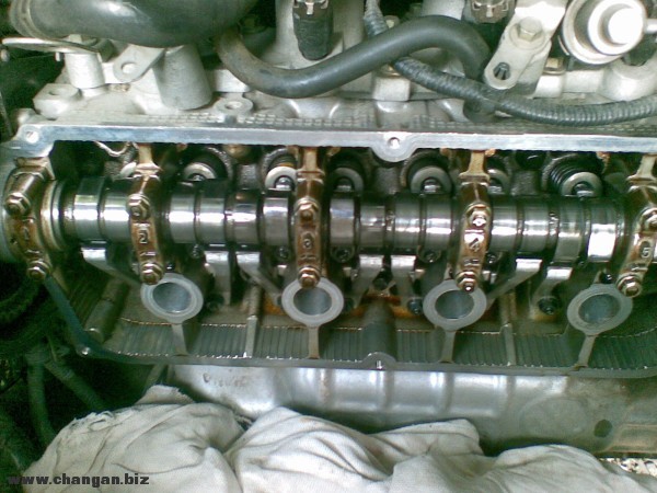

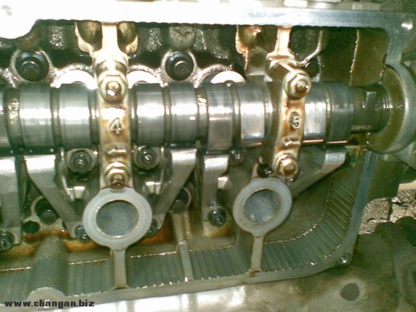

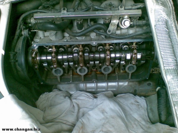

conew_20121212(005).jpg conew_20121212(004).jpg conew_20121212(002).jpg conew_20121212(001).jpg conew_20121212.jpg 3年4万公里,保养的不错啊!发动机内没有油污很干净。474发动机内部做工非常很粗糙,零件紧密度低。注定是台高噪音的发动机(细节注定品质)。凸轮和摇臂的接触面非常不合,塞尺测试进气间隙0.15   排气间隙0.25-0.3。进气间隙0.15合适不用调。排气间隙统一调为0.2。启动发动机怠速平稳。气门声明显变小。完成。注意(如果车友们要调节气门间隙,一定要用塞尺测试。不要相信什么高级的修车师傅调节气门间隙用手感调。)(本人自己第一次调节气门间隙,用傻瓜方法调,没有看正时就是用塞尺测凸轮的底部间隙,调节后行驶了70公里,发动机动力没有什么变化,噪音明显变小了很多。)

这个发动机你还是习惯它的声音比较好,呵呵,但是你排气0.2问题不大,再调小了怠速时喷油频宽和相对负荷都要提高不少,亲身体会,但是调标准了声音也可以的,完全能接受,其中一个调的不好声音立马就大,哈哈
