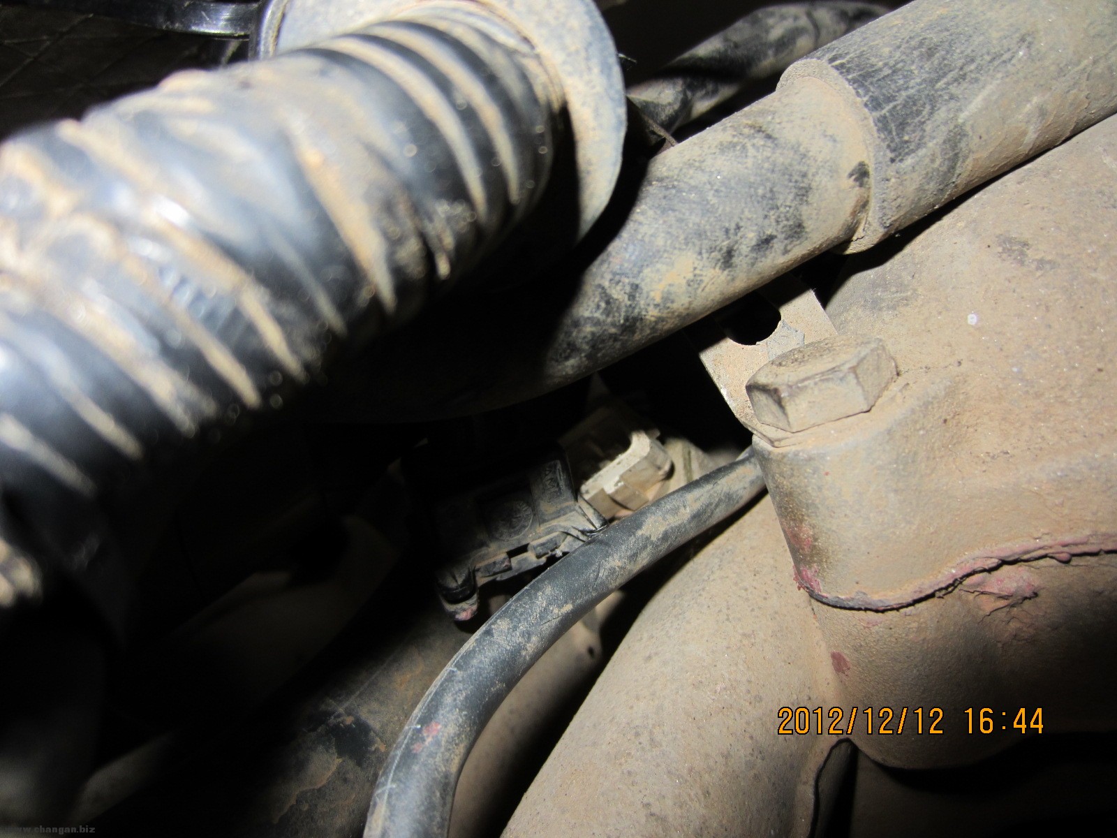

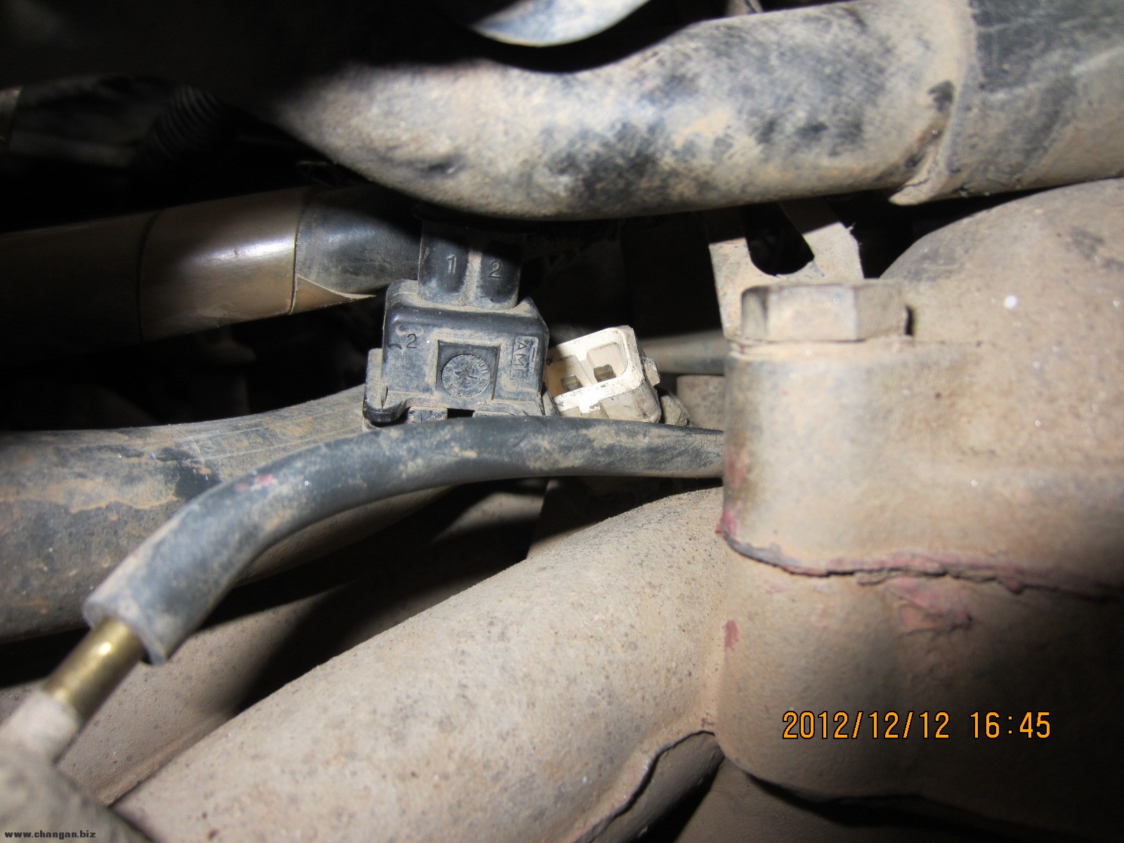

我的车这两个月一直不乖,原来老熄火还一顿一顿的,更换了所有的点火电器包括电脑版现在一顿一顿的现象没有了,就是有时无缘无故不发车,不发车时火花塞有火,在不发车时我把分电器附近线路理一理有时就能发车,刚才我仔细地察看了分电器附近的线路发现有一个插头没插紧,不知是不是他的原因
插头在进气支管上面,靠近水泵那边,两根线,插头在进气支管分叉那里,线的另一端和喷油嘴的线绑在一块,这个插头的传感器是做什么用的

发表于 2012-12-12 16:41:27 | 显示全部楼层
估计是水温传感器吧,平时开车的时候水温表正常吗?

发表于 2012-12-12 16:47:09 | 显示全部楼层
上个图看看那个插头
 楼主| 发表于 2012-12-12 17:00:55 | 显示全部楼层
IMG_2228[1].jpg IMG_2229[1].jpg [attachimg]
发表于 2012-12-12 17:11:52 | 显示全部楼层
白鹤洞 发表于 2012-12-12 17:00
[attachimg]
这个是水温传感器,这个不好了的确不好打火的
发表于 2012-12-12 17:17:32 | 显示全部楼层
是水温传感器,只有插好了试试看了、
