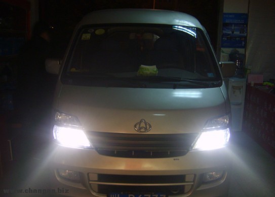

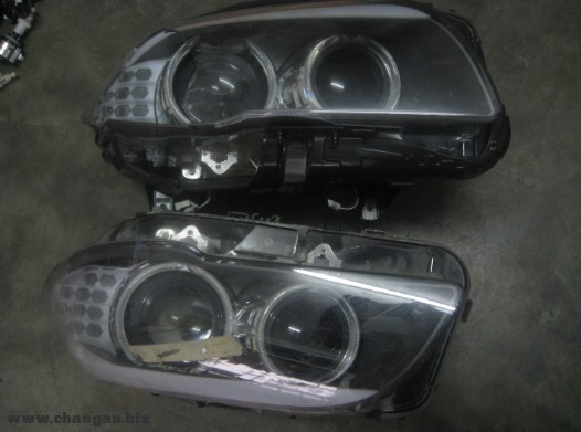

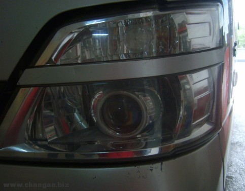

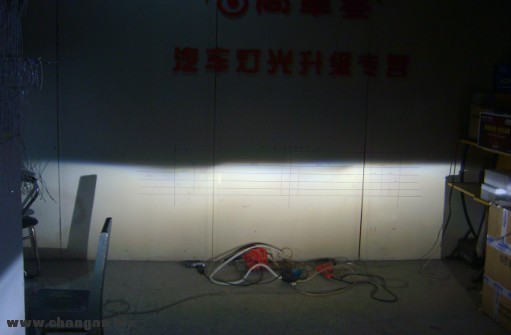

搜索了一下,貌似坛子里还没有海拉3双光透镜的帖子,一直都比较忙。一来就看见好多想“弹劾”成都的帖子,到底怎么回事啊?大家注意和谐,先不说了,正题。之前装了伟世通双光透镜,近光还不错,可是远光就很垃圾了,很散,不聚光,根本就照不了好远,起不到远光的作用,所以咬咬牙果断上海拉3.某宝买的宝马新5系拆车海拉3,由于没带相机数据线,好多照片都在相机里传不出来,就先上2张海拉3的照片给大家饱饱眼福。(灯泡是德国原装欧司朗D1S4300.小系安定,启动比海蓝星快启不知道要快多少。
以前自己装的无损伟世通,怎么看都觉得不好看。
伟世通近光,还可以

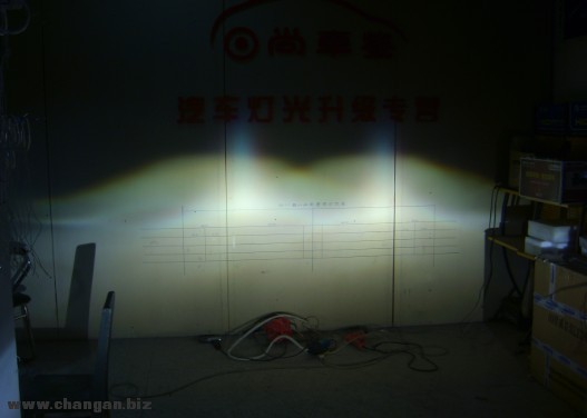

伟世通远光。垃圾了,而且有个奇怪的问题,近光切线都是平的,为什么远光的焦点不在同一水平呢?是透镜还是灯泡的问题呢?
宝马5系拆车,原装海拉3

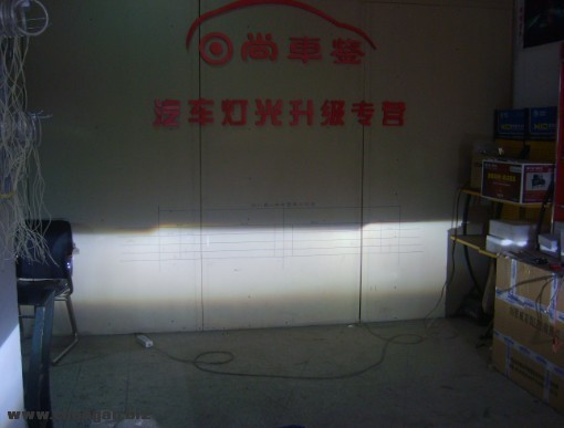

海拉3的近光不是特别平整
海拉3的远光,那是相当暴力

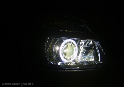

海拉3左眼

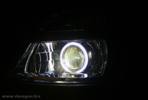

海拉3右眼

霸气十足啊!

某宝买的大灯总成?不是只有透镜? 最后一张貌似是没装透镜的光型啊

是没有灯壳的,我害怕买到山寨的,所以要求带灯壳啊,邮费贵啊。90块。最后一张也是透镜的,只是忘了是近光还是远光了
