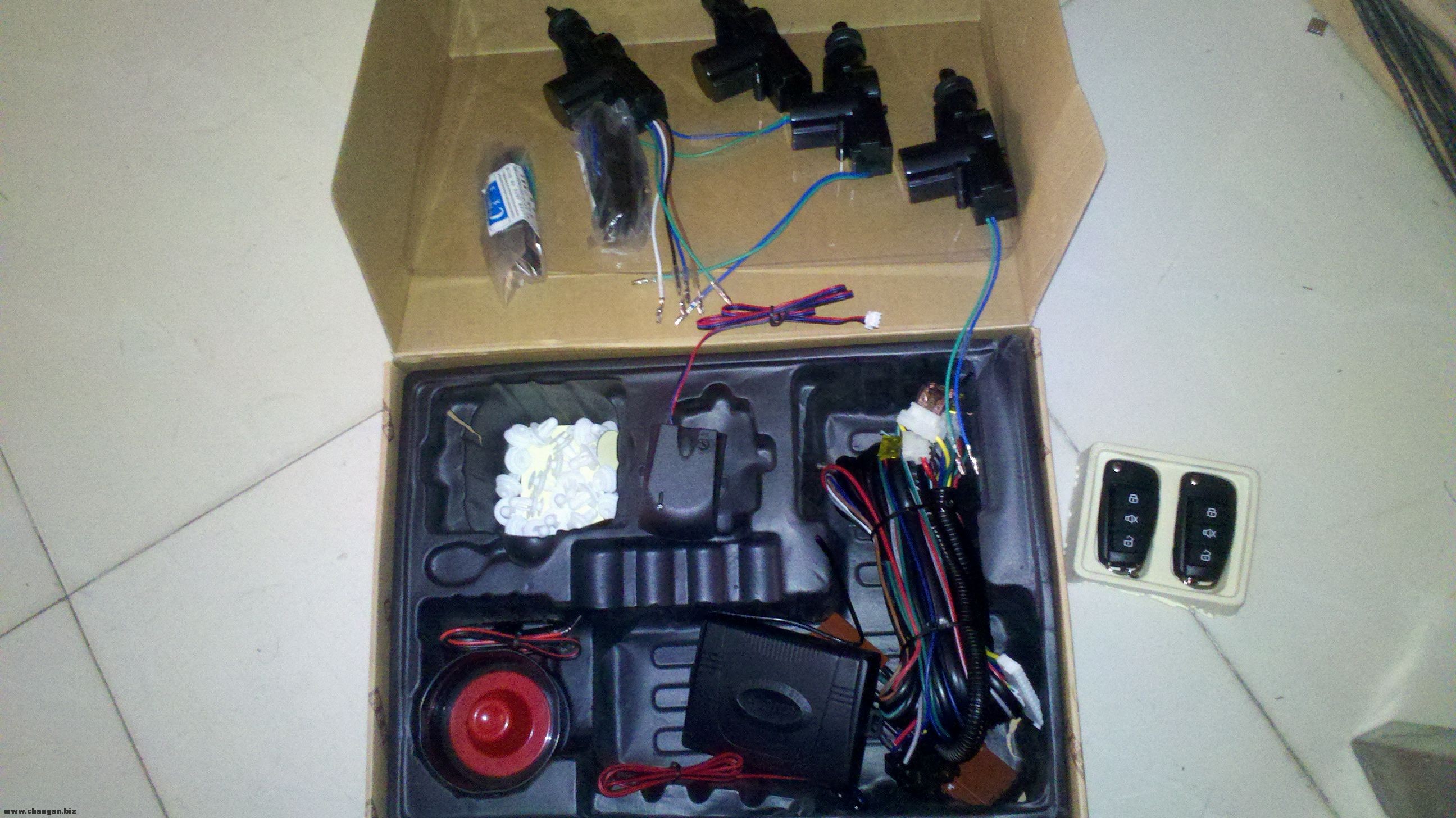

↓这是我收到的防盗中控锁,之前在我们论坛发过

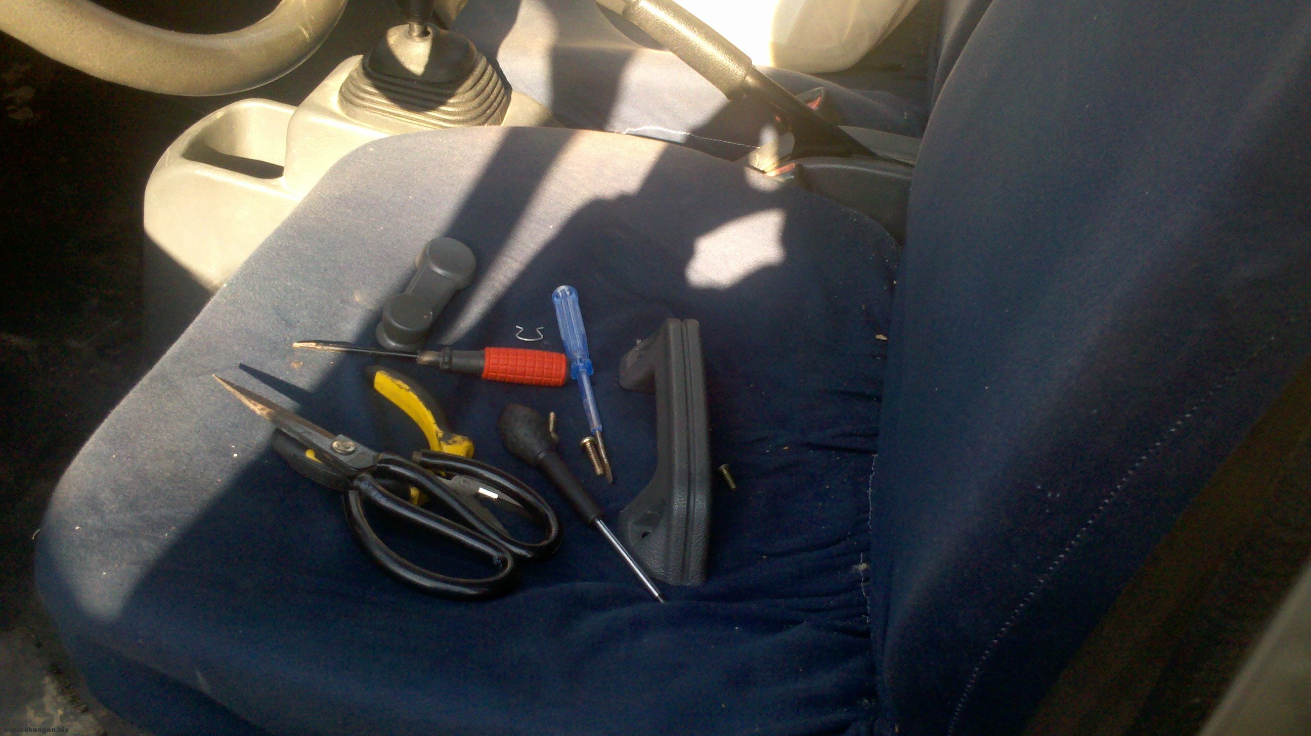

↓这是自己准备的工具,网上有的说要打孔我也没准备钻子(侥幸心理)还算幸运不用打孔
还有电胶带以及N多的尼龙扎带

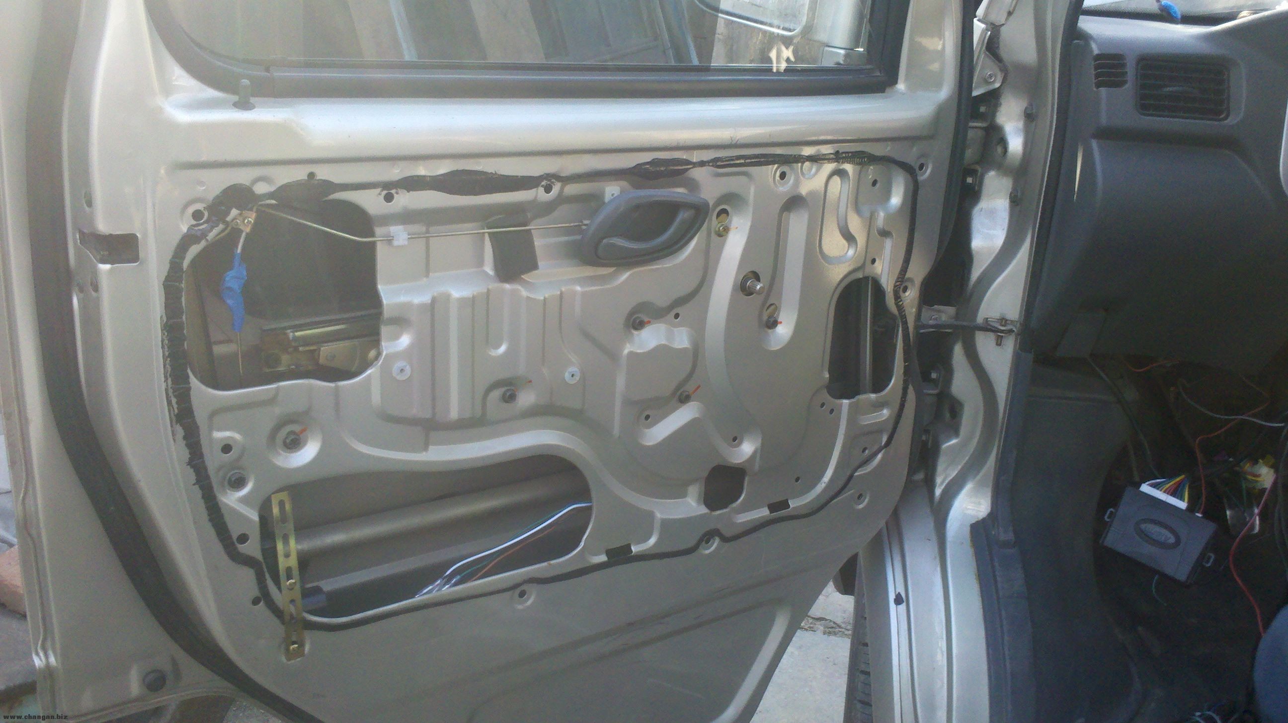

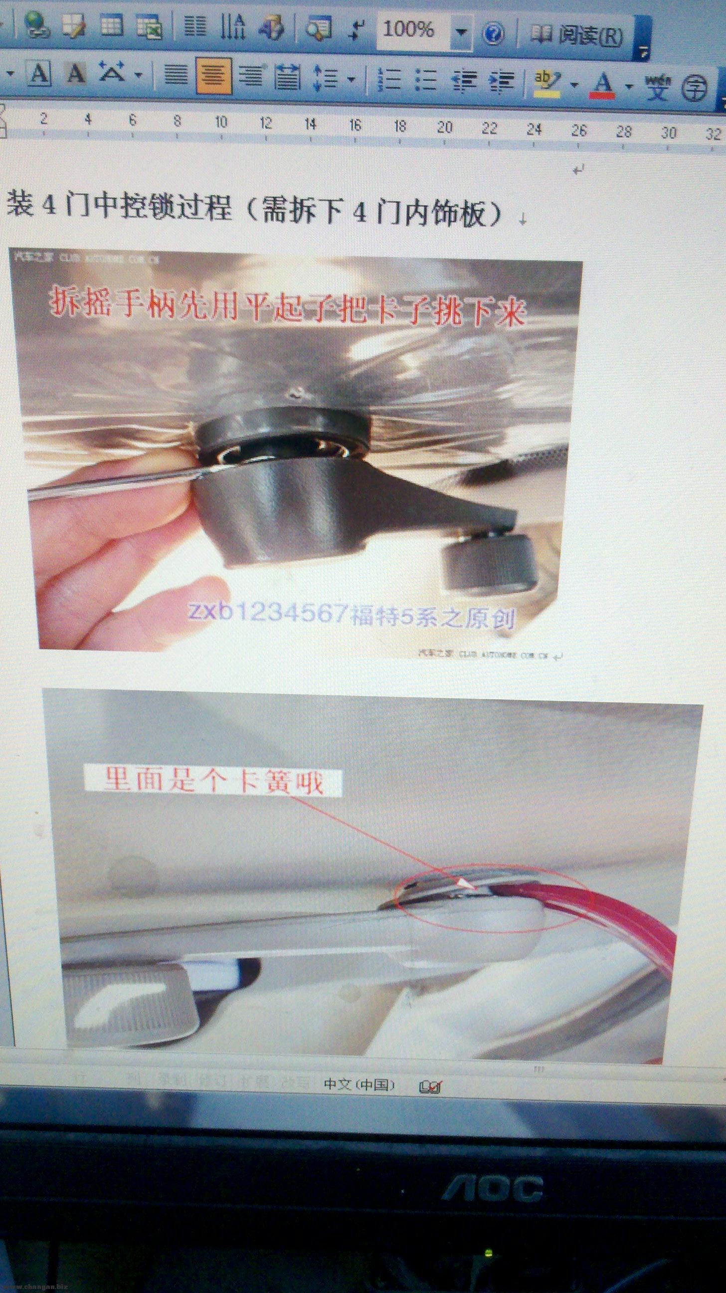

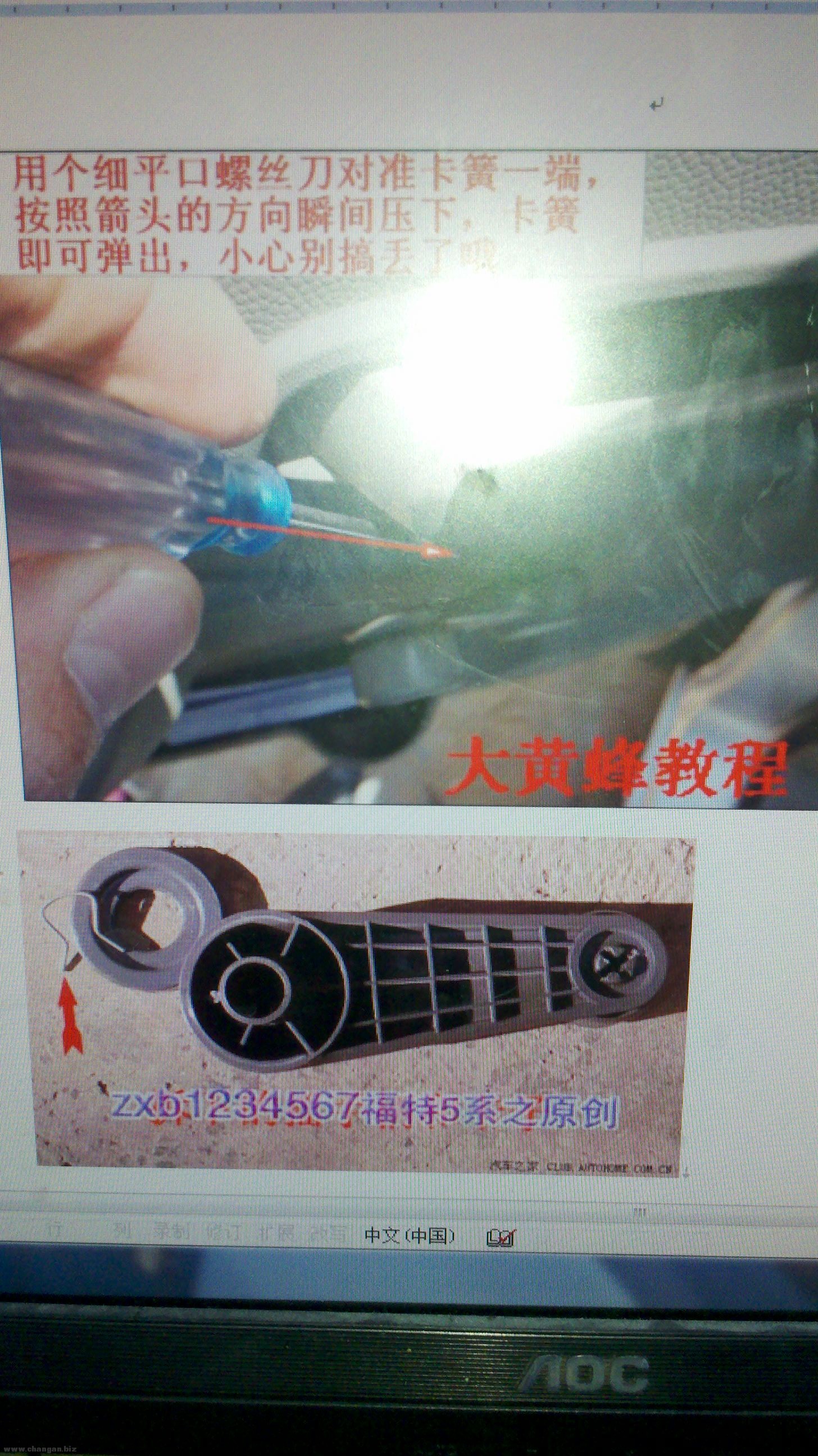

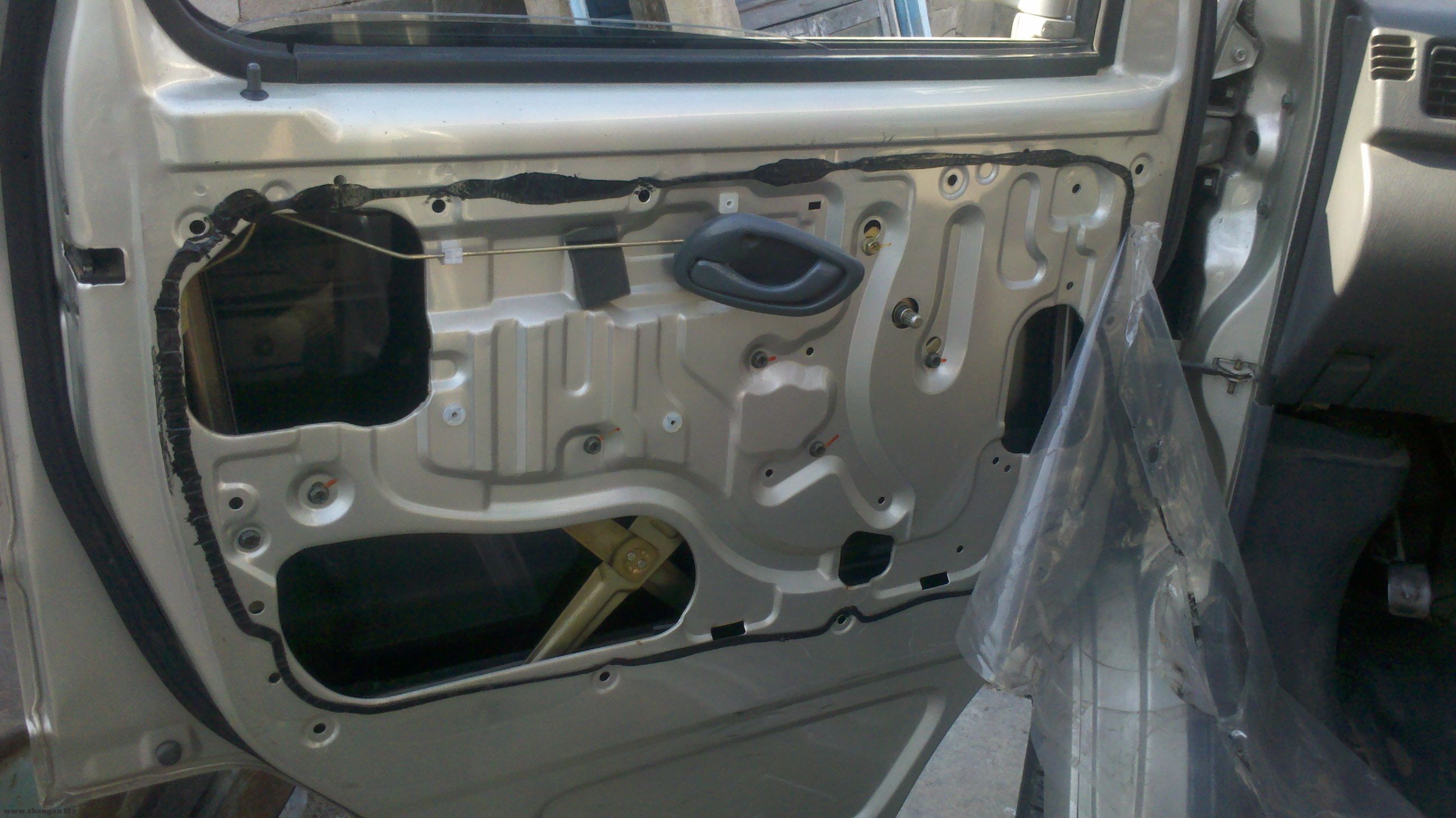

↓第一步就是拆门板,拆门板最棘手的就是拆玻璃要把,幸亏看了教程不然真不知道怎么拆
拆这个要把,我用的是两把平口起子不太好拆,一共三颗螺丝,其他都是卡子,
↓这就是左前门拆出来的样子,还有膜{:soso_e120:};卡子自己要备一点以防有坏的,
冬天塑料很脆的,嘎嘣脆!

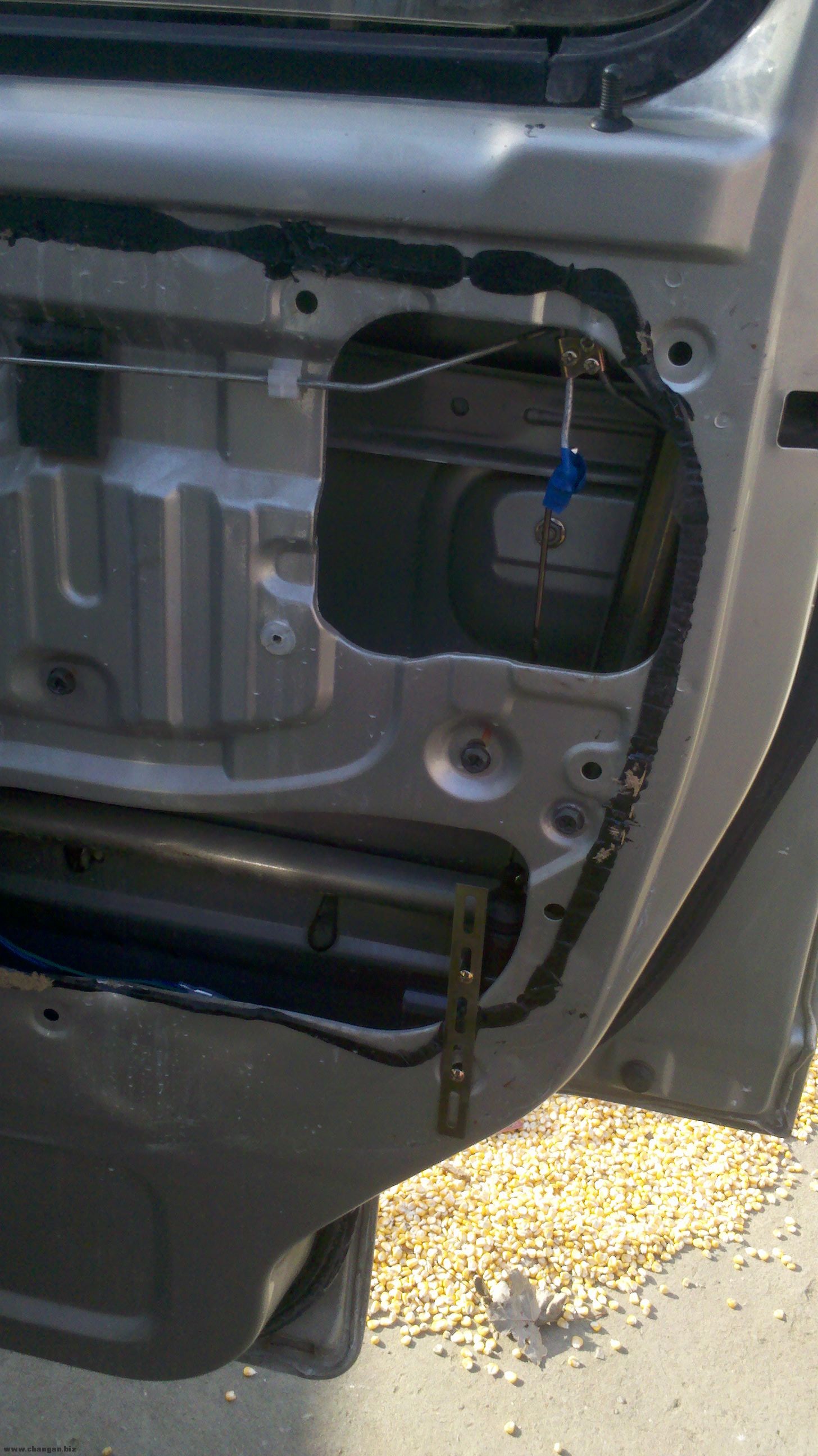

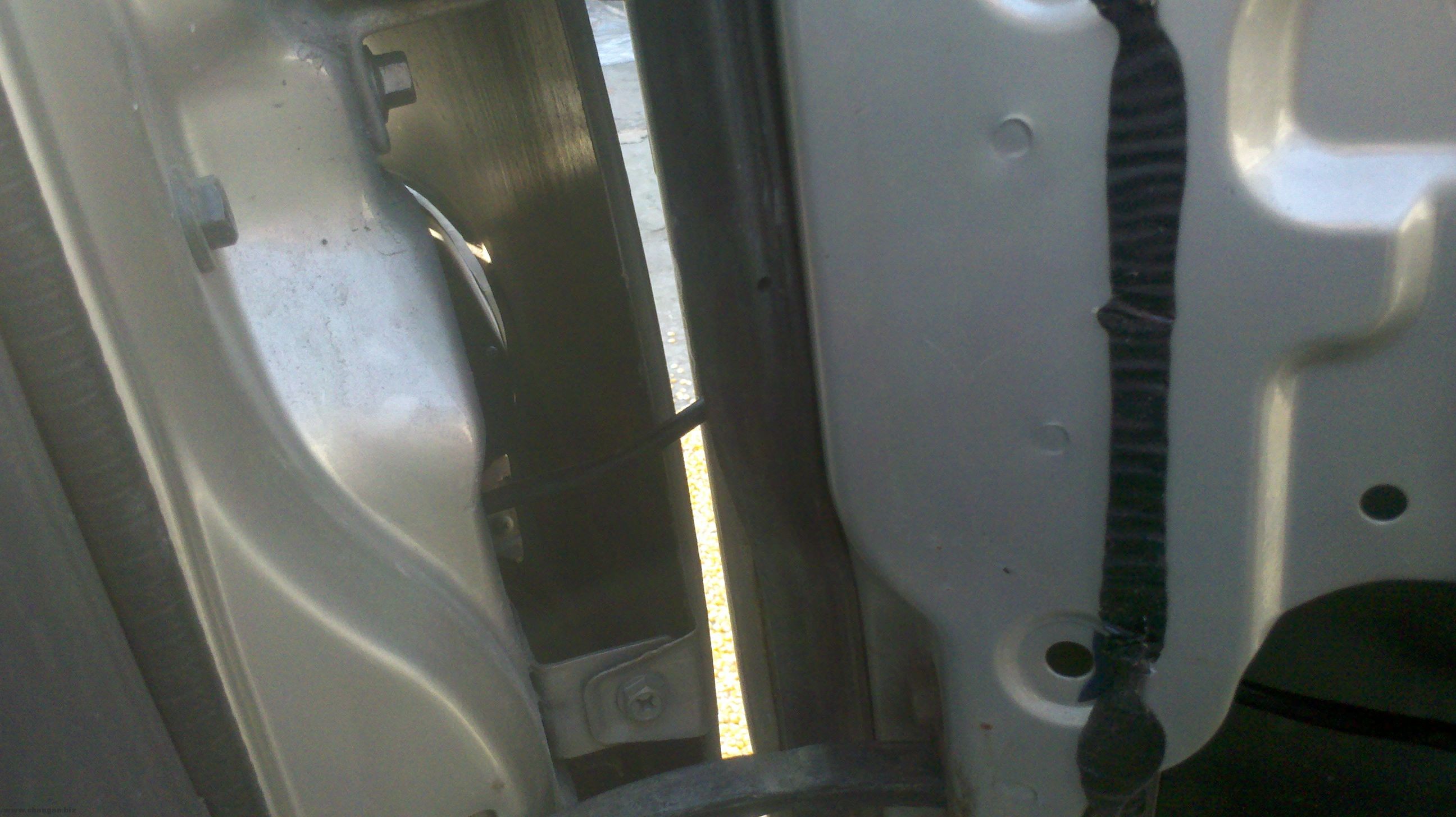

↓ 下面就是找适合装马达的位置,这个位置每个人安装位置大多不一样,
   位置自己定,我选择的是左下那个孔
看固定好的马达↓(那个蓝胶带我解释一下,我选的那个位置拉钩够不到,自己接了一截,有才吧{:soso_e120:})

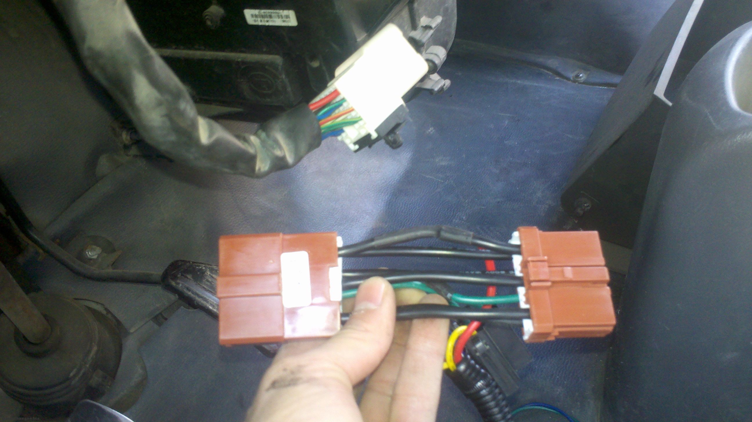

↓左前门马达固定好之后我就把对接插头连上了,想试试效果
在这里犯了个小错误,就是忽略了线束里的打铁线,没把它固定,结果马达像萎了一样,没劲儿!
后来咨询卖家,他说可能是搭铁线没接好!后来果然是这原因!很专业的卖家!

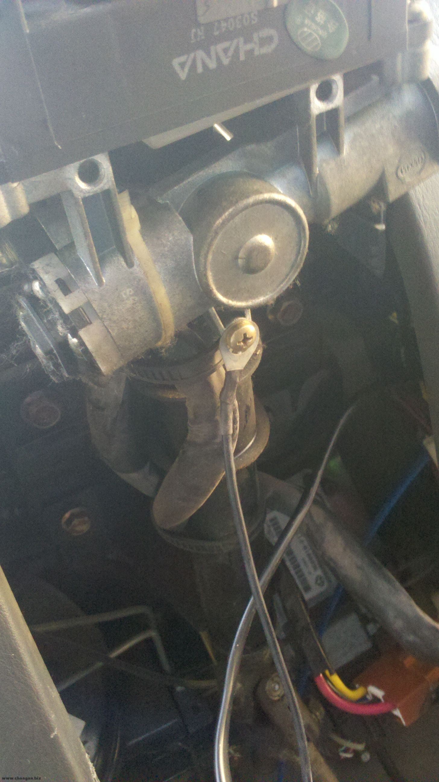

↓这就是那个万恶的搭铁线,我是固定在这里的

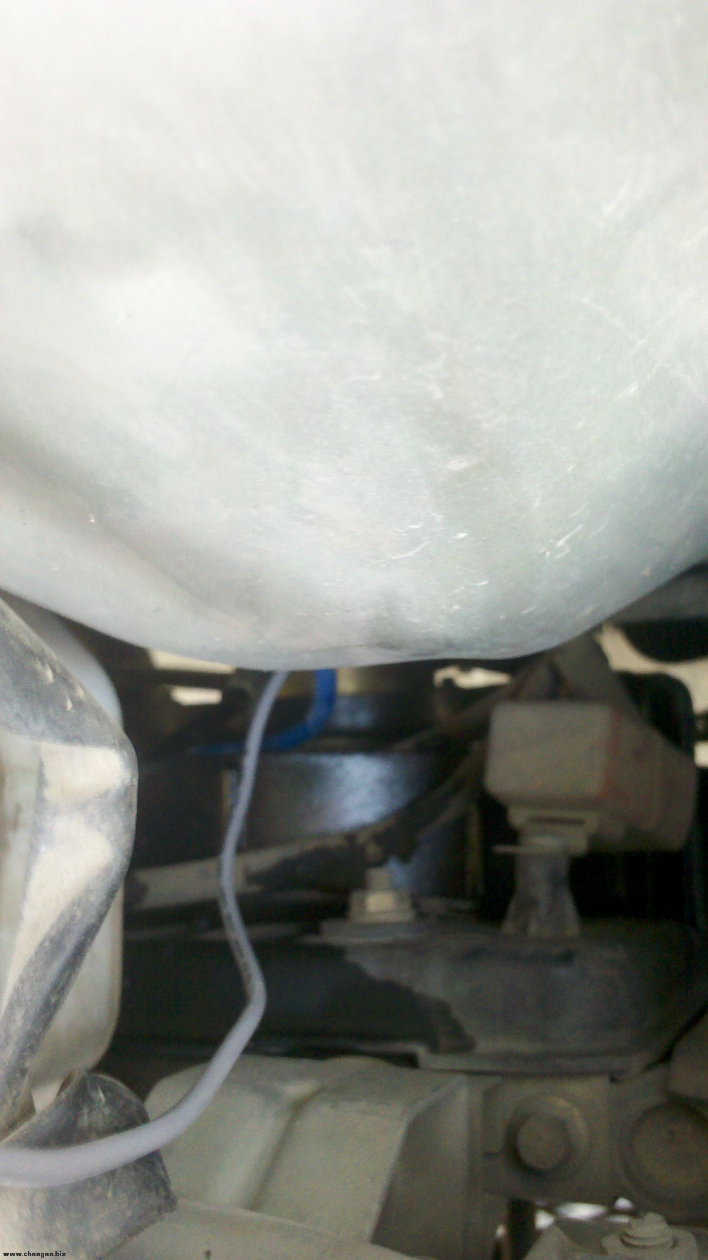

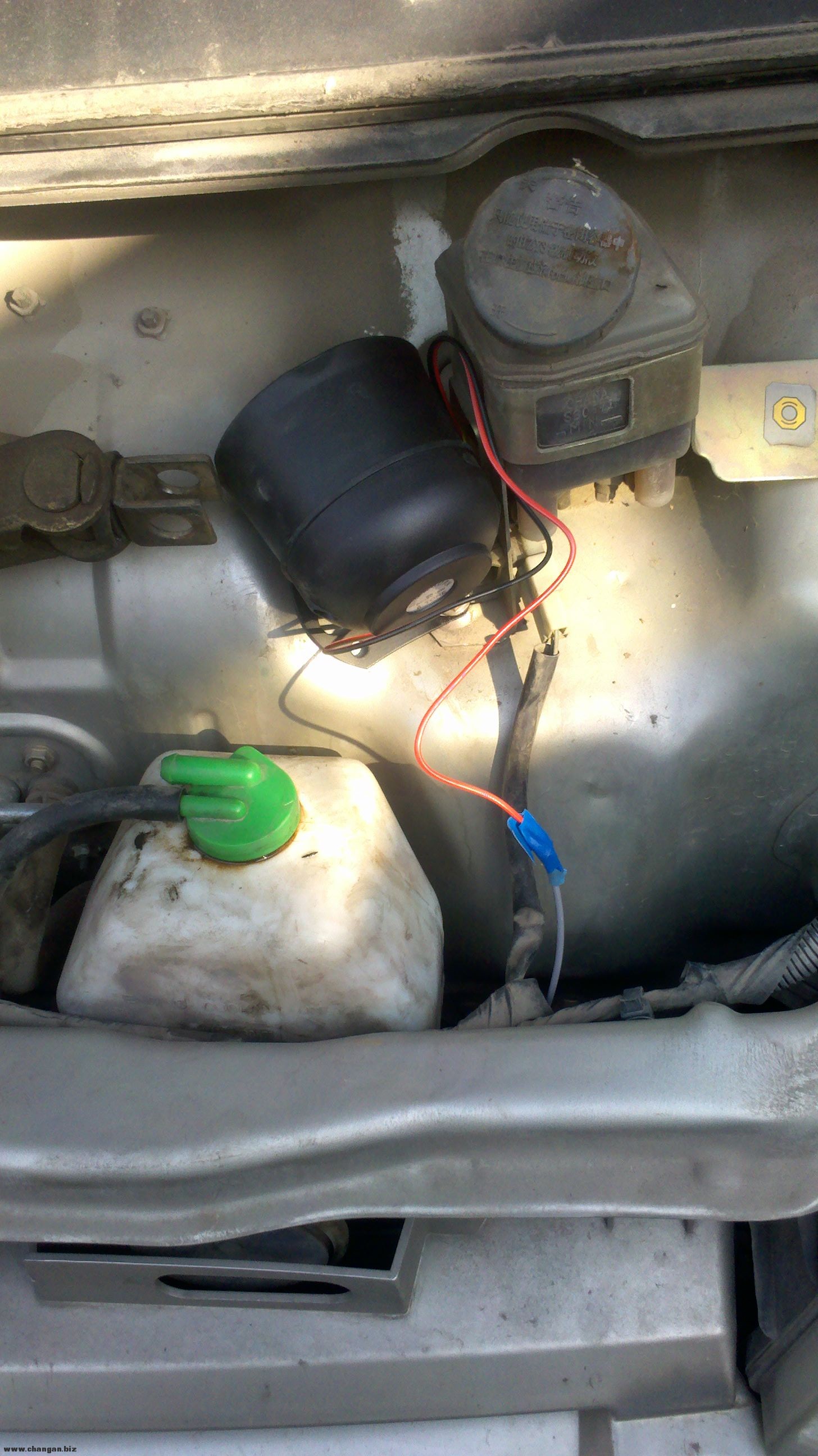

↓这是报警喇叭的位置,我只上了一颗螺丝喇叭有两根线,一根打铁,
一根和主线束里面的灰色相接,这个说明书里都有

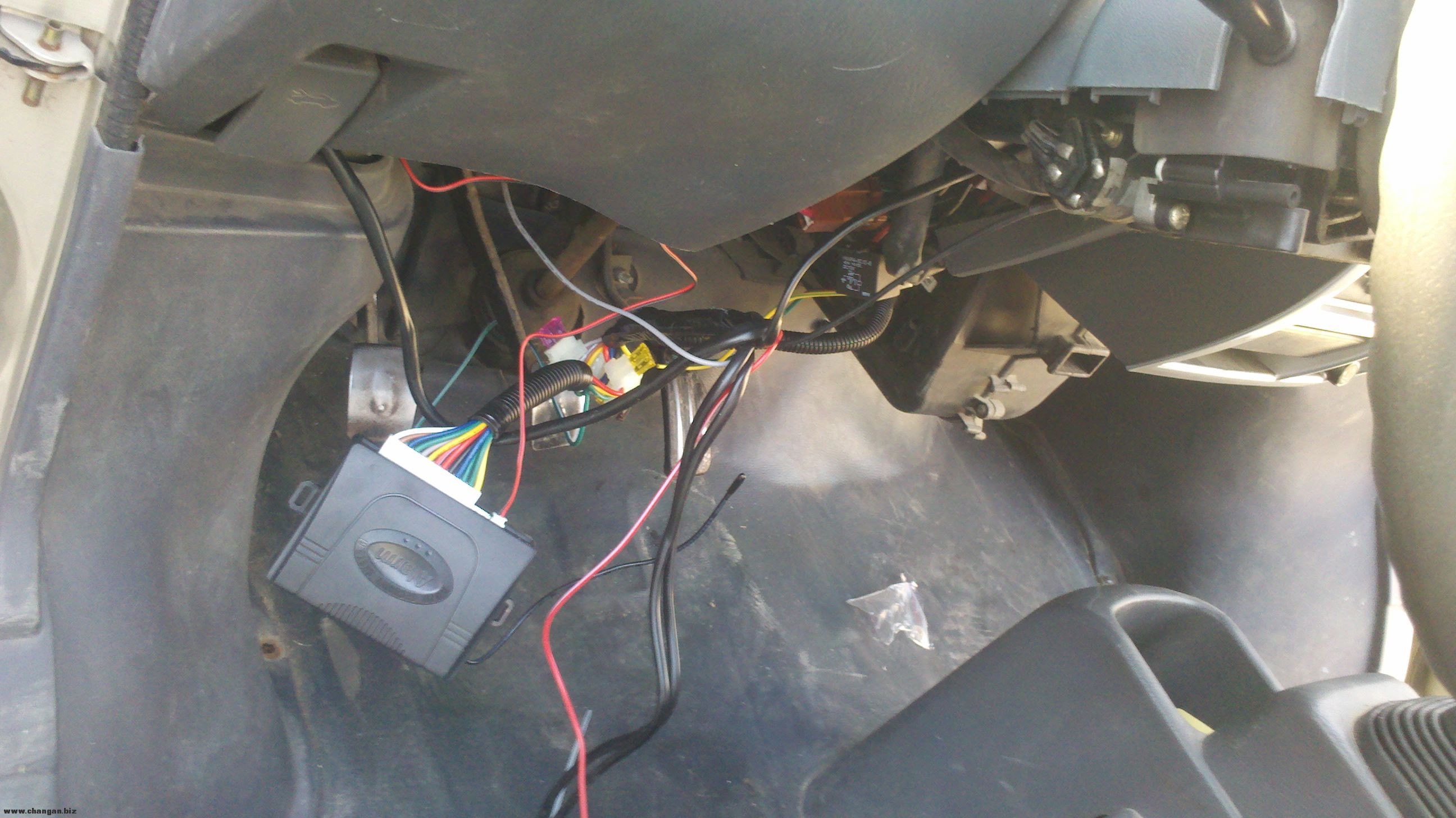

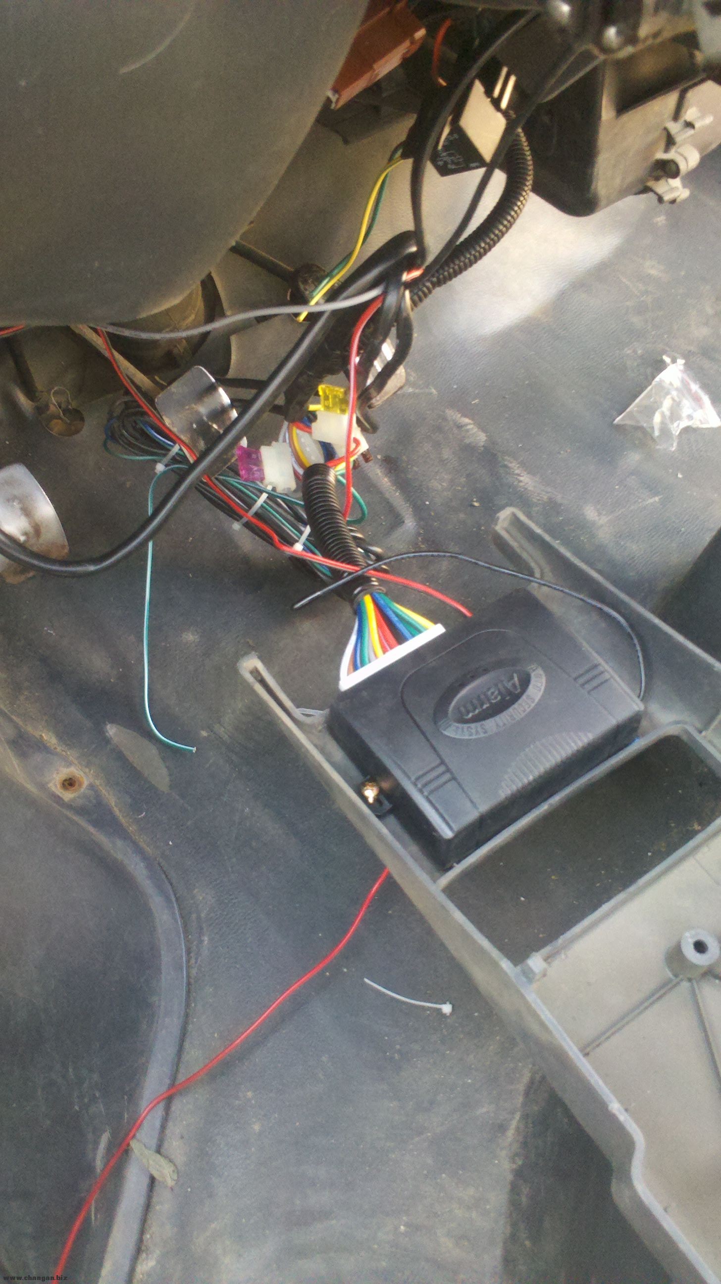

↓我是把主机固定在方向盘下面那块塑料里面的,放里面正好,不打不小!

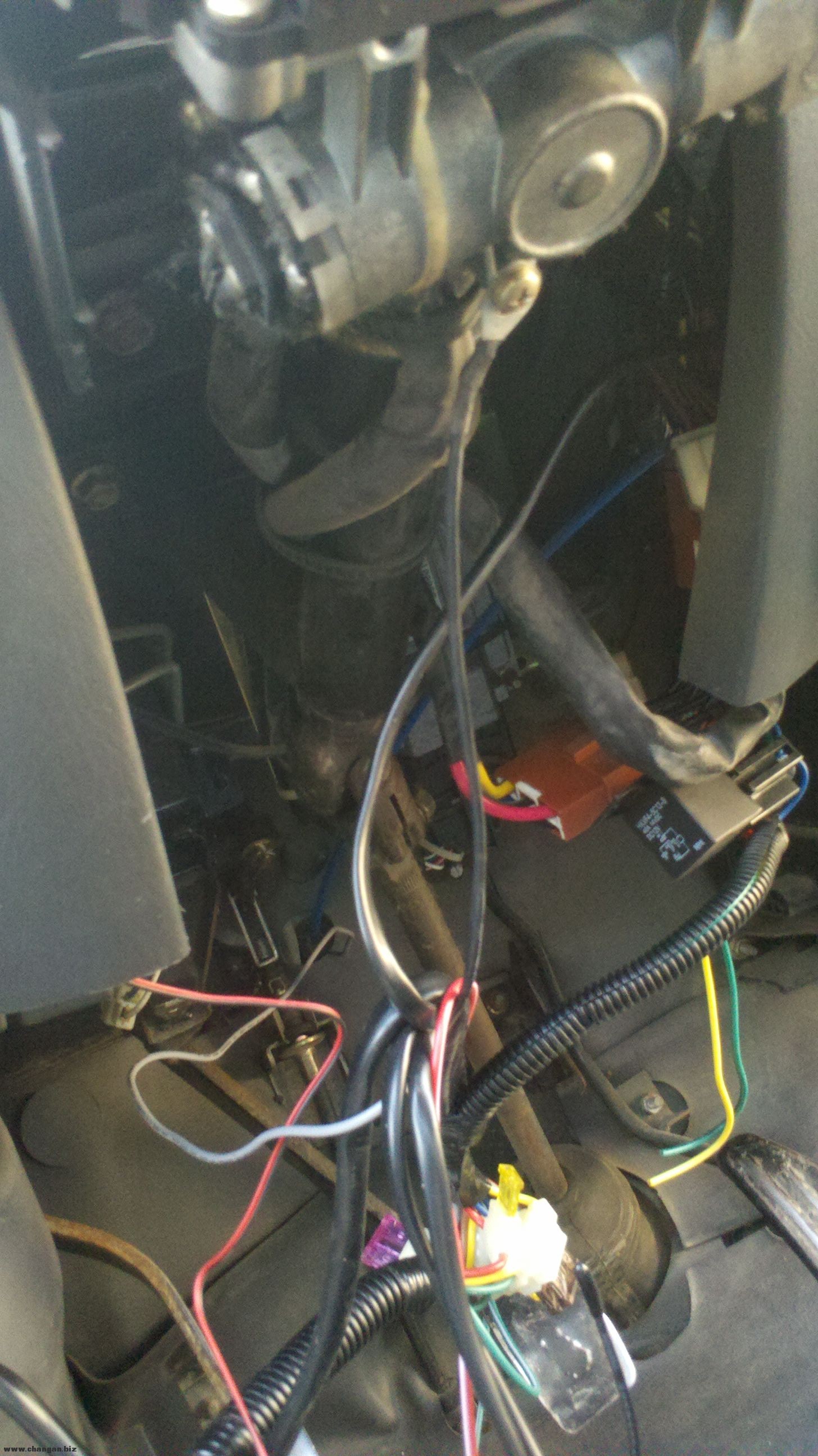

调试好之后,最后就是整理接线,上面板等收尾工作。

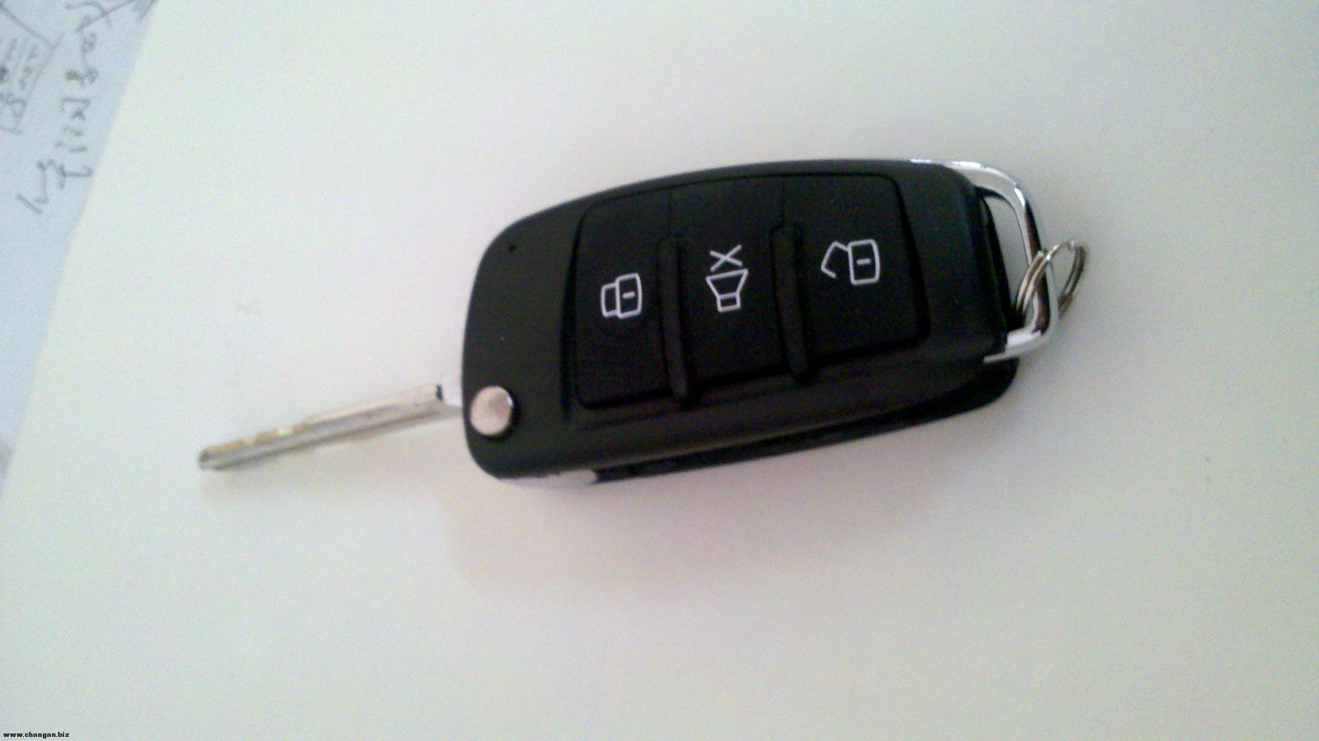

↓最后传一张钥匙,配钥匙的师傅要了十块钱一把,草
