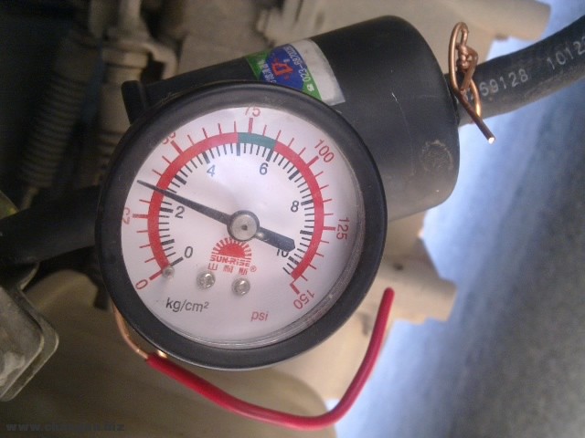

发表于 2012-12-10 10:11:05 | 显示全部楼层
回油阀检测,需要加装一个压力表才能检测,我的车子现在加了一个压力表,可以非常明白的看出来油压。
回油压力阀检测:怠速的时候拔掉回油压力阀的真空管,汽油压力在3公斤,插上真空管在2。6左右。
这个喷油嘴是否雾化,肯定影响油耗。我现在一直在研究这个。
你的上试验台他会雾化吗?试验台上面可以调节油压的,我现在找试验台都找不到。郁闷,只有等四孔的来了换四孔上去看看
发表于 2012-12-10 10:15:28 | 显示全部楼层
呵呵 这样的压力表是空压机上面的,装在一个8块钱的汽油滤清上面的,
