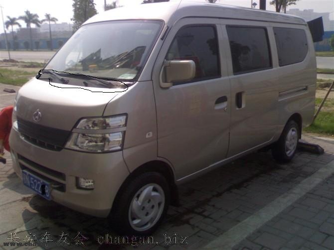

雨刮器那个喷水管掉了

好拆的很!

这个黑色的盖子好拆不
这个黑色的盖子好拆不
这个黑色的盖子好拆不
发表于 2012-12-7 20:19:16 | 显示全部楼层
先把雨刮臂弄下来,用套筒啊,再拉开前机盖,那个黑色的罩子就是用塑料卡子卡住的
 楼主| 发表于 2012-12-7 22:03:42 | 显示全部楼层
版主,谢了,,,明天就去搞
发表于 2012-12-8 00:00:31 来自手机 | 显示全部楼层
雨刮臂不好拆……
