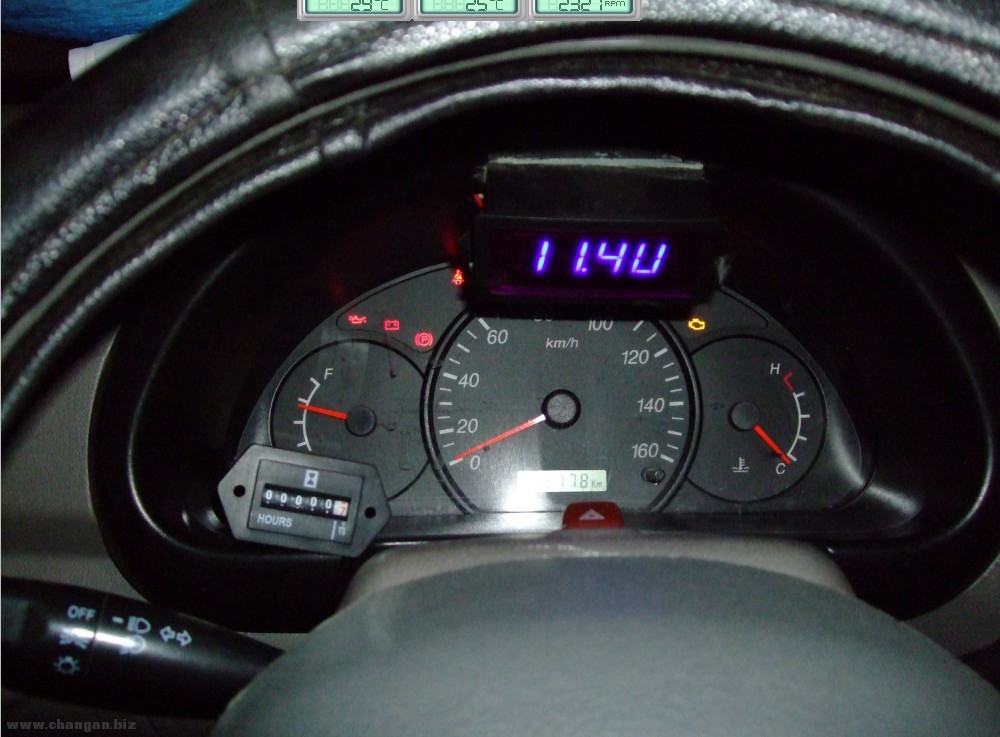

这个表,平时,里面像石英钟一样有跳秒的声音!!!
车子一启动,就开始计时!!下面发来大家参考!!!
这样就可以根据时间决定换机油了!!!看看,5000km是跑了几小时,10000是几小时,20000又是几小时!!
目的是保护石油资源!!!!挖掘机都是500小时更换!!

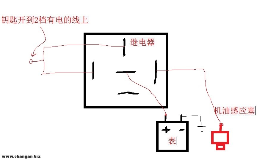

电路图如下,把继电器翻过来后看见5个脚,就那样接!!!对于继电器接机油感应塞那根线,可以接在460仪表的插头的黄黑线上!
当然也可以把黄黑色机油灯线剪断,一头接继电器的+极,一头接-极,或者把表的正极直接接到黄黑色的线上,但是,万一机油指示灯泡一坏,表就失效!!
所以还是这个保险!!
注意到方向盘没有,那是更换成的老长安之星的3幅方向盘,按喇叭方便,还有正上方那个表,我装有转换开关,能在电压表和转速表之间转换!!
发表于 2012-12-7 00:07:57 | 显示全部楼层
觉得没啥用。。
用处有啊,能知道发动机转了几个小时  详情 回复 发表于 2012-12-7 00:41
发表于 2012-12-7 00:34:41 | 显示全部楼层
支持你!!DIY。。多个仪表。就对车辆了解更详细
 楼主| 发表于 2012-12-7 00:41:40 | 显示全部楼层
成都之星 发表于 2012-12-7 00:07
觉得没啥用。。
用处有啊,能知道发动机转了几个小时
发表于 2012-12-7 04:52:48 | 显示全部楼层
是吗..................
发表于 2012-12-7 08:07:16 | 显示全部楼层
可我的车一年才跑5000KM,能一年才换机油么?
能啊!机油本来就不会变质!!说变质的都是胡说八道  详情 回复 发表于 2012-12-7 23:31
发表于 2012-12-7 09:16:40 | 显示全部楼层
这个可有可无的了,感觉楼主安装的位置不正确,不应该装仪表上,应该装在其他不碍眼不影响美观的位置
这位置好!方便看啊!!那个字比较小!!!还可以随时移动!!!因为里面没有灯  详情 回复 发表于 2012-12-7 21:59
发表于 2012-12-7 09:31:10 | 显示全部楼层
不好看,直接挖孔装到其他地方
发表于 2012-12-7 12:56:16 | 显示全部楼层
电瓶电压低点
这个还没发动!!!!  详情 回复 发表于 2012-12-7 23:32
