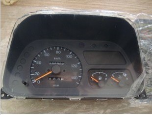

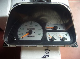

{:soso_e113:}摩托车上都有转速表 长安之星怎么能没有转速表
如果你还是这样的 heise.jpg 抓紧换个这样的 bai.jpg 便宜也值不了几个钱 如果你是博世的电脑板就不用接线  如果不是在你电脑板下面找一条棕白色线就是转速线
接出来接在白色码表转速表后面有个梅花螺丝棕白色线连接到螺丝上就OK 了 太简单我都不想说出来 有转速表你会感觉很爽 完毕

指示灯位置变了 但是你以前有的指示灯这个码表上都可以显示出来 不是说换电子的好 毕竟是码表总成 我不选择电子转速表 没有这个来的明了 如果装电子的转速表 不如买个行车电脑 淘宝上139
