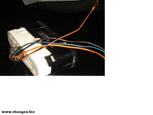

这个电子时钟线怎么接

发表于 2012-12-5 19:54:40 来自手机 | 显示全部楼层
红正黑负电源,(橘正蓝负)可能吧
发表于 2012-12-5 20:55:17 | 显示全部楼层
黑负电源,一条电源常有12V,一条接开关12V电源上,还有一条不知道,自己找吧
发表于 2012-12-5 22:03:15 | 显示全部楼层
一条接 ACC一条接仪表灯上 一条接 长火线 就是记忆线 一条是黑的就搭铁  我拆了个五菱的也是4根线的
发表于 2012-12-6 00:04:51 | 显示全部楼层
一根灯,黑色接地。。其余,ACC和常有电,需要自己来试
发表于 2012-12-6 03:11:13 | 显示全部楼层
你们的星星不带时间?我的原来就带{:soso_e113:}
 楼主| 发表于 2012-12-6 19:21:27 | 显示全部楼层
谢谢各位我已接好了,但不知道哪一根是仪表灯线,是什么颜色的
发表于 2012-12-8 00:36:09 | 显示全部楼层
我估计就是一个正极,一个负极,一个灯泡控制,一个钥匙控制
发表于 2012-12-8 20:35:05 | 显示全部楼层
黑负电源,花线常电源,黄色开关电源,蓝接灯光电源(开大灯时钟亮度降底)
