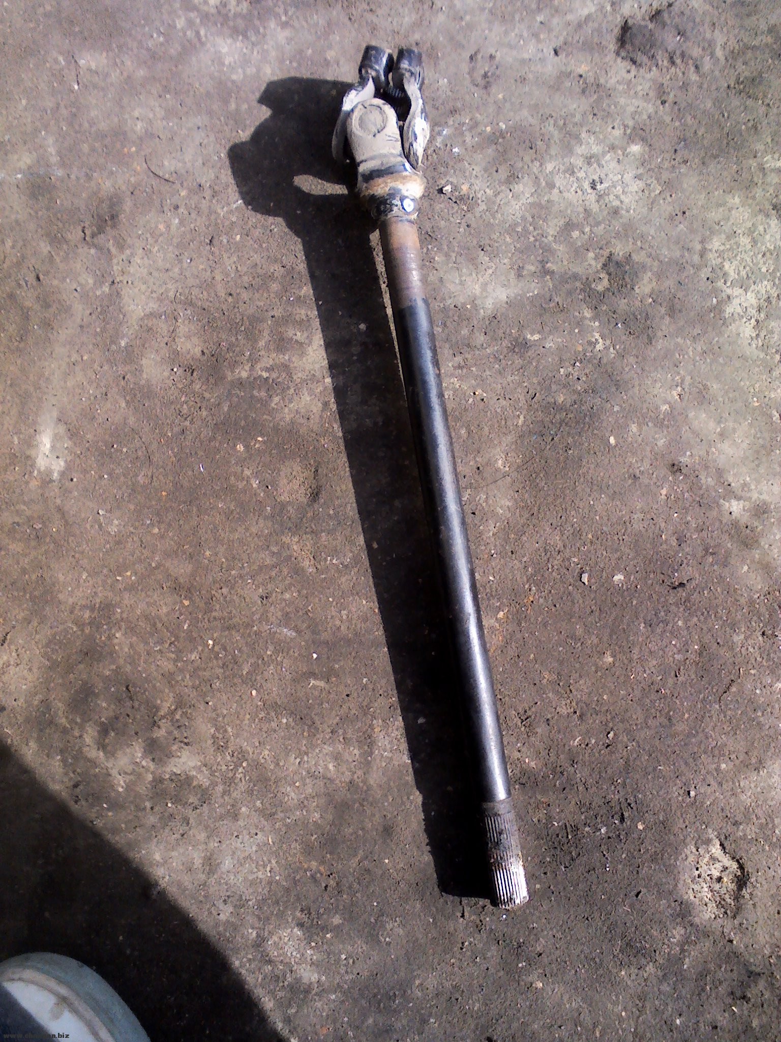

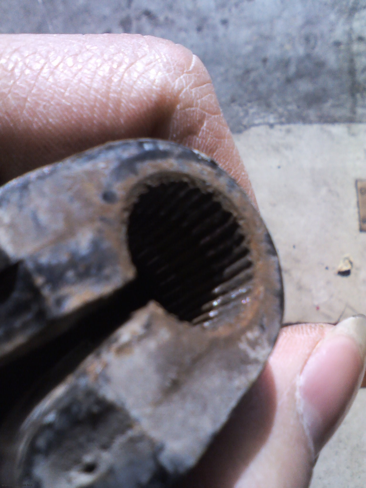

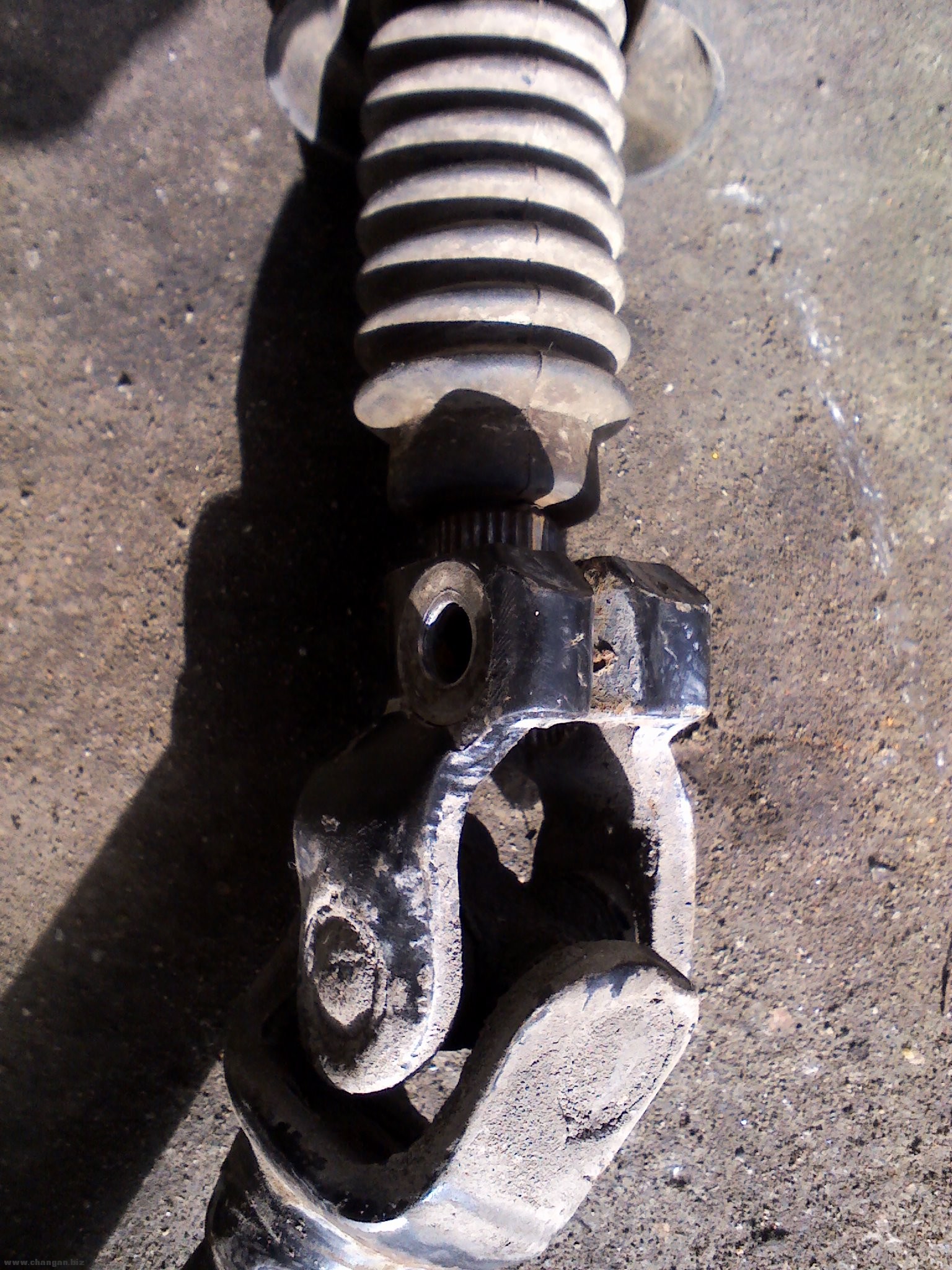

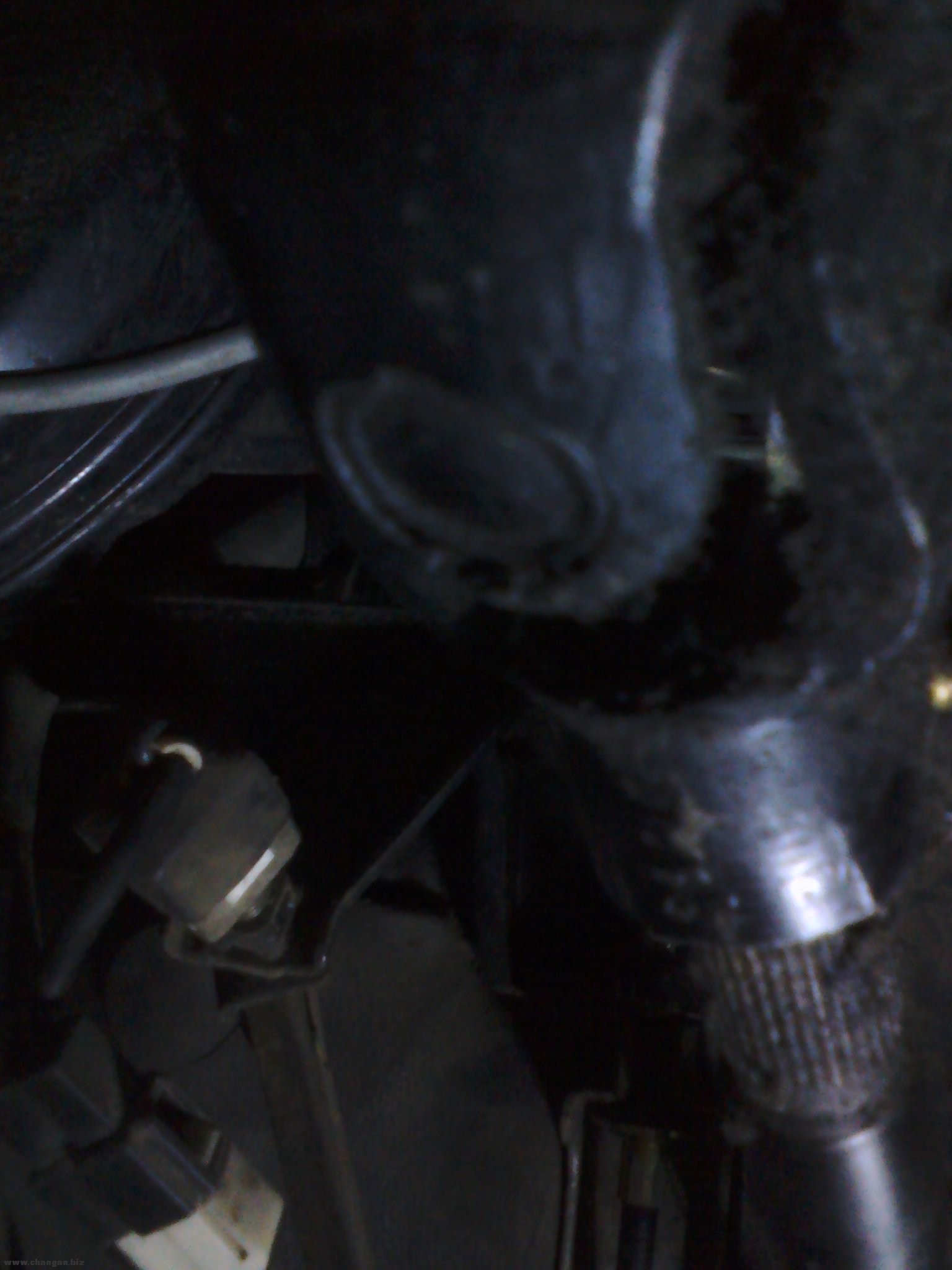

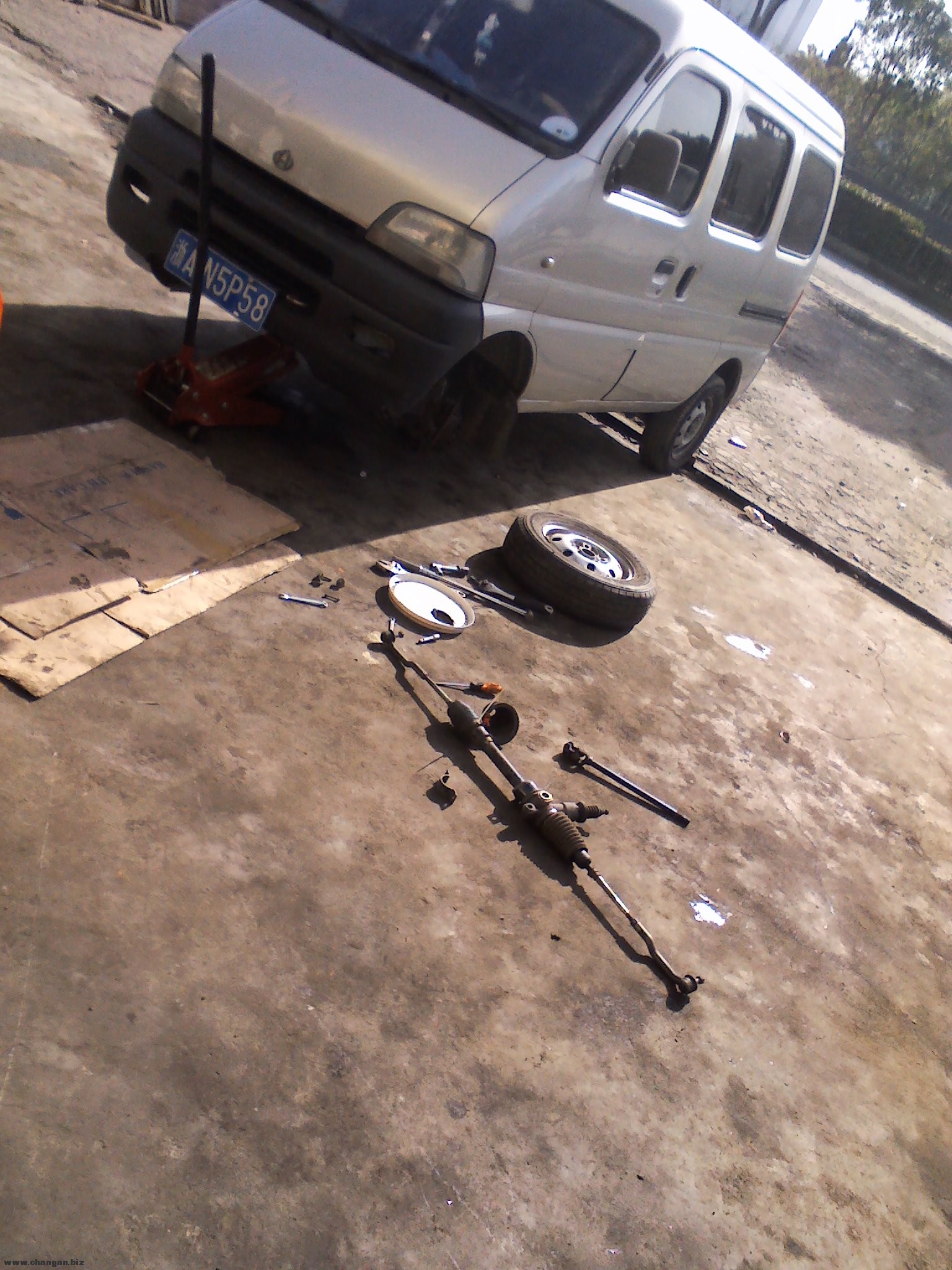

YP20121204094801.jpg YP20121203203529.jpg YP20121203203511.jpg YP20121204094509.jpg YP20121204094305.jpg YP20121204094255.jpg YP20121204094238.jpg YP20121204094208.jpg 本人昨天晚上接老婆下班途中,转弯的时候,突然方向机失灵,还好我以迅雷不及掩耳之势一脚把刹车踩死,不然我昨天就飞到水田里去了!假如昨天晚上我是在高速上的话,我今天也就不可能坐在电脑前来发这个帖子了!今天发这个帖子告知下大家要经常检查下方向机的连接轴!

方向机下轴啊!我才换的,磨损之后方向间隙比较大,高速不易控制
