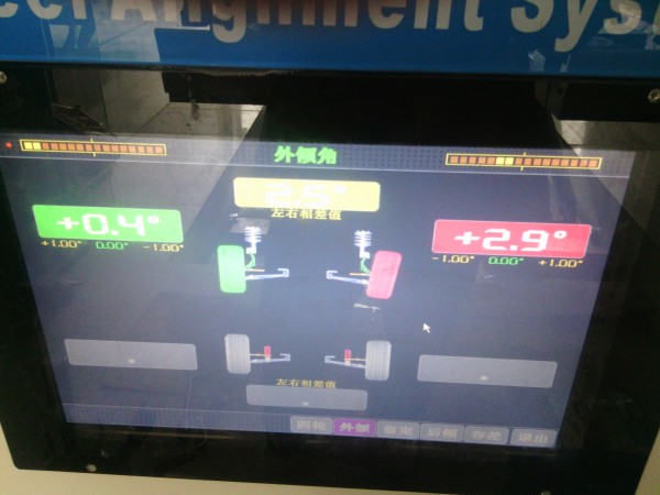

刚买了一对普利司通的胎,顺便去做四轮定位,上检测台电脑检测如下,修车的说要把这边换个偏心螺丝,校正倾角就可以了,我看他那个偏心螺丝,比我那原装螺丝小了一圈,怕不结实,没敢换,他又给了个主意就是把螺丝孔磨大一点,也可以推正,各位觉得该怎么办?把螺丝孔磨大一点,如果效果不理想,以后想还原就不可能了

偏心螺丝肯定比原车螺丝小,不然怎么偏心啊。
偏心螺丝一般都是钢的,强度不比原车的差。

看螺丝细了这么多,还是不踏实,坛子里面哪位兄弟换了偏心螺丝的,进来给点意见
发表于 2012-12-3 07:55:32 | 显示全部楼层
换,,,别犹豫

我的就换了偏心螺丝了,没事的放心换吧
