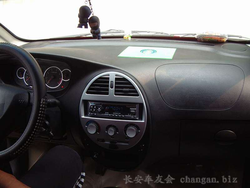

昨天收到了江湖兄弟的快递,晴雨档。刚安装完毕,先上晴雨档的照片。顺便鄙视一下中通快递,包装盒破掉了一个口,又重新用胶带给封好。

森本装好效果图,安装还是很简单的,拿出原来的机头,把两个有保险的线互换一下。就是12V和记忆线互换,然后把天线插座换掉就可以了。固定就更简单了,我直接把森本推进去原来的安装座。很紧,以后要下就拆原装的座子就可以了。

两边空的部分用了点皮革包了一下。自己动手,费用为零。另外拆了个旧机头上的商标贴在森本上了。抵制日货的同志们不要BS我。只是森本的商标太难看,能拆的也只有这个日货标。我家里用的可都是国产电器。
