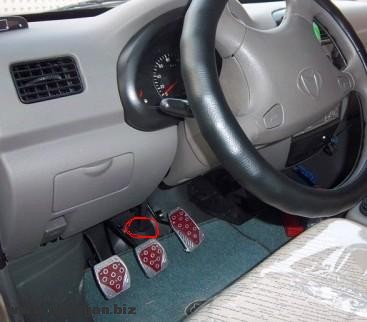

 楼主| 发表于 2012-12-1 23:33:21 | 显示全部楼层
不知道用密封胶封死行吗
手机看的不是很清楚,如果是方向几那里,就如楼上说的用皮子之类的东西,把皮子一头扎紧再方向柱子上,皮子下头盖住那个胶套,整个皮子是随方向盘转的,我的460那里是用做隔热的边脚料这样做的,好久以前的事了  详情 回复 发表于 2012-12-3 20:57
发表于 2012-12-1 23:47:40 | 显示全部楼层
柱子上。摸机油。再就是,大玻璃胶。摸机油是为了,不把它胶住
发表于 2012-12-2 09:02:26 | 显示全部楼层
弄块皮子剪开挡住就好了

弄个胶皮片子拿剪子咔嚓咔嚓垫上不就得了吗
