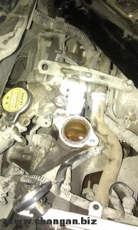

     前段时间发了贴描述了水温不正常的情况,从淘宝上买了节温器(15块),又在论坛里搜索以前的帖子,找到了前辈们的图片(要不然都不知道那个节温器具体在什么位置),自己动手开始拆解,首先拆掉排挡杆的外套(4个自贡螺丝),然后拆排挡杆(6个螺杆),把排挡杆移开一边,找到节温器,我是先在前面水箱风扇下把冷却水全部放掉(拧开节温器盖时候水望外冒,没办法),拧开节温器上面的两个螺杆发现里面空空如也,原来我买的二手车估计是怕水温高,直接把节温器搞掉了,里面好多黄锈,过段时间看来要清洗下水循环了,现在冷车启动温度就上的快了,出来的暖风也好热了。

王成01 发表于 2012-12-1 11:02
发动机有点脏
在那个凸轮传感器位置有渗漏,没合适的工具,只有到时候去修车行的时候搞了
发表于 2012-12-1 11:17:37 | 显示全部楼层
这个位置怎么有水箱盖?
发表于 2012-12-1 11:22:04 来自手机 | 显示全部楼层
发动机好脏
发表于 2012-12-1 11:23:14 | 显示全部楼层
是啊,水箱盖是亮点。
发表于 2012-12-1 12:23:08 | 显示全部楼层
可能不是小星星吧
发表于 2012-12-1 13:00:02 | 显示全部楼层
上回我看修车的是钻车地下拆出来的节温器,我的6399e3s
发表于 2012-12-1 13:17:16 | 显示全部楼层
他的是474发动机的就有水箱盖
