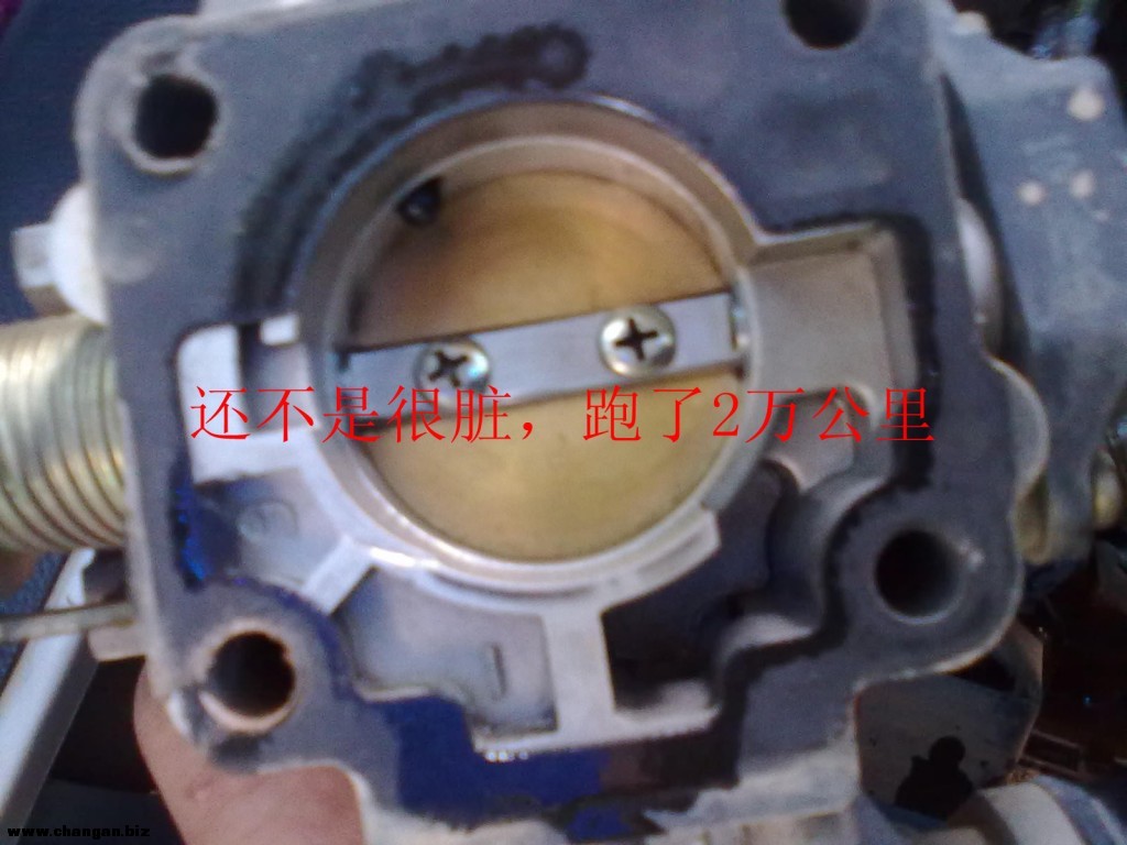

清洗了节气门,火花塞换了,NGK铂金的

建议把空滤上那根废气管拔掉,然后把空滤上的孔用一颗火花塞堵起来,这样的不会有废气进入发动机了。
发表于 2012-12-1 19:11:24 | 显示全部楼层
发动机窜的机油
 楼主| 发表于 2012-12-1 19:48:24 | 显示全部楼层
2100 发表于 2012-12-1 19:11
发动机窜的机油
对啊 !!!
 楼主| 发表于 2012-12-1 19:49:02 | 显示全部楼层
你的有些现象么
 楼主| 发表于 2012-12-1 19:49:39 | 显示全部楼层
nx_liwei 发表于 2012-12-1 09:21
楼主自己开修车铺的吧
喔喔!!这你也发现!!就是小修小摸。就是好多配件不好找!!
发表于 2012-12-1 21:05:58 | 显示全部楼层
474615166 发表于 2012-12-1 19:49
你的有些现象么
以前也是这样,基本2W公里左右就想你图片上那种。把废气管拆了后跑了大概3W多公里,上次换机油的时候拆开看了一下基本还是干净的。
发表于 2012-12-1 22:08:44 | 显示全部楼层
474615166 发表于 2012-12-1 19:48
对啊 !!!
加个油水分离器就好了
 楼主| 发表于 2012-12-3 00:03:32 | 显示全部楼层
zxl009 发表于 2012-12-1 21:05
以前也是这样,基本2W公里左右就想你图片上那种。把废气管拆了后跑了大概3W多公里,上次换机油的时候拆开 ...
是啊!还是考虑 拆了它呢!!
