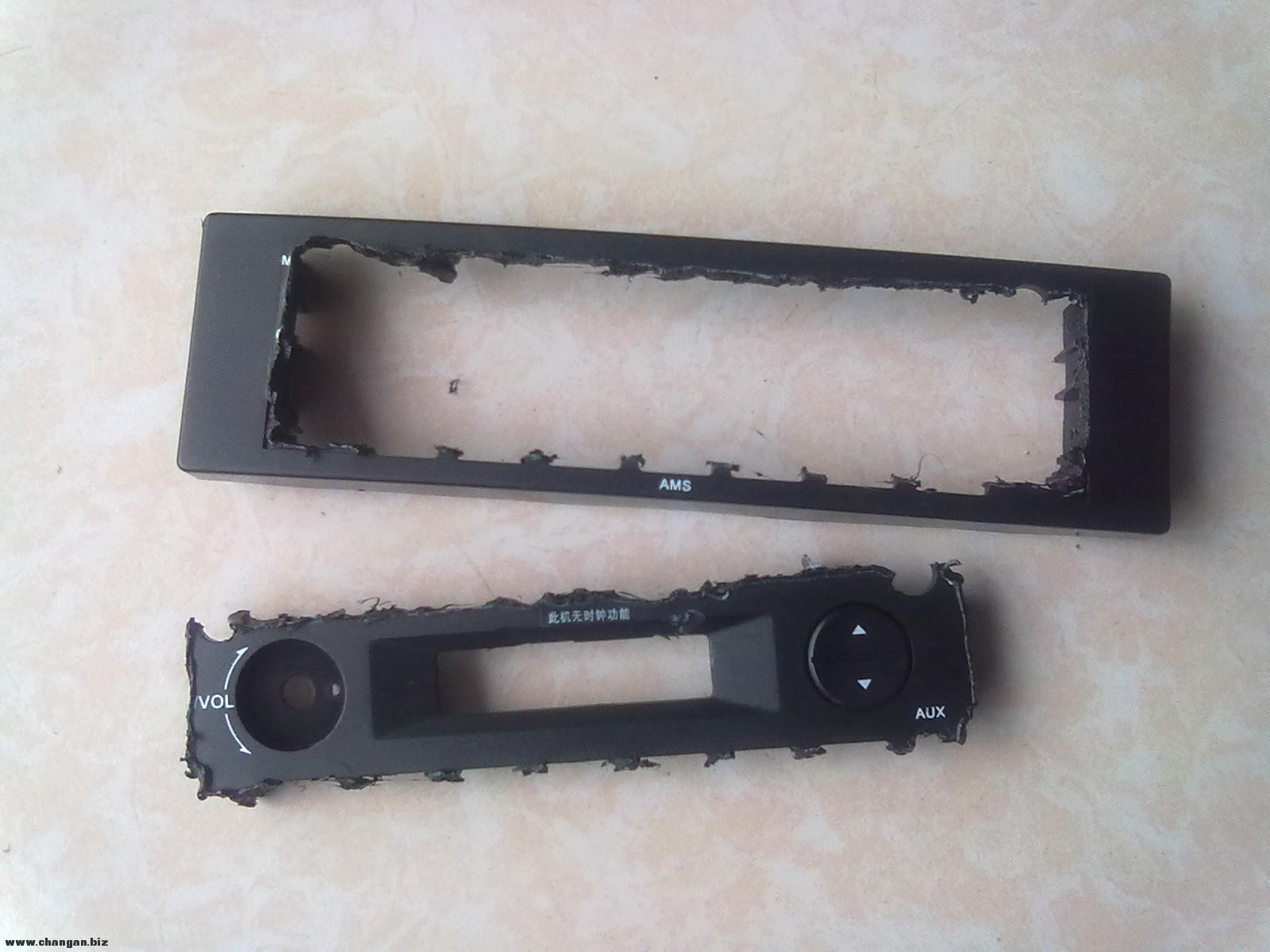

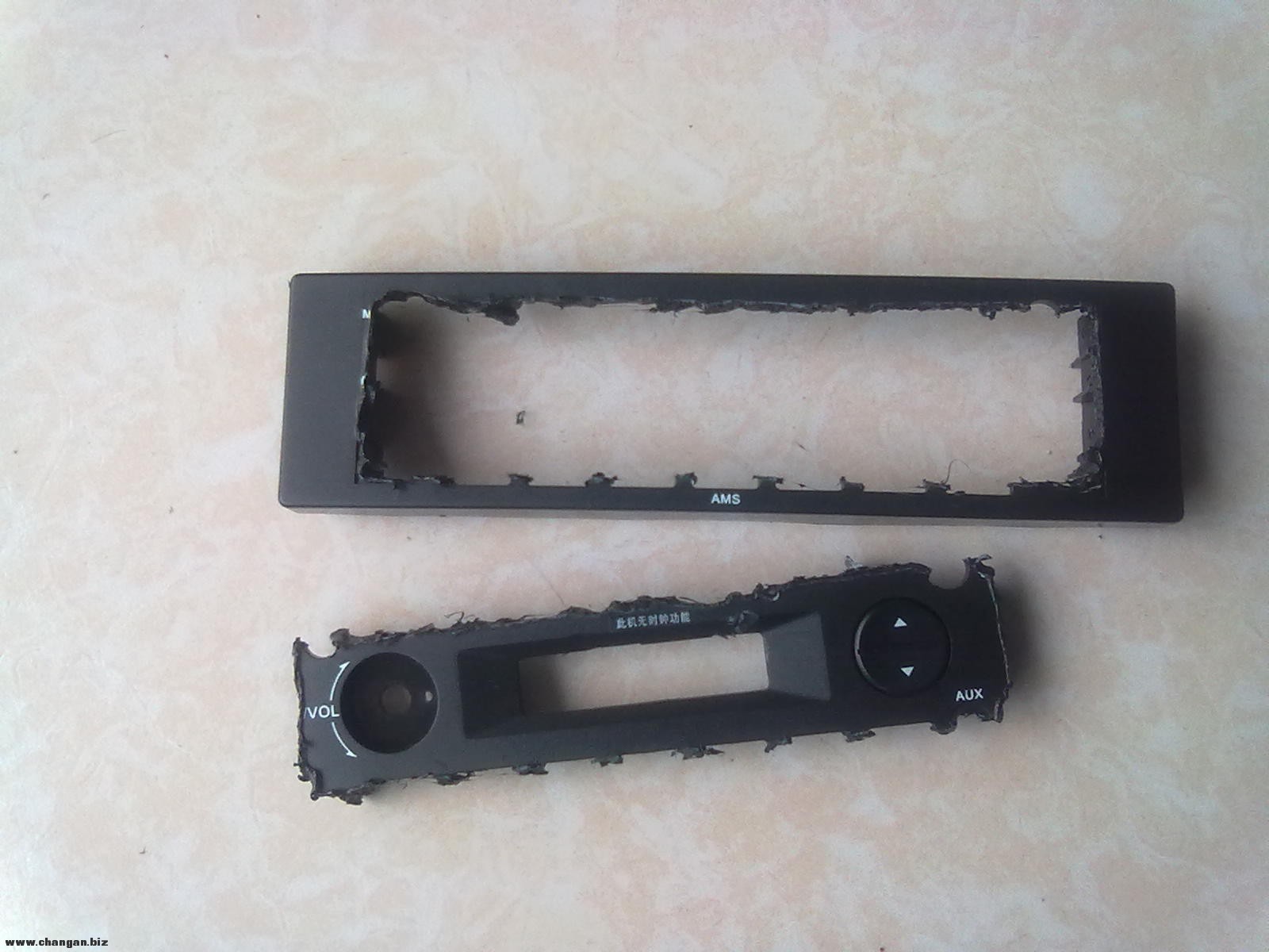

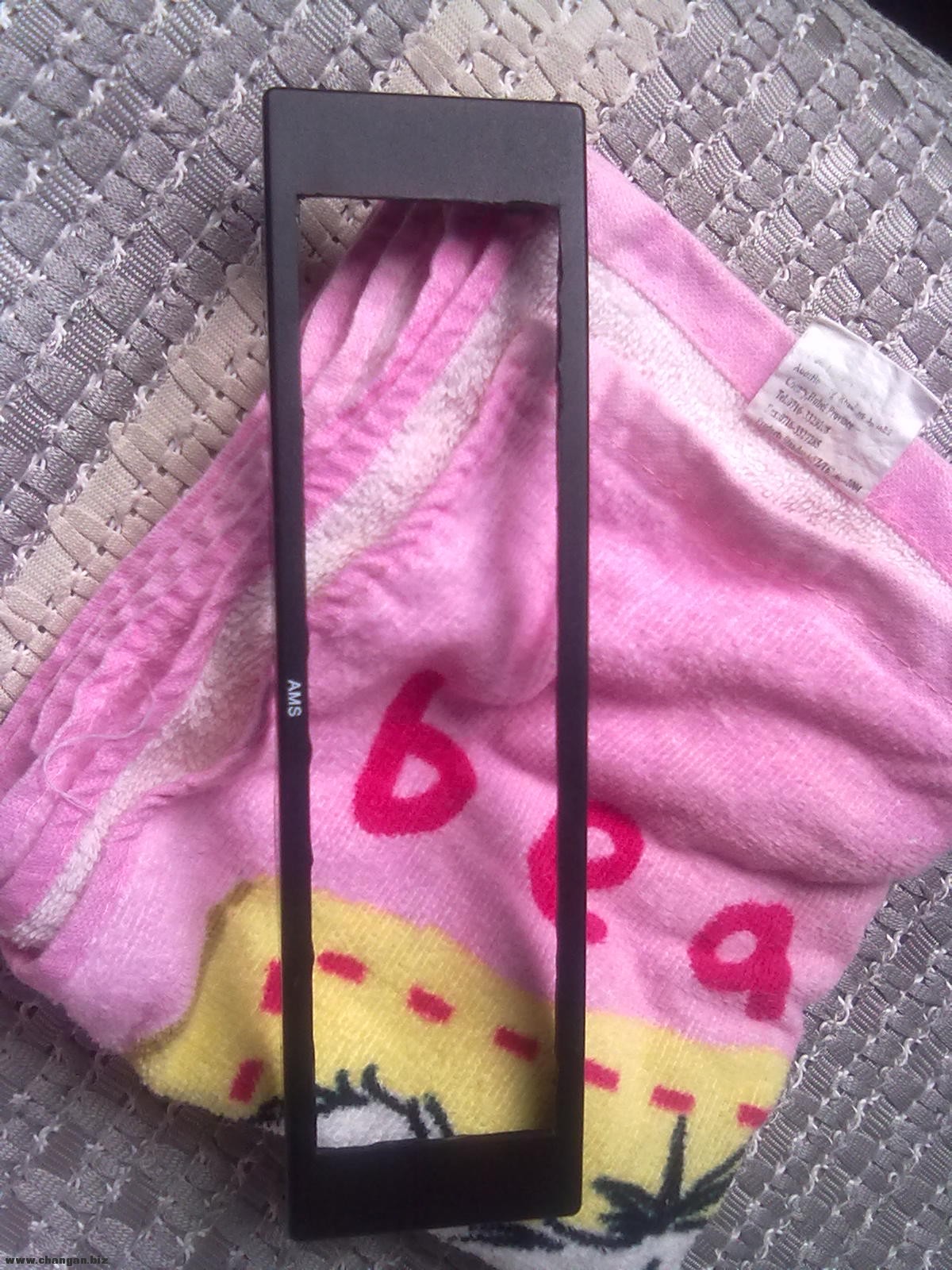

dvd机面板都偏小,如果找不到合适的面板,兄弟们可以用我的这个方法!把原收音机面积拆下来,用尺对好尺寸,然后用小刀刻好记号。用电烙铁把中间部分烙下来,边缘用小刀削平就可以了,上图!
