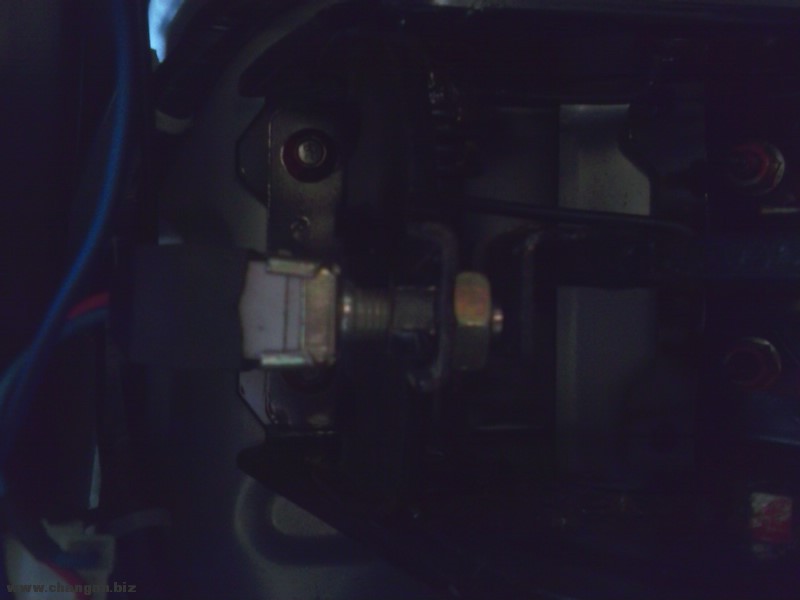

装好
装好

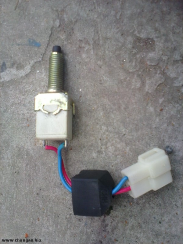

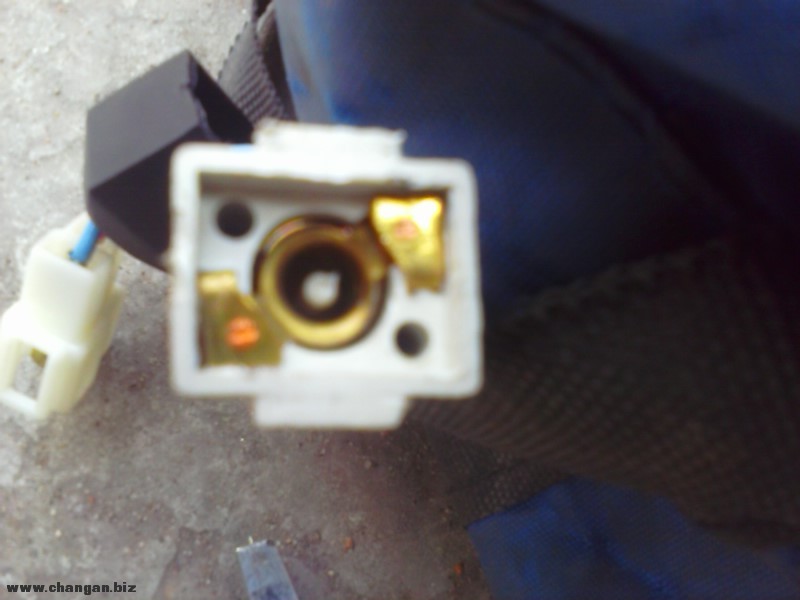

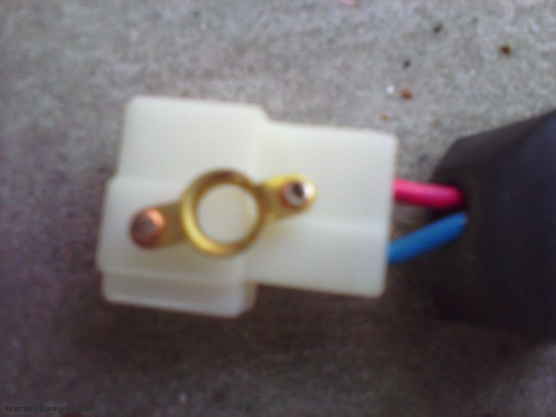

拆下来的开关内部有黑点,把黑点打磨掉就OK了
开关内部
开关内部
拆下来的开关
拆下来的开关
我的4500刹车触点开关坏了。
