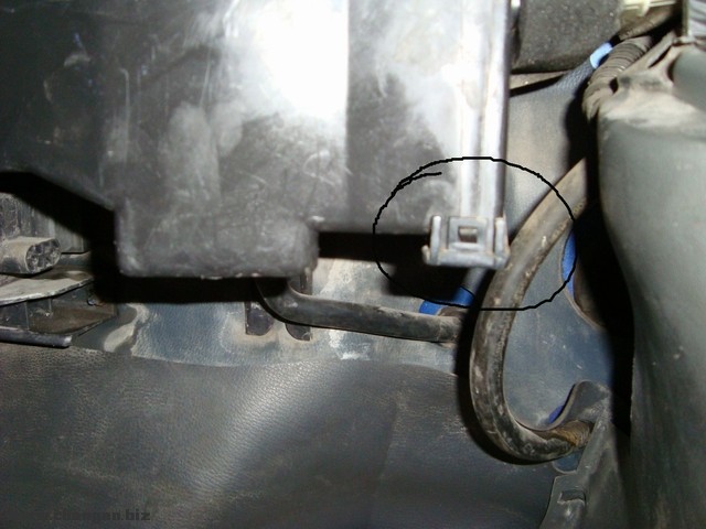

发表于 2012-11-29 07:36:12 来自手机 | 显示全部楼层
风机滤网可能脏了 拿出来清理干净
发表于 2012-11-29 08:31:06 | 显示全部楼层
开空调两边出风不大,结果,师傅把这里拆下来,卡口拿掉是一个滤网,一看,那个堵啊,赶紧水冲了一下,立杆见影
发表于 2012-11-29 10:12:05 | 显示全部楼层
好东西。。。。。。学习了
 楼主| 发表于 2012-11-29 15:19:13 | 显示全部楼层
我的看了,不脏。就是风小。
