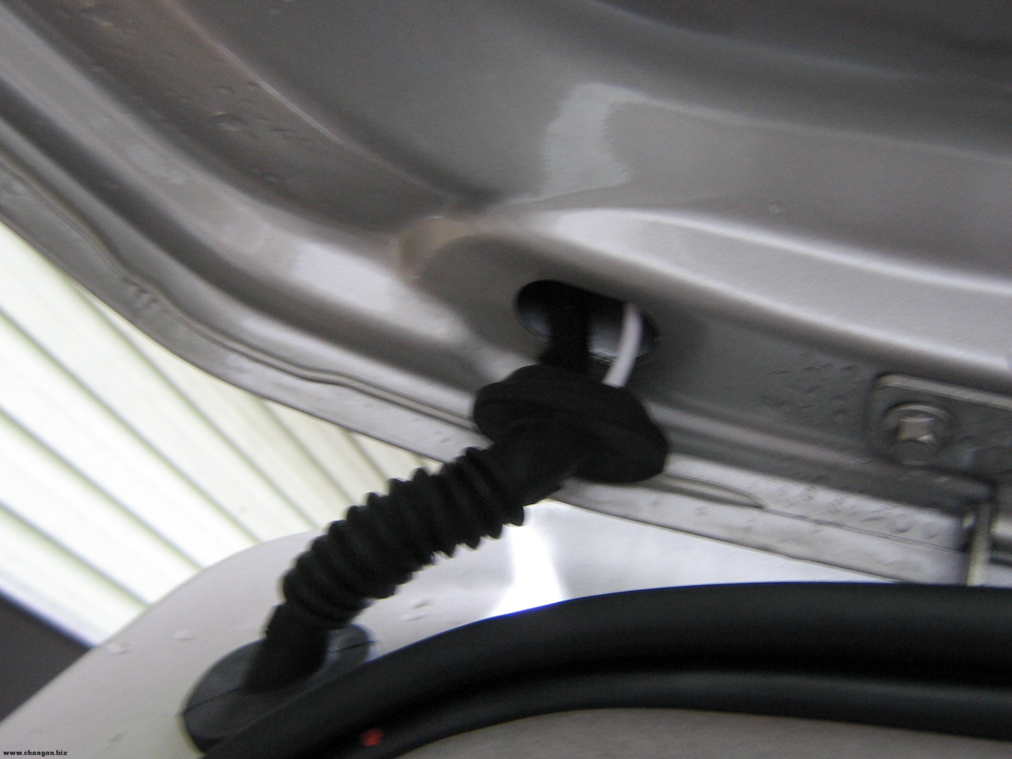

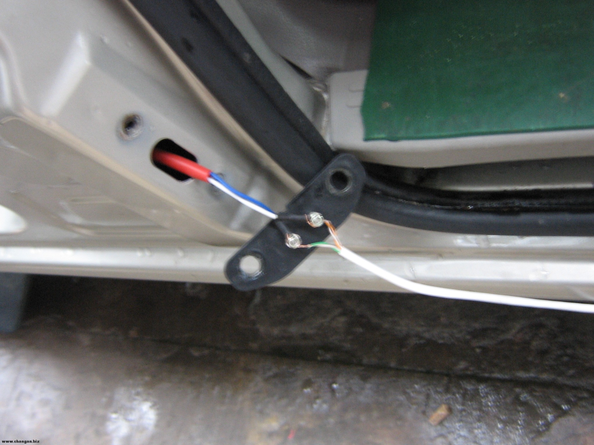

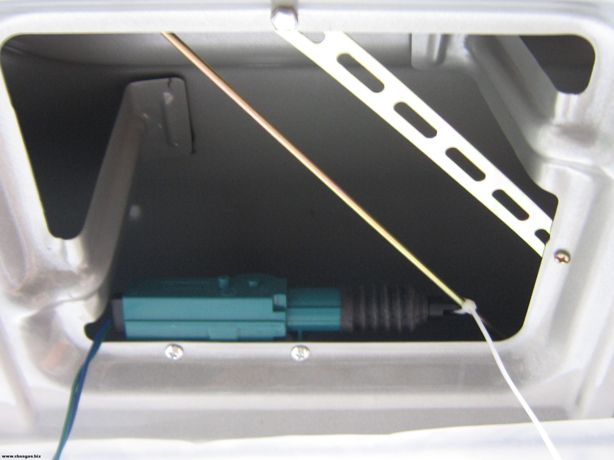

发表于 2012-11-28 12:50:33 | 显示全部楼层
小户 发表于 2012-11-28 09:40
尾门中控 好加吗?我想了很久了,不知道买些什么东西
IMG_0153.jpg IMG_0159.jpg IMG_0154.jpg 汽配店买个中控锁12元 电子元件店买限位开关带臂的3元 硬铜芯电话线5米
