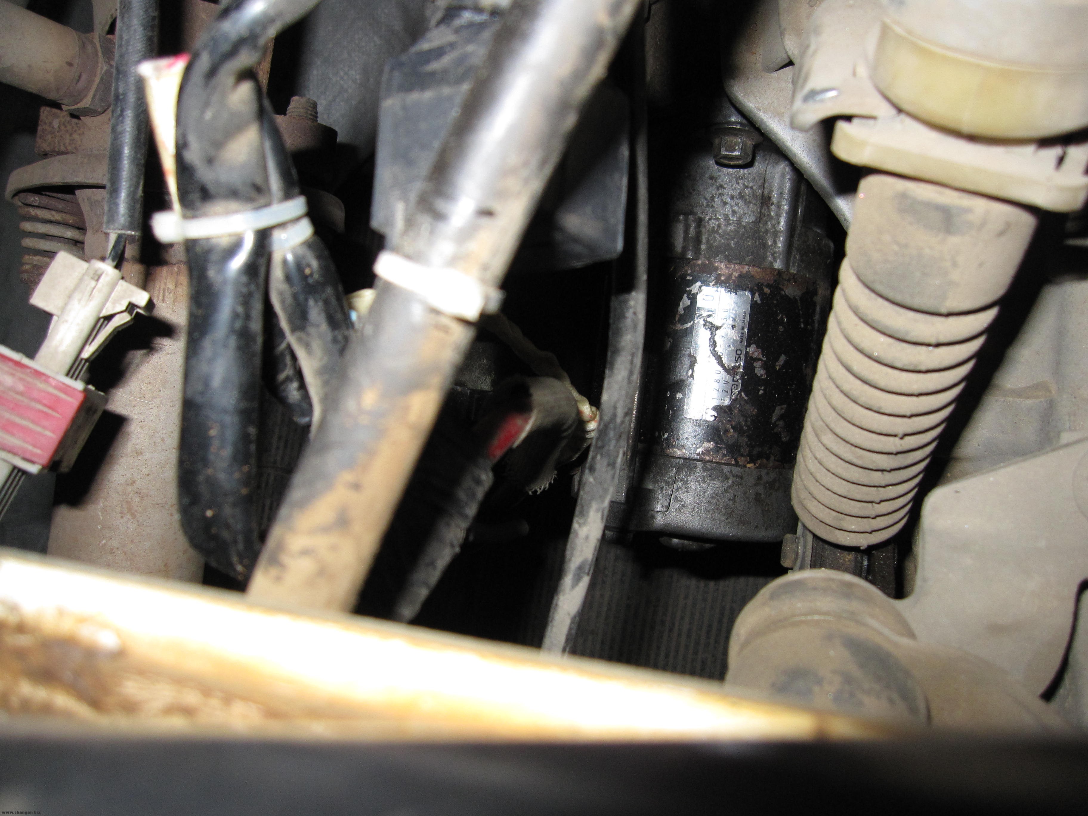

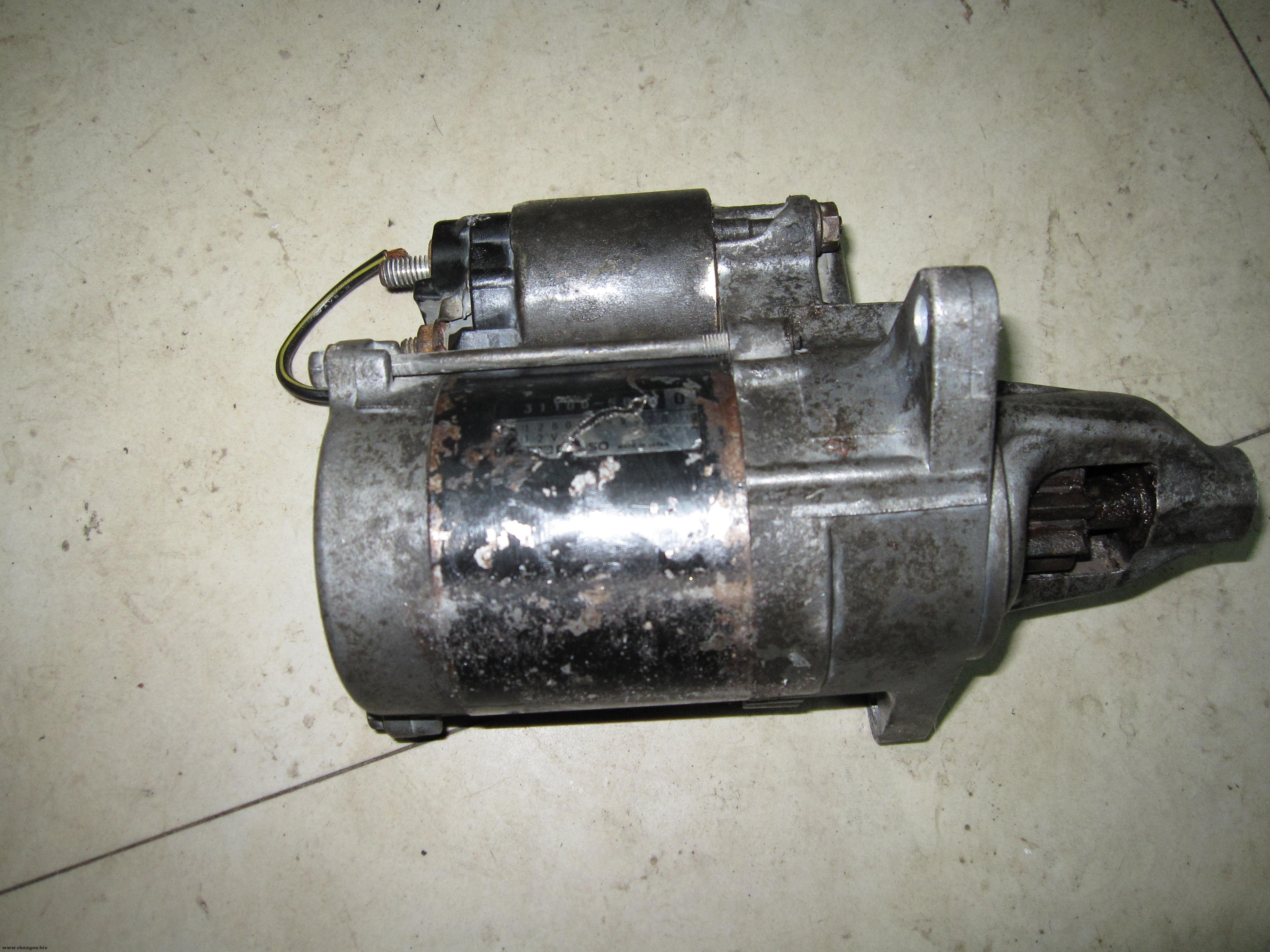

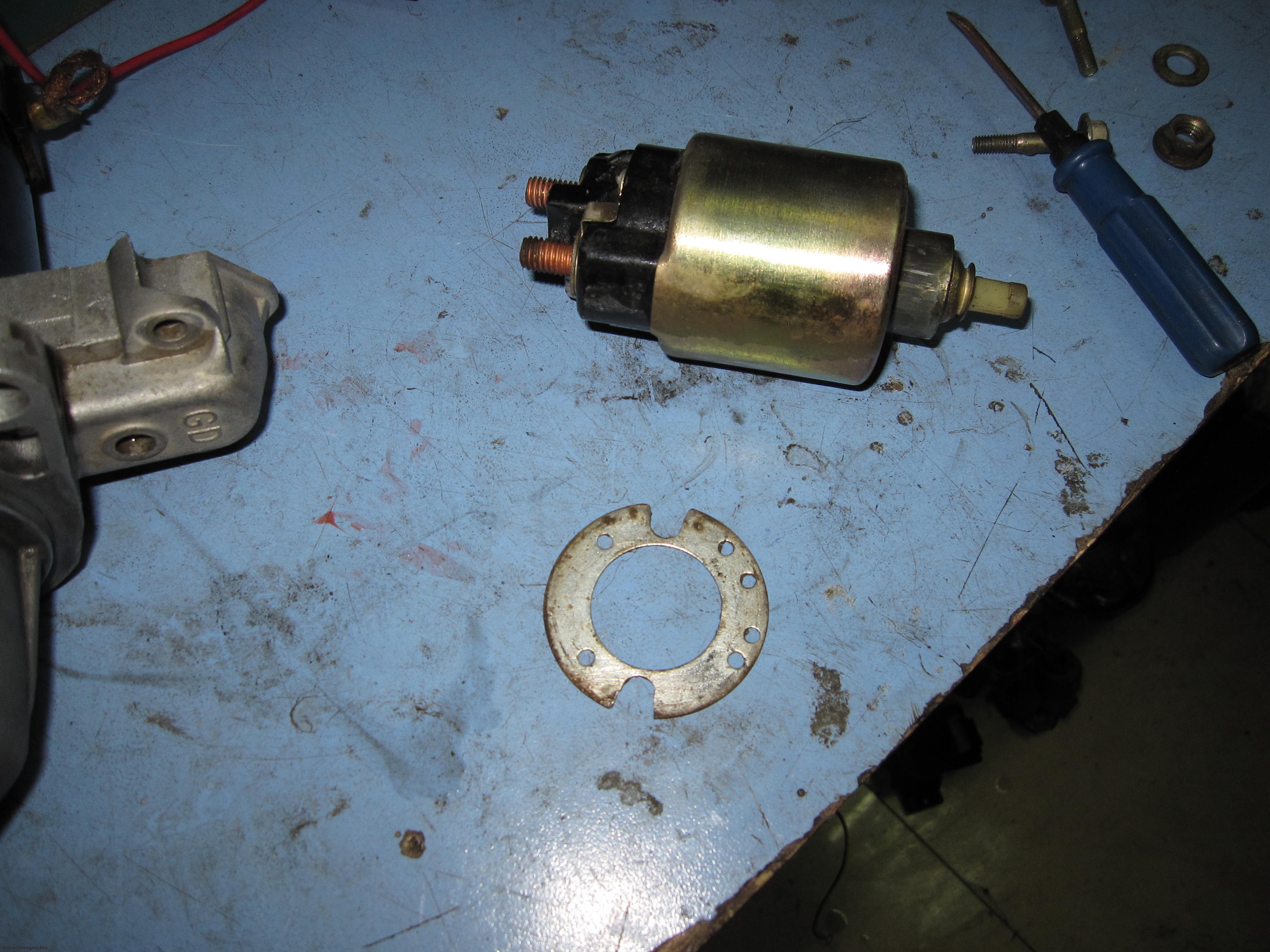

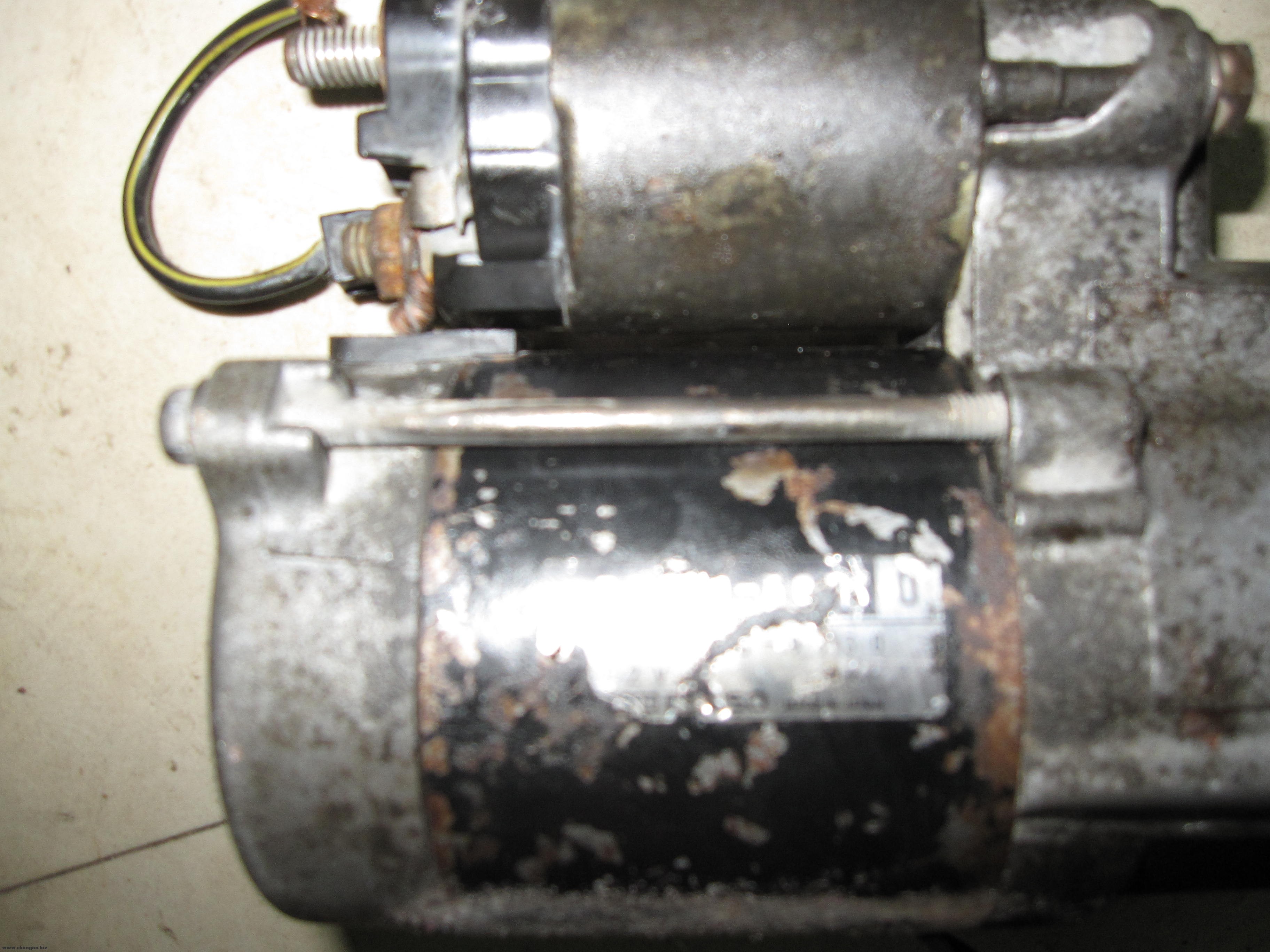

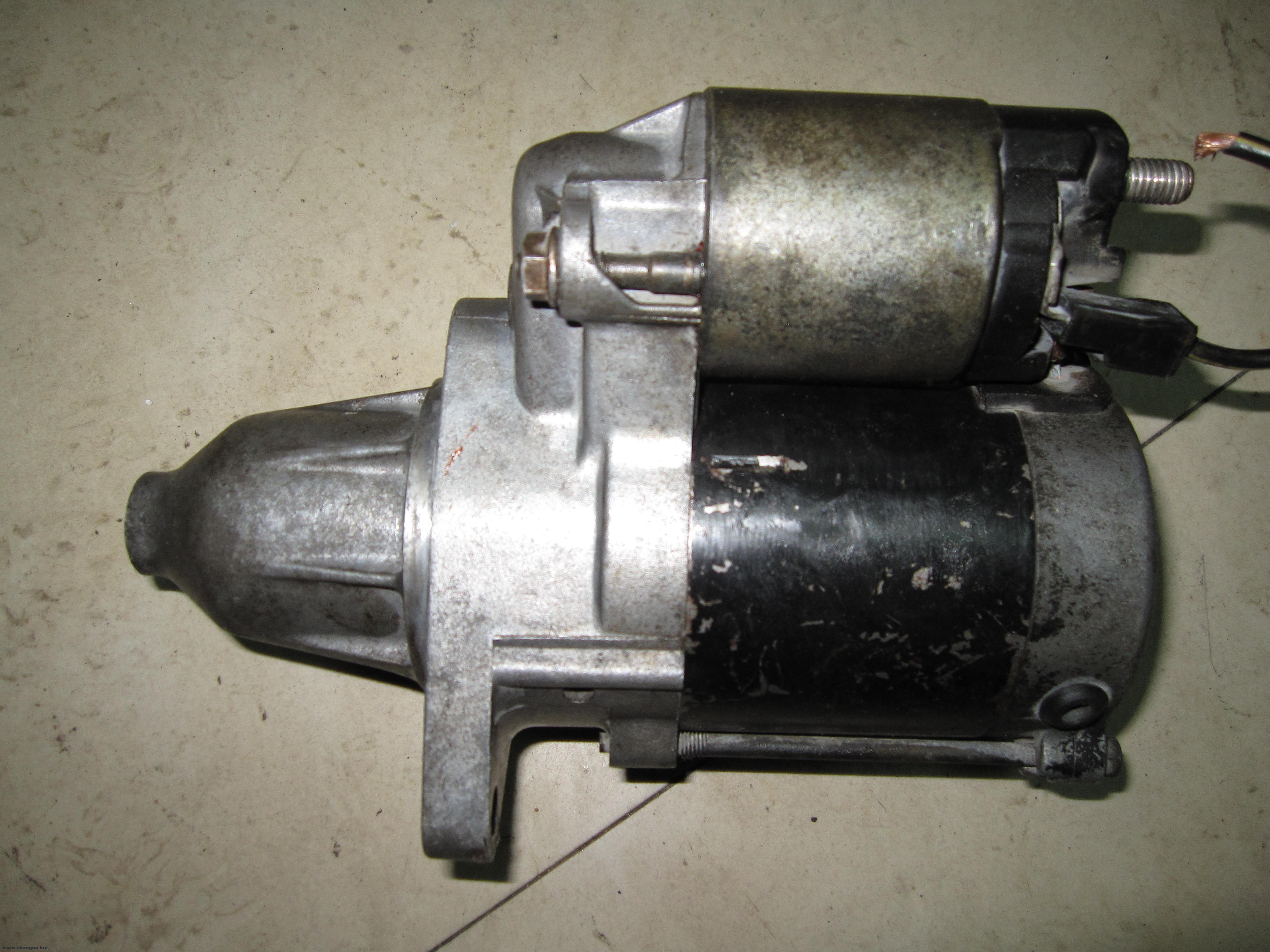

09年年初的车买来就有脱齿空转的问题,在4S维修多次无果,看来还得自己想办法了,自己DIY一个1MM垫片即可,3年来从未出过脱齿空转。希望对有同样问题的车友有所帮助。之所以拆下来发帖是因为换上了亚艺发来的电装起动机。

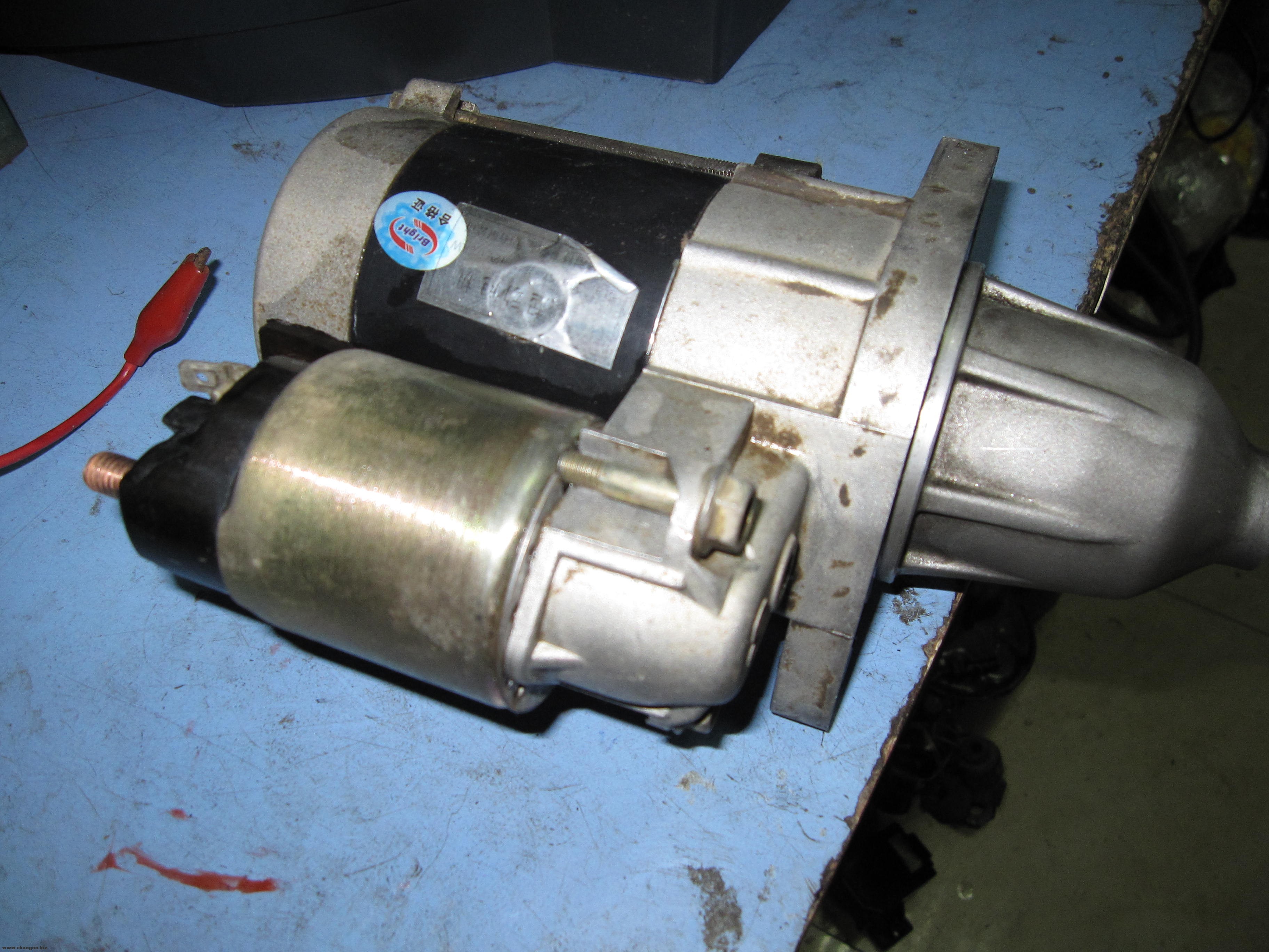

{:soso_e183:}昨天收到艺哥发来的电装起动机很不错,虽说成色不太好但起动机碳刷和齿轮非常好几乎没有磨损,我特地拆开看了下,顺便上点黄油。效果就不用说了,启动快,声音小,一个字爽,再次感谢艺哥。
