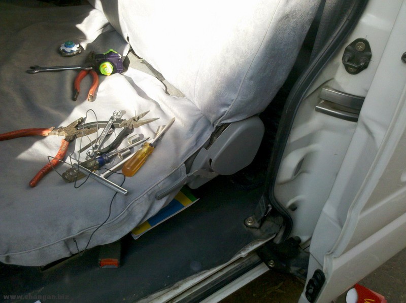

这两天突然感觉座椅不牢固了,坐上去就像做摇椅似的。今天抽空拆下来看了看原来是一处脱焊了,拉出工具开干。
如下图,正在拆座椅ing。。。。

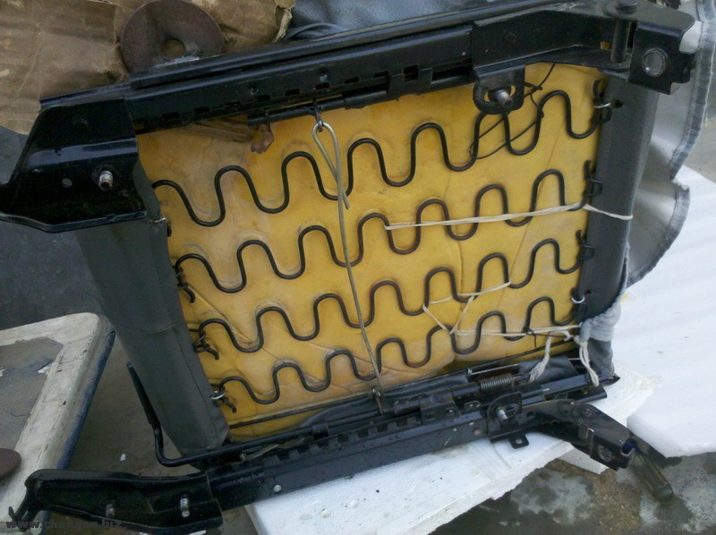

这个位置补焊干完了
下图另加的铁丝是早些时候弄的,具体看这个帖子http://www.changan.biz/thread-83381-1-1.html
驾驶位的座椅搞定了。
接下来把中排左边的座椅也顺便弄一下,这个座椅已经弄过一次了这几天又故障重现了,也就是放平弹不起来。
原因是里面的大弹簧卡不住了容易脱落,干脆来个狠的-----旱死!
焊好了
装上去试试
完毕!收工。
