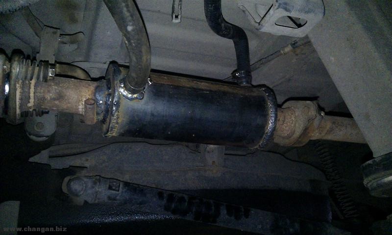

一台05的之星,每到冬季水温上不来,车内很冷,周末将其尾气小改了一下,温度明显提升,市区高速均以测试,一切正常

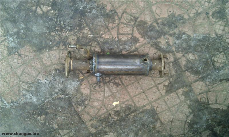

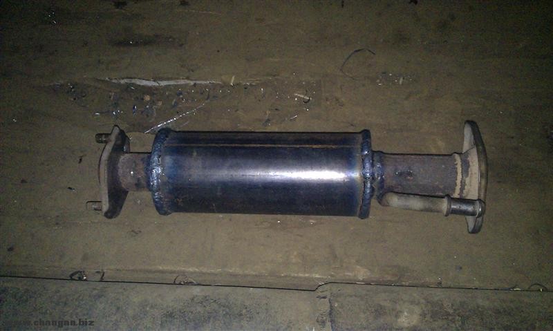

锅炉全长22厘米,外直径8厘米,内直径就是原排气管的外径,水管出口和入口就是暖风管的内经,昨天后又将锅炉的外围包了耐高温的保温材料,防止散热,没有拍照

先顶一下。。不过你的胶皮管用不了过长时间。还有就是噪音。
也不知道你的管子通向哪里

夏季高温不需要暖气怎么办,不开暖气对水温有影响吗?
发表于 2012-11-26 15:12:41 | 显示全部楼层
夏季,这个水箱的水要放掉,不然会高温,我以前搞过,加个进出阀门,底部加个泄水阀。效果不错,刚刚的。
