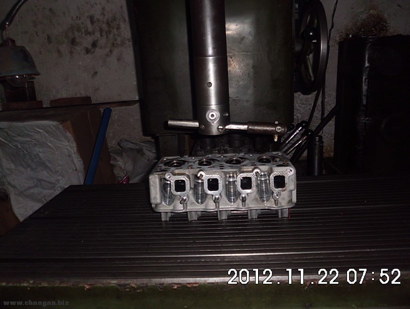

用这个设备铣的平面
用这个设备铣的平面

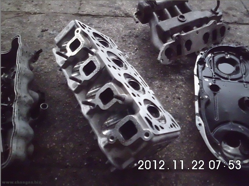

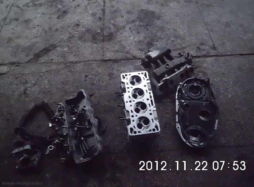

超声波清洗过后
超声波清洗过后
超声波清洗过后
超声波清洗过后
前天下午没事检查下机油,发现机油变白了  。 因为前段时间电子风扇的线掉了没注意, 几天过后才发现。第一感觉难道冲气缸床了?  就马上找一个修理工朋友拆缸盖,拿回厂里检查,缸盖平面下陷0.40MM ,马上就把平面磨了,气门铰磨了,再用超声波清洗。因为自己就做这个的,所以这些工序全免。 第二天花了两个多小时装好发动机,试车,检查机油,水。一下蒙了 ,机油里面有水,水箱里面有机油。  当时怀疑要么是缸体裂了,要么是缸盖堵头穿了。马上动工拆了,发现缸盖的一个堵头有个沙眼。 就这个问题修了两天半,     其实后来想了下,最近本来就没怎么用车,怎么会冲汽缸床呢,当时稍微多看下就不用这么麻烦。。。。
