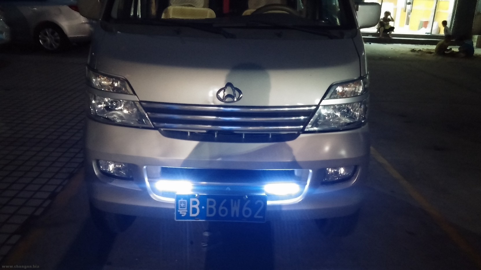

发表于 2014-6-23 14:07:16 | 显示全部楼层
我的装在这里,15元一对的,很亮,从点烟器接的线
