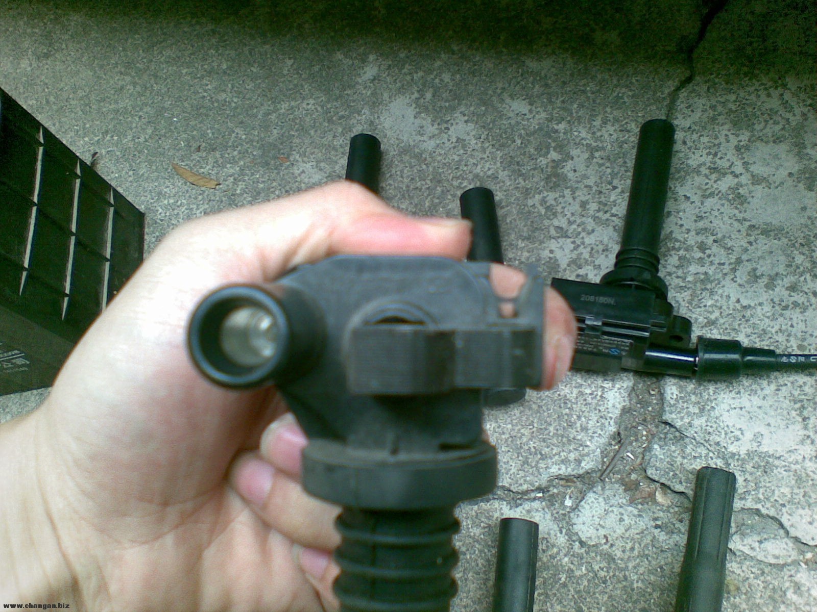

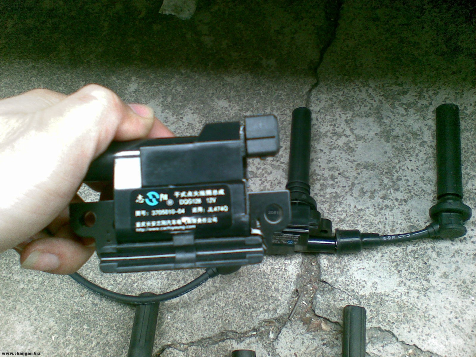

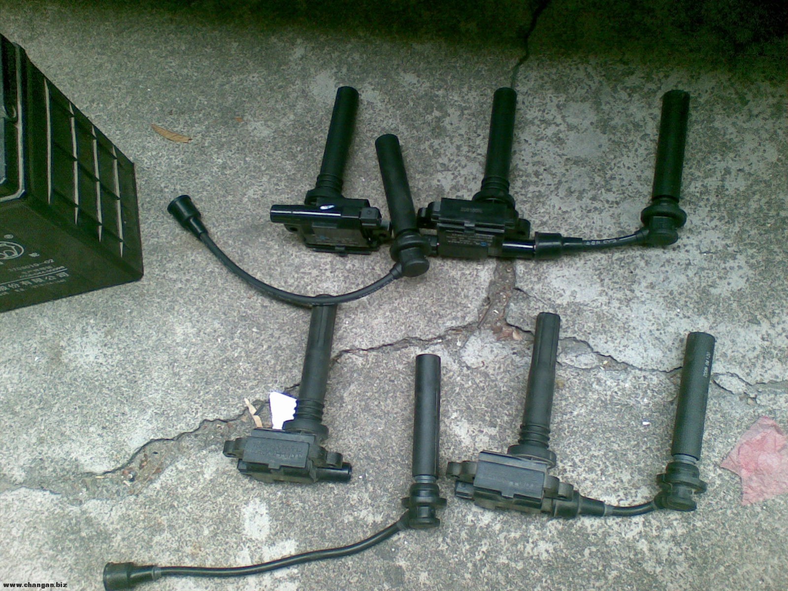

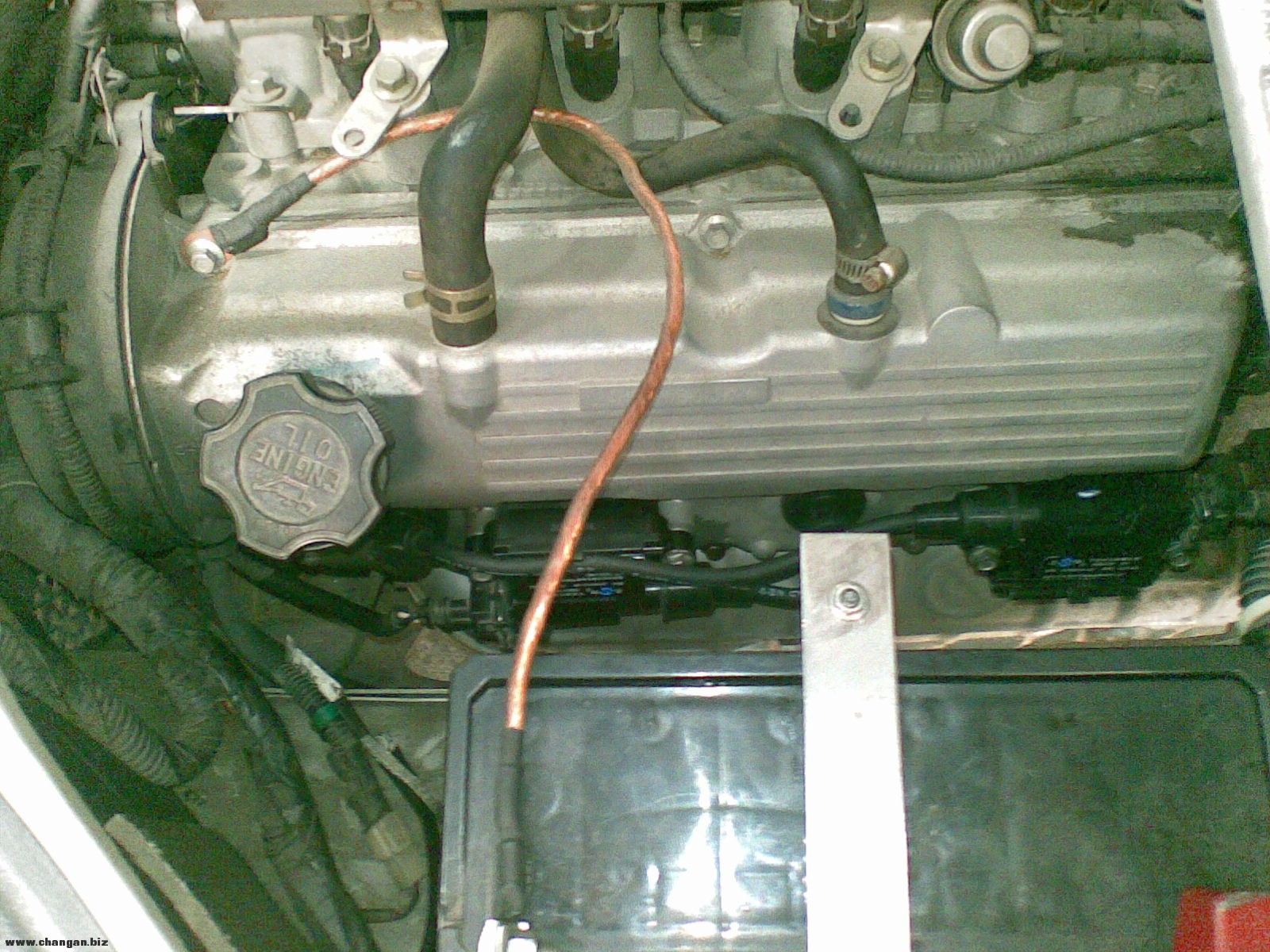

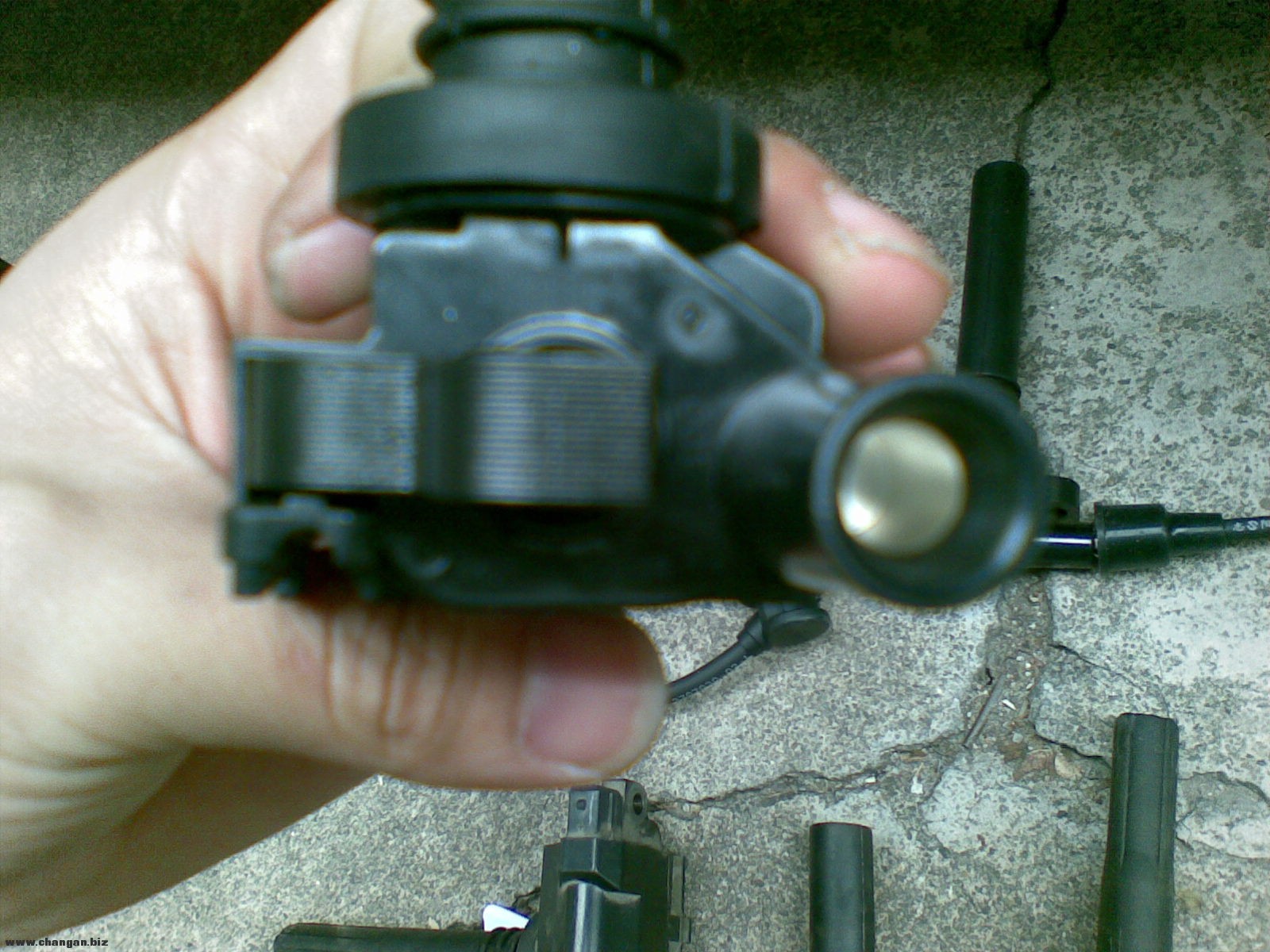

20121119(003).jpg 20121119(002).jpg 20121119.jpg 20121119(001).jpg 20121119(004).jpg 20121119(005).jpg 3万公里的474发动机急加速会抖动是什么原因(加速无力。时速到65以后就不抖了)。慢加速就好点。怠速平稳不抖,火花塞颜色是棕色。节气门清洗过稍微好点,尾气非常非常臭,油耗非常高。差点被修车店忽悠清洗喷油嘴了,换上两个传说中的志阳加强版点火线圈+志阳点火线后,效果非常好,启动轻松不吃力,发动机怠速非常平稳,加速时非常给力,尾气不臭了,油耗降低了很多。花费160元,非常实惠(彻底消灭的无力加抖动的现象)。建议车友们。3万公里后就换点火线圈。谁用谁知道。

你的插头是三线的吗?
 楼主| 发表于 2012-11-19 18:01:24 | 显示全部楼层
王成01 发表于 2012-11-19 17:59
你的插头是三线的吗?
插头是二线的。是国产的474.  插头三线的进口474

发表于 2012-11-19 21:54:06 来自手机 | 显示全部楼层
风格 发表于 2012-11-19 18:01  插头是二线的。是国产的474. 插头三线的进口474
志阳的有三线的吗?
