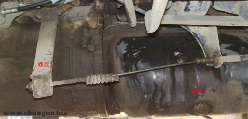

调节离合器

调  离合器拉索 车底下的

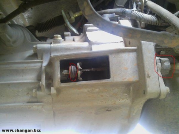

在飞轮边上.

我的在车底 一分钟就能调好

在车下面调拉索。。。。。。。。。。。。。
发表于 2012-11-19 15:15:37 | 显示全部楼层
  螺丝一调离合高低,紧了则高   往后调松则低

楼上的很热心 是你自己的车的话 拉索换了吧

 楼主| 发表于 2012-11-19 18:53:58 | 显示全部楼层
什么的那幅图,要调节的话,是调节孔里面的那个,还是调节右边外面的那个
