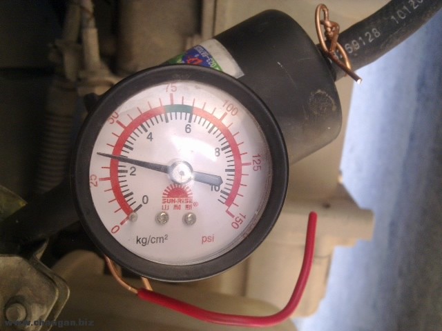

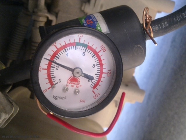

这个是钥匙打到待机档,油泵响一下,然后我我爬下去拍的照片,油泵工作的时候压力还要高一点。

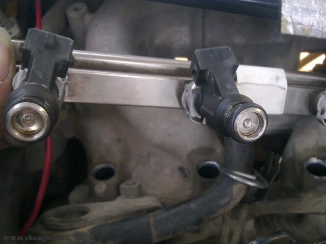

喷油嘴有点漏油,不知道是不是喷油嘴挂了?

显示35PSI,换算为KPA的话,是  241.325,不知道是不是压力太低还是太高?
正常压力应该多少了?
发表于 2012-11-19 08:56:06 | 显示全部楼层
2.5绝对正常。

发表于 2012-11-19 09:11:39 | 显示全部楼层
你这油压试正常的哦。

发表于 2012-11-19 09:52:49 | 显示全部楼层
这种情况下喷油嘴漏油绝对不正常。

是不是压力低了?这个是油泵没有工作的时候拍的,油泵要是工作,压力还要高一些,应该在300KPA左右,因为这个东西装在车子下面的,我喷油嘴拆开的,打不着火的。我一开钥匙,油泵工作几秒就停了,我钥匙一宁,爬下去拍照,压力就低下去了。
发表于 2012-11-19 19:31:15 | 显示全部楼层
打开油箱用化油器清洗剂把汽油滤网洗一下就好了。邮箱太脏了。不要被人忽悠了
