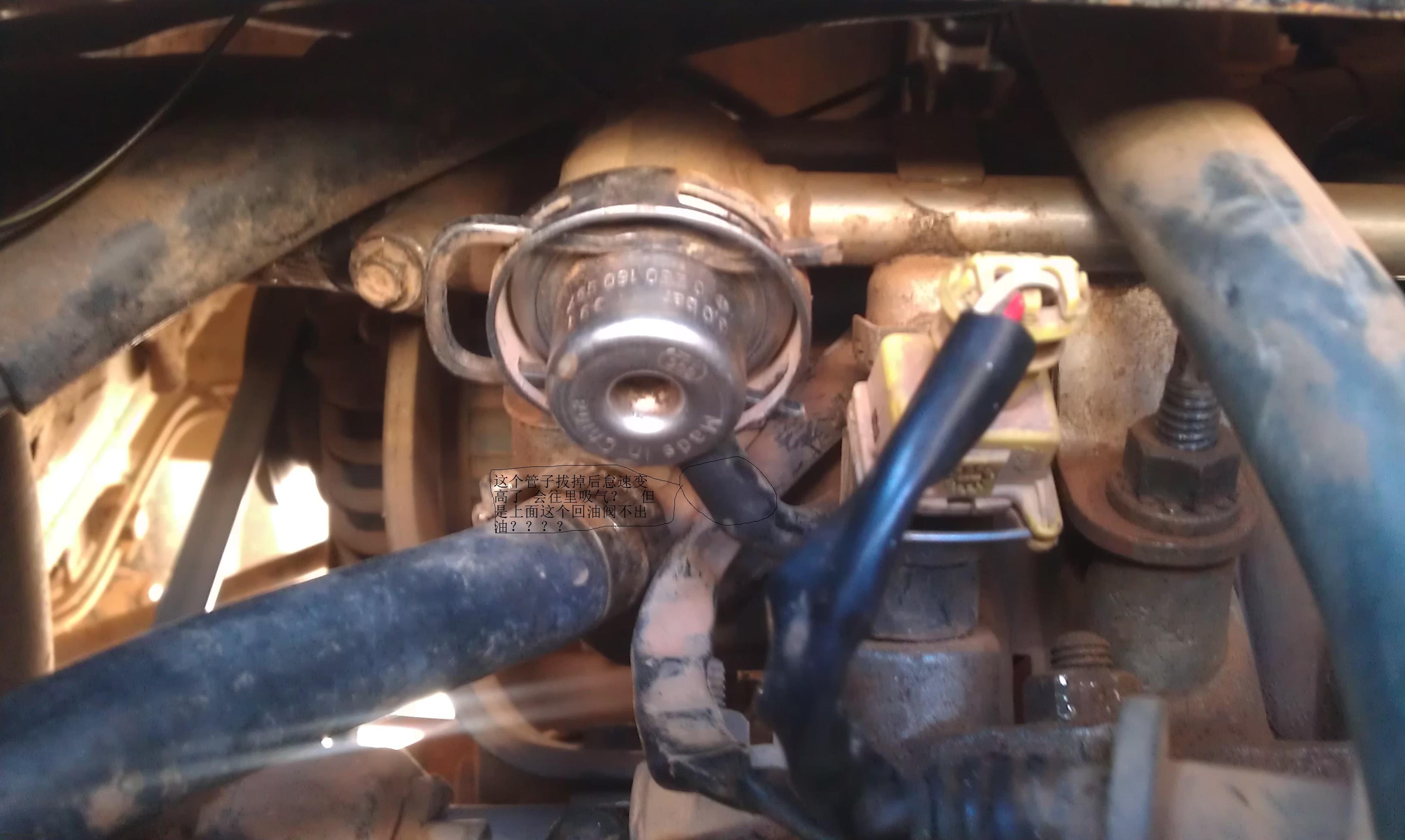

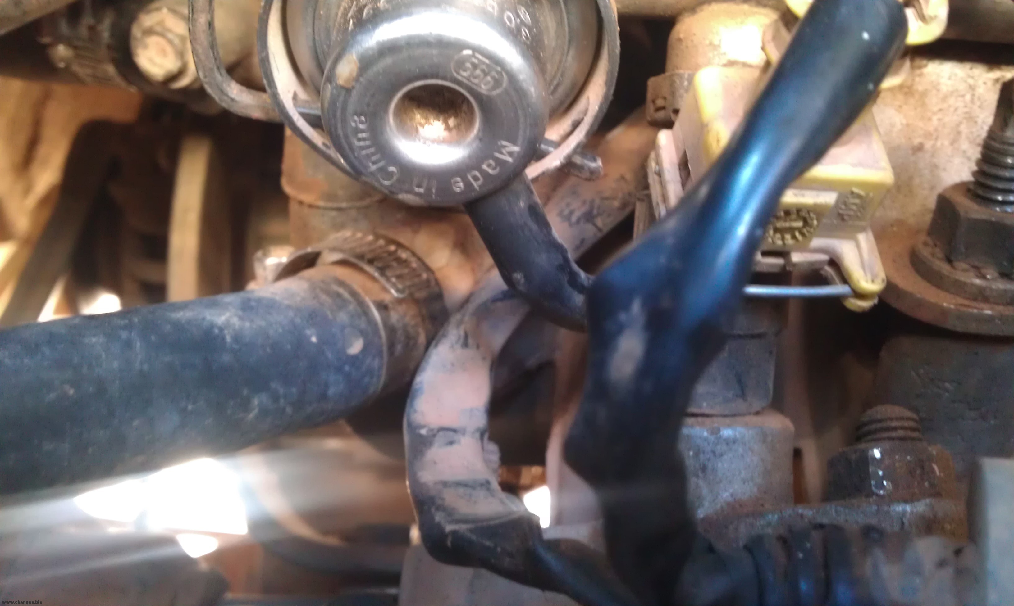

上次在论坛里听一个车友说了关于油耗严重    就提到喷油嘴座子上的那个好像是压力回油的!~~叫什么东西还一下子记不起来了     转到正题      这个压力回油的装置要什么状态下才会回油呢???我把下面那颗管子拔掉后怠速就高起来了,管子会吸气!按住管子怠速就低下来了!但是就不会像那个车友说的会出油~~~~这里想问问大家  是堵了还是本来就这样???轰油门也不会出油?????   IMAG0536.JPG IMAG0534.JPG IMAG0535.jpg

压力阀是根据进气支管的真空度来控制喷油嘴的压力。
发表于 2012-11-18 20:28:48 | 显示全部楼层
你是不是拔掉尾巴那个细管子,那个管子不出油才是正常的。出油就是里面的一个皮圈坏了才会漏油。
这个东西结构很简单,后面那个管子叫真空管,当真空越高的时候,就往里面吸皮圈,这个皮圈顶住弹簧的,吸气的时候辅助弹簧的。
百度下 有图纸,我自己的也拆开了来研究过。很简单。
原理就是当油泵压力达到3公斤的时候,回油阀被打开,如果怠速时候,因为里面的真空度,只需要2.5公斤压力(另外0.5公斤压力被发动机里面真空度帮着吸回来了)。
这个是我装上压力表测试得到的结果,而且百度查了也是这样的

 楼主| 发表于 2012-11-18 20:46:55 | 显示全部楼层
字小了点   晕  要放大了才能看到     急急忙忙做的。。。。手机拍的  将就点看好了

发表于 2012-11-19 18:22:11 | 显示全部楼层
如果 出油才是坏了!!!
