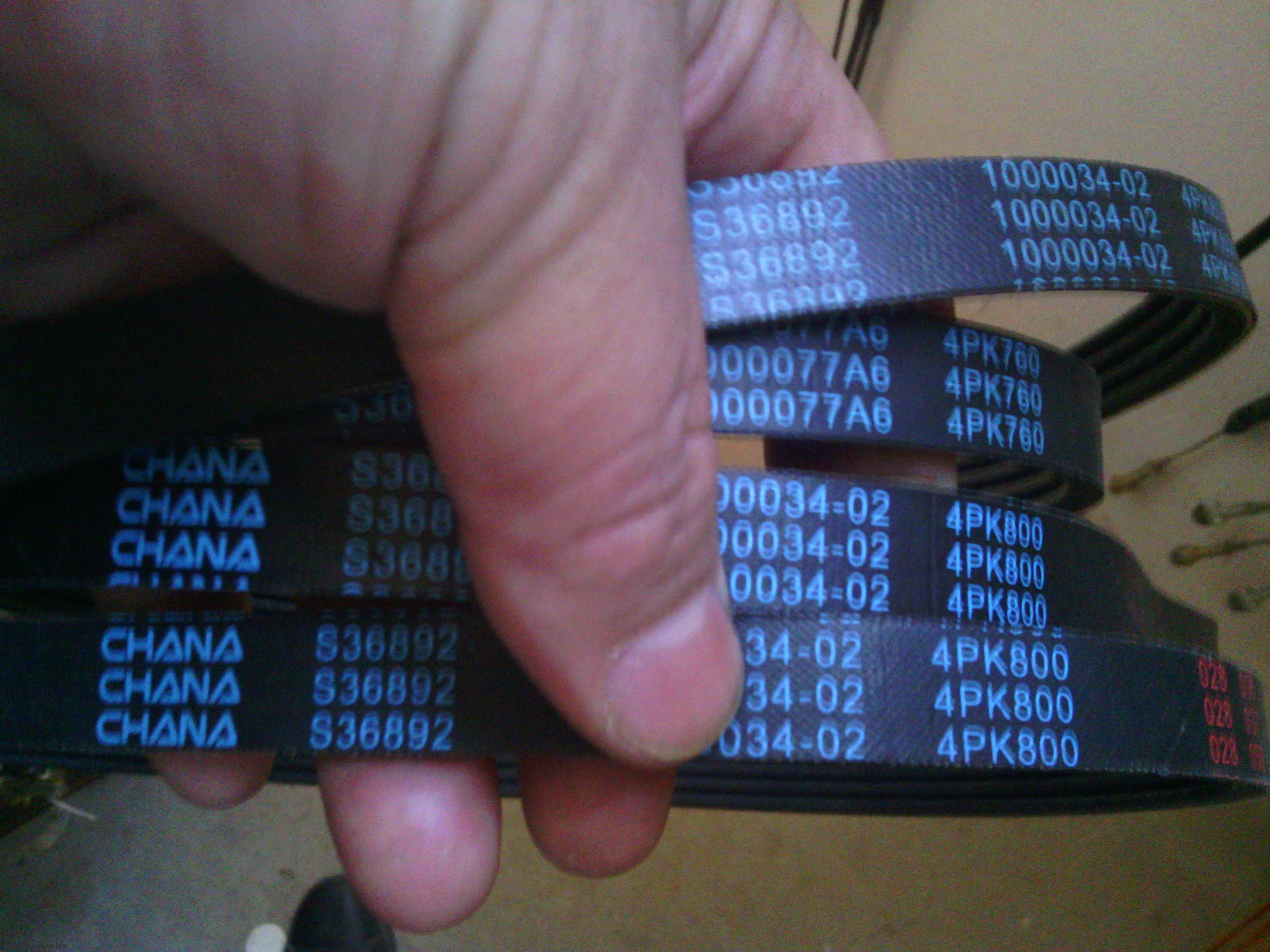

发表于 2012-11-19 08:50:29 | 显示全部楼层
发电机4PK800,空调三角815-820都行,正时的97RU25. IMG_20121119_083814.jpg 760是465的。
