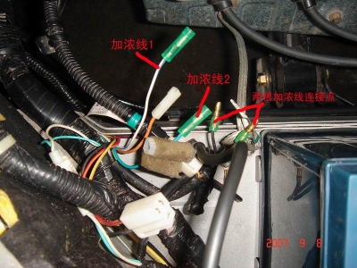

{:soso_e113:}正常情况,怠速的时候调成10度,你加大油门提前角就会变大,你这个一直不变,可能是分电器的调试线搭铁锁死点火提前角了
 楼主| 发表于 2012-11-18 19:47:07 | 显示全部楼层
分电器的调试线搭铁锁死点火提前角了??什么意思具体点,请指点到位。我的不会随着转速提高点火提前角

发表于 2012-11-19 06:10:40 | 显示全部楼层
那条调试线在电瓶旁边
发表于 2012-11-19 08:50:00 | 显示全部楼层
就是这根橙色线,加浓线的中间是个小方形的白色插头,不是三根线那个大的,调试中用的。 20090516_b1d563edf23c37fcd3388g00yYH0gG89.jpg

发表于 2012-11-19 18:25:24 | 显示全部楼层
将这根线连上电脑调点火提前角吗?调到多少度怎么看呢
